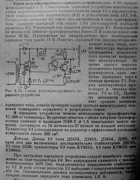

Подозреваю, что Alximikmod надеялся таким образом осуществить зарядку аккумуляторов асимметричным током. Если я угадал, тогда рекомендую ему оставить идею подачи на аккумулятор переменного напряжения и сделать так: заряжать аккумулятор импульсами тока, а в промежутках между импульсами разряжать аккумулятор током вдвое ниже зарядного.
