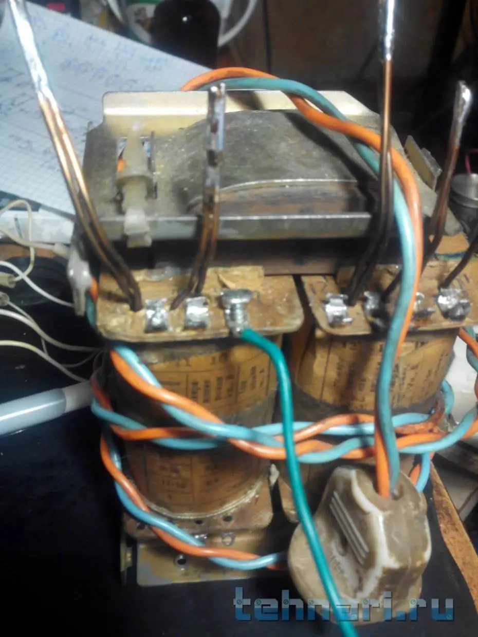

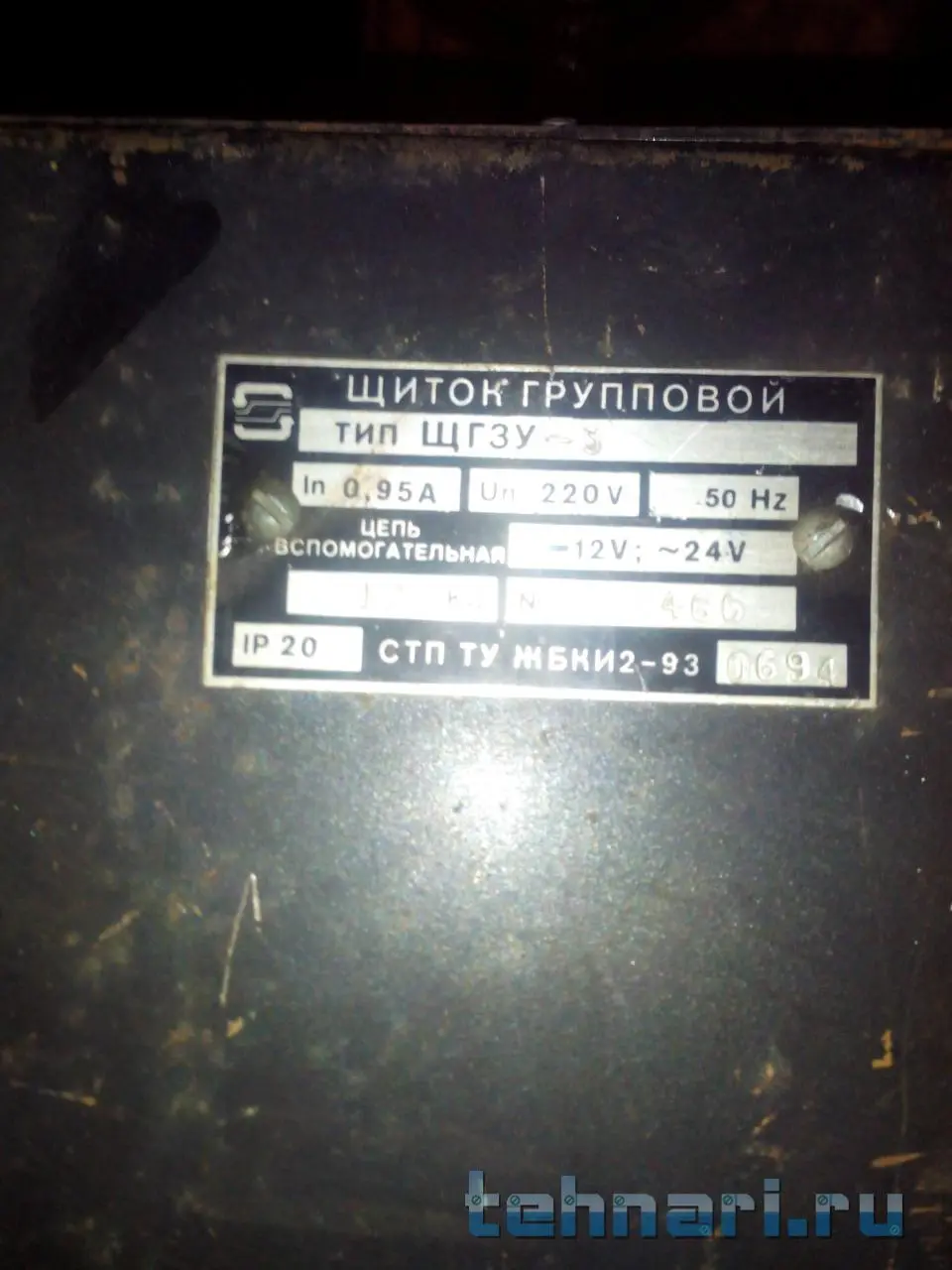

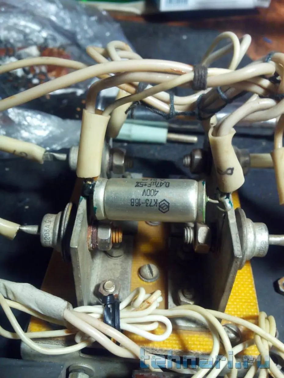

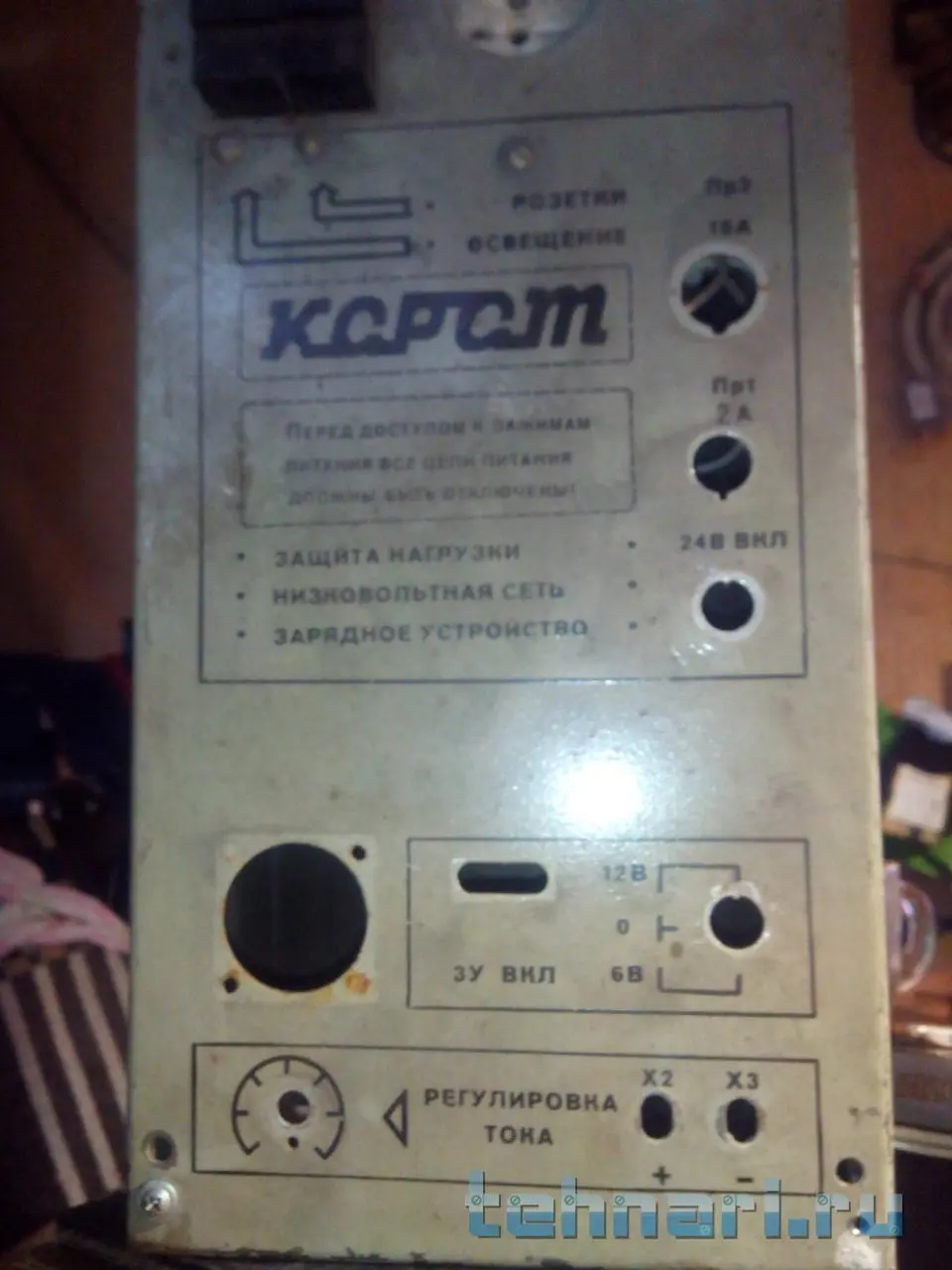

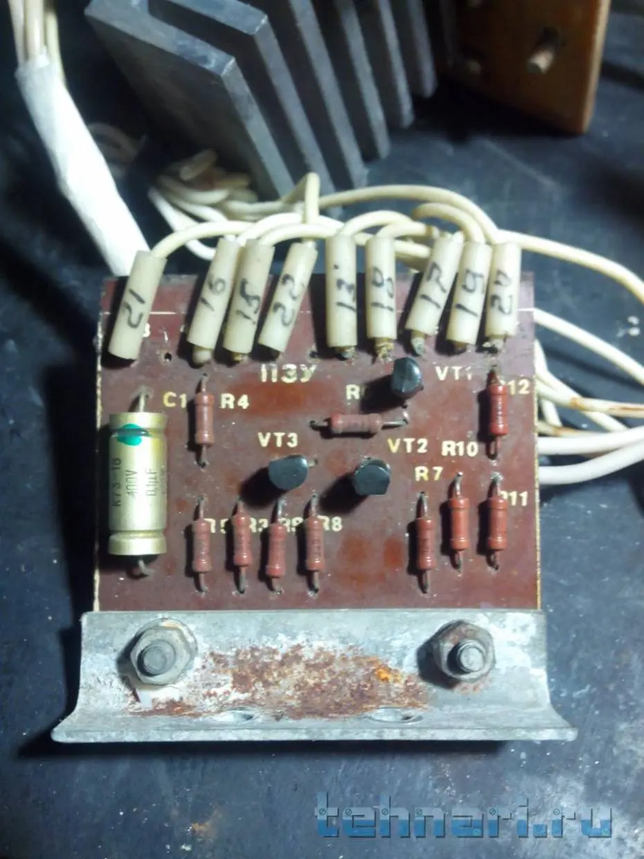

Здравствуйте Всем ГУРУ-Форумчанам !!!
Достался от соседа сей дэвайс ЩГЗУ-3 "КАРАТ",с ЗУ на 6v и 12v,+12v,через 2Д203А и переменное 24v.
Без трансформатора.
Сосед сказал ,что его отец пользовался данным ЗУ,пока не сгорел трансформатор.
Вопрос:
Сталкивался ли кто с этим ЗУ ?,Нужна схема. Какой стоял транс-р,на какие напряжения ?

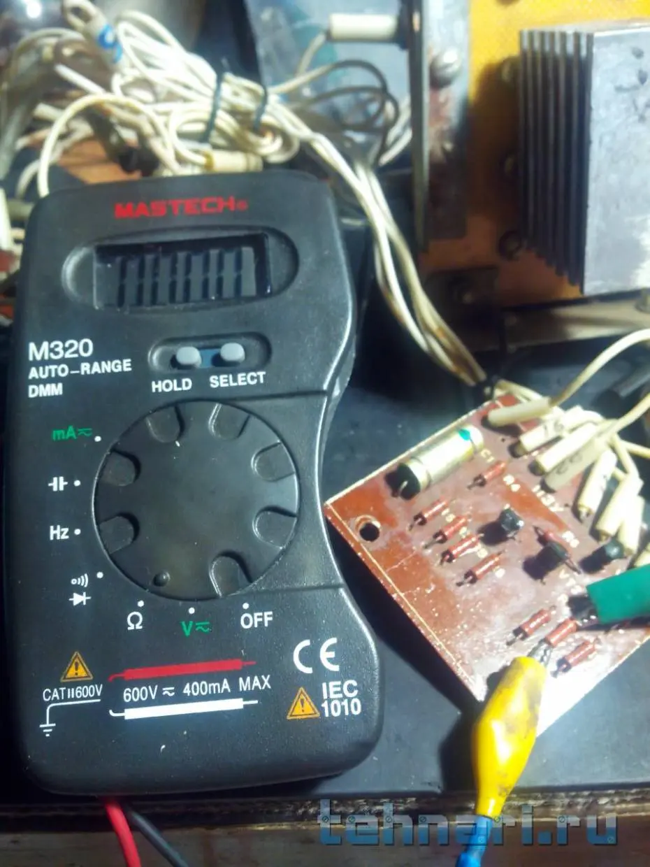

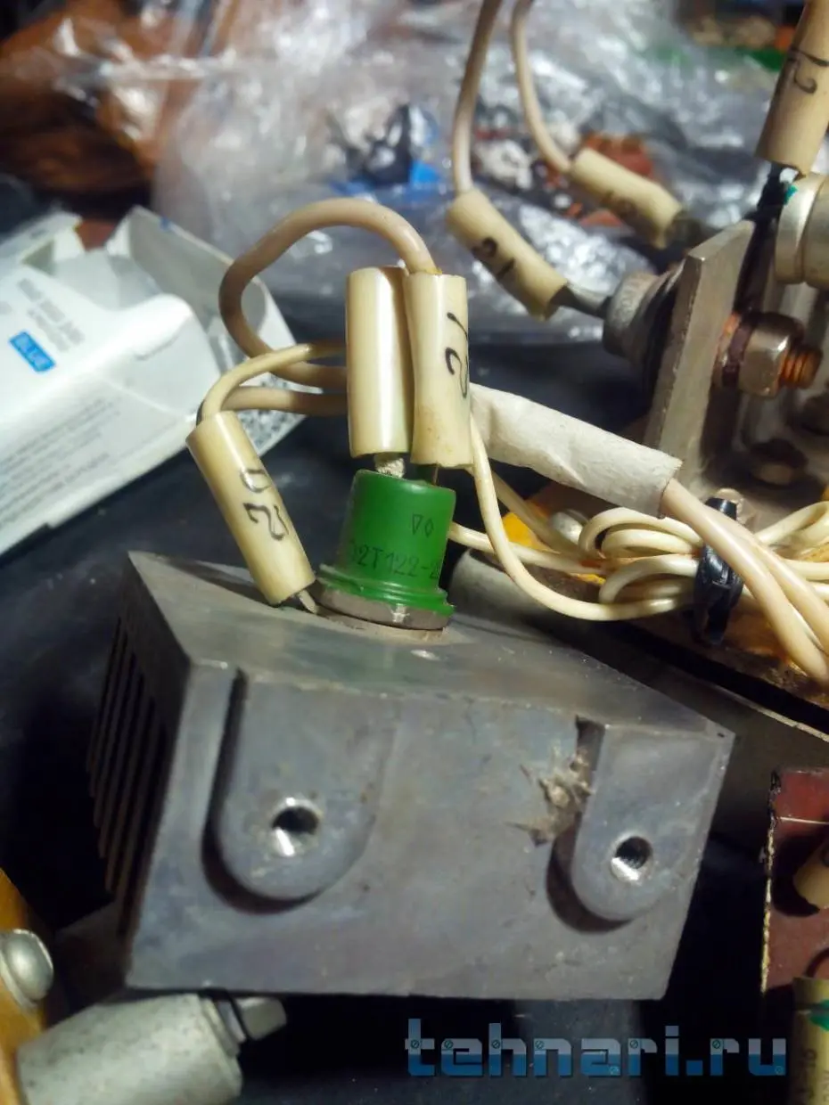

Вот в таком состоянии все досталось.
С Уважением Олег Георгиевич.

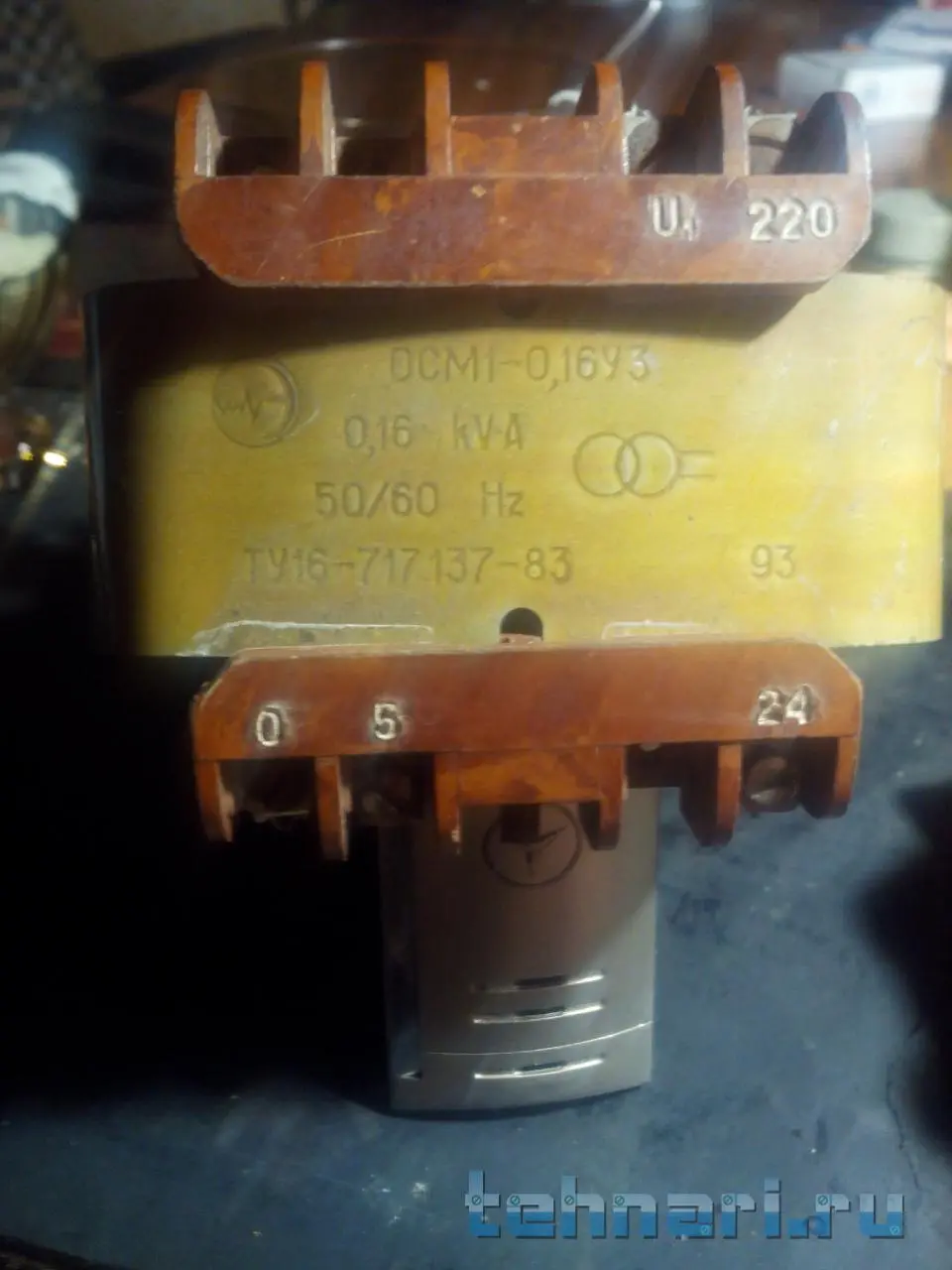

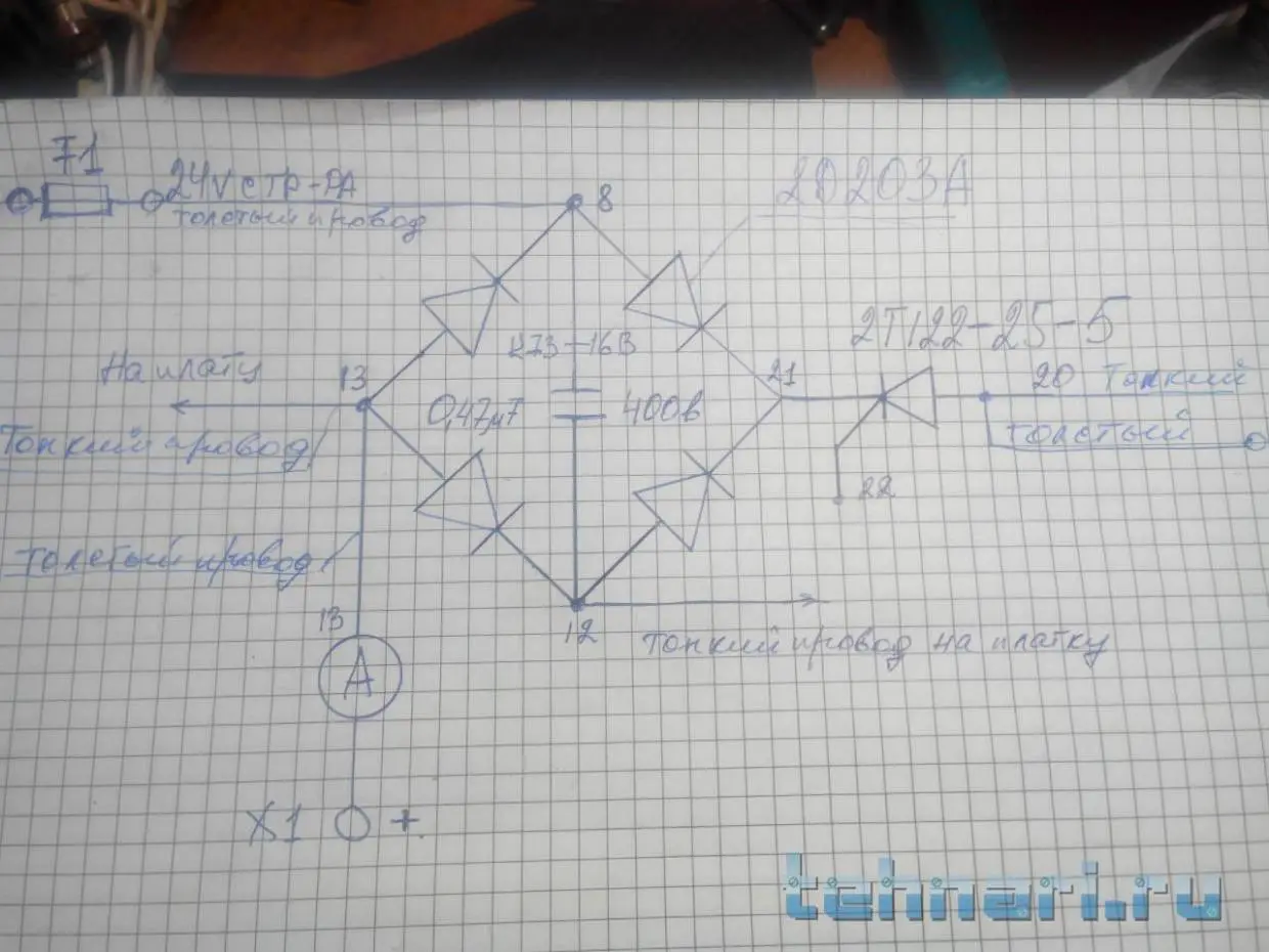

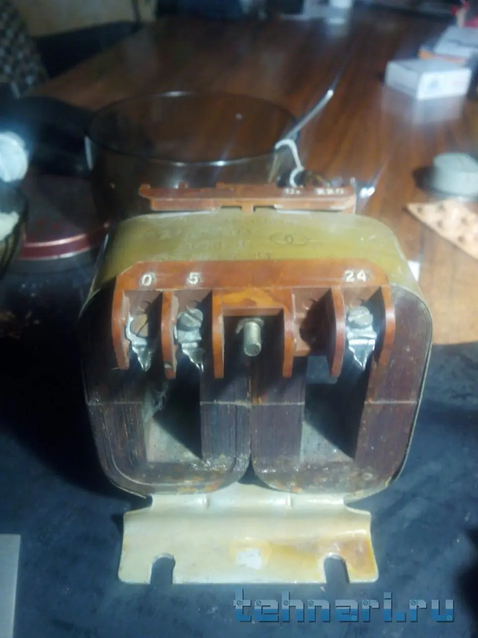

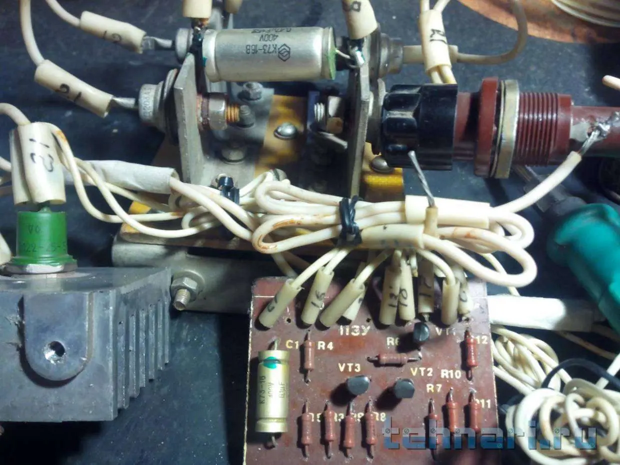

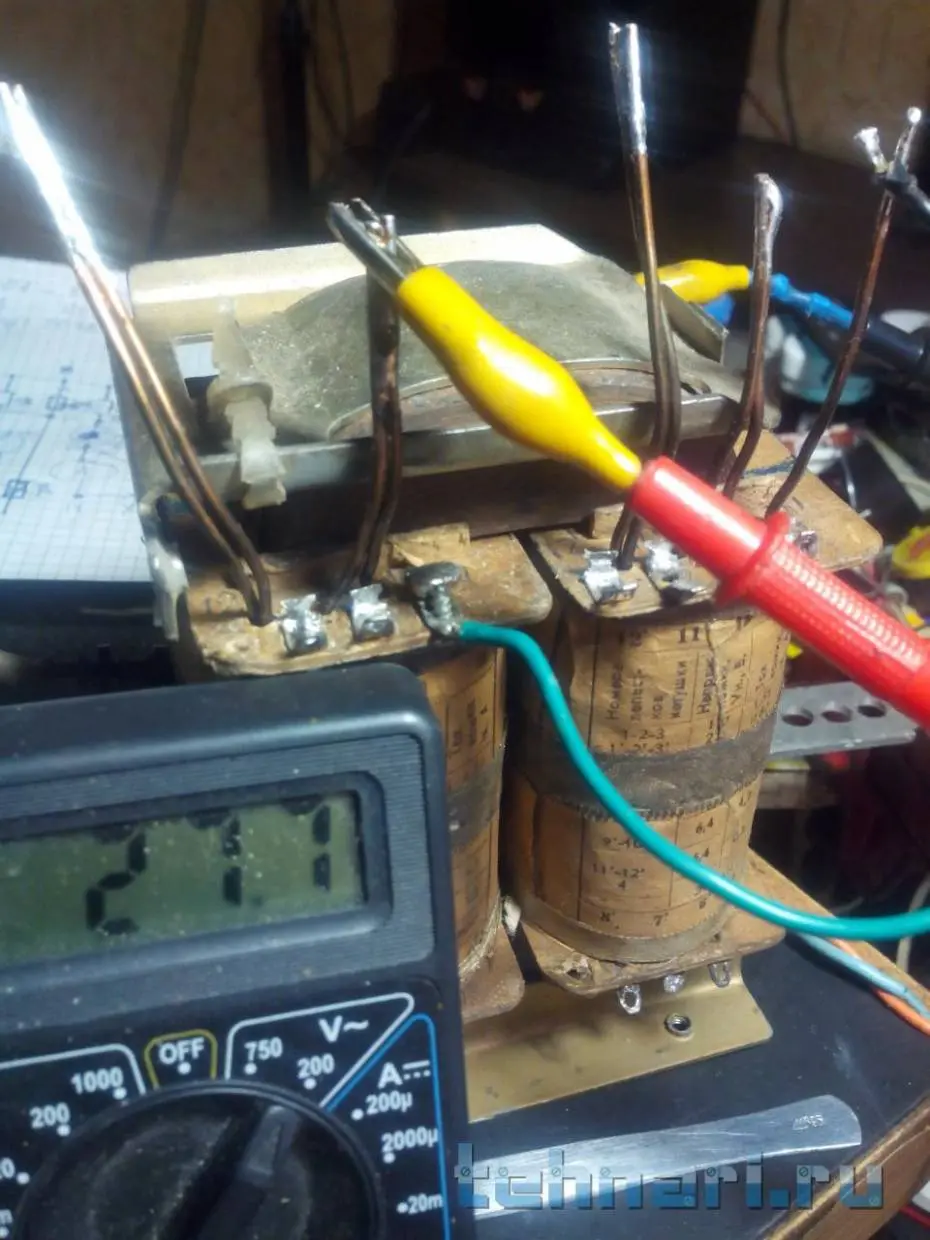

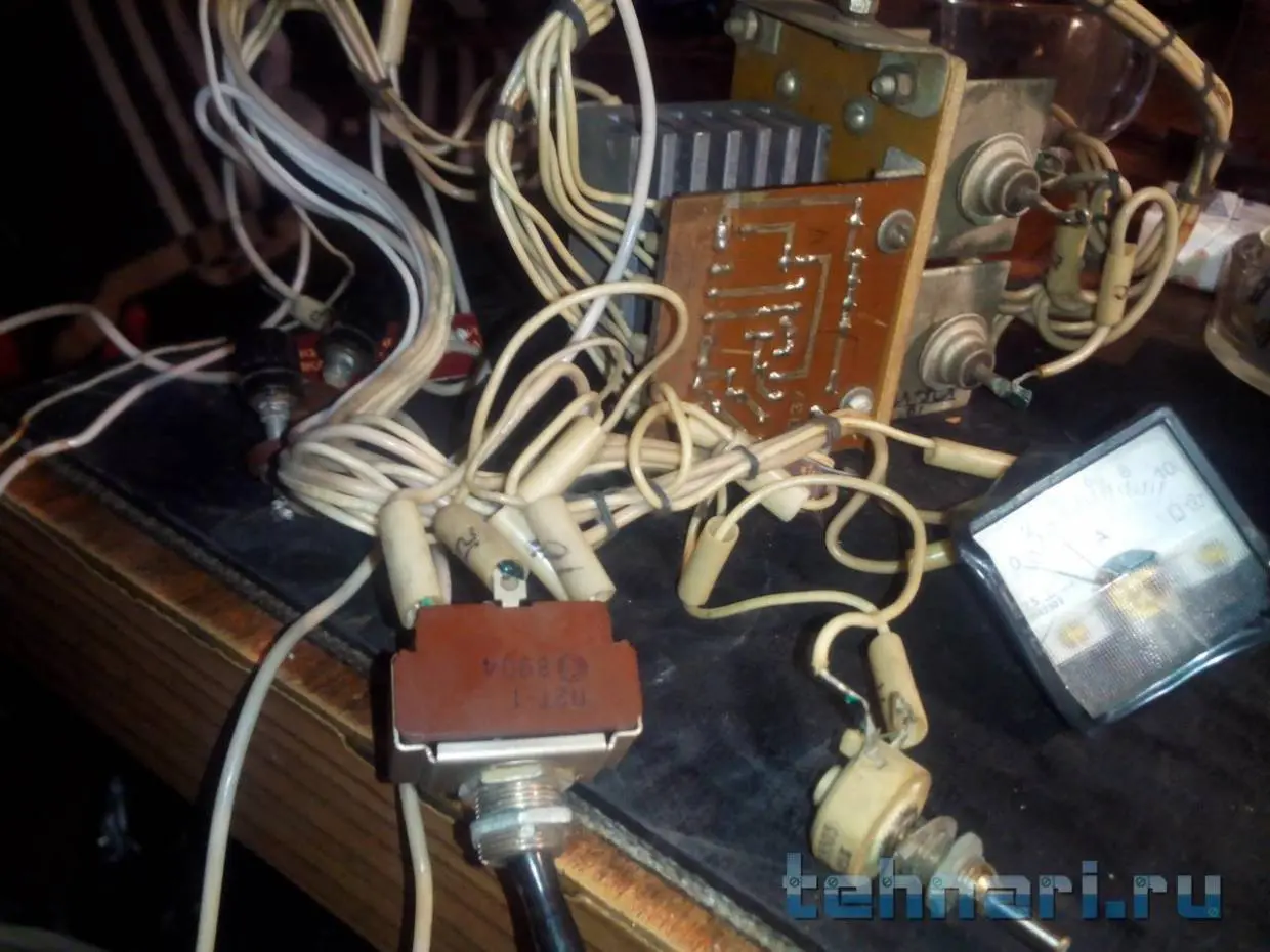

добавление к теме ЗУ из ЩГЗУ 3 КАРАТ

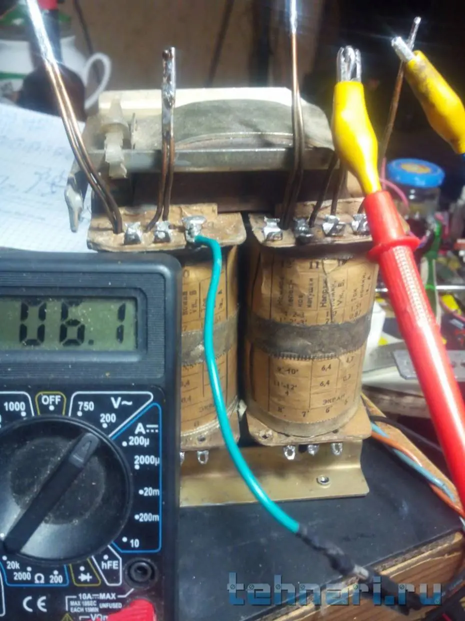

Нашлось железо от трансформатора,вопрос по питанию наполовину снят.
Нашел два провода 5v и 24v.
5v с транс-ра приходит на переключатель 6v или 12v.(фото )
24v - на диодный мост(правая сторона конденсатора К73 400v,047?F).от левой стороны этого же кондера тонкий провод идёт на платку(я полагаю управления,регулировки тока заряда.....)
Не понятно где он и куда подсоединять общий провод с транс-ра ?
Следов отпаянных или оторванных проводов не увидел.
Хочу использовать ТН 61-220-50,есть отдельно 5v и 25v ,вопрос возможно ли ?

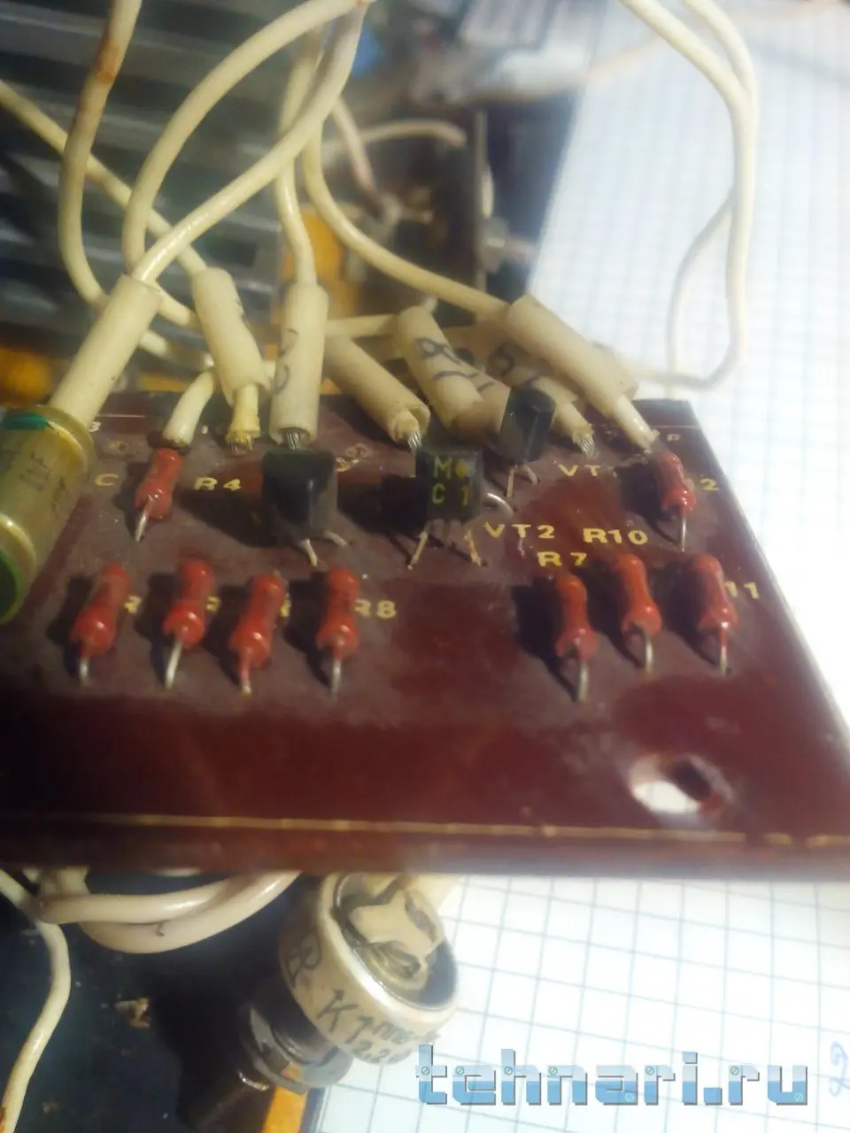

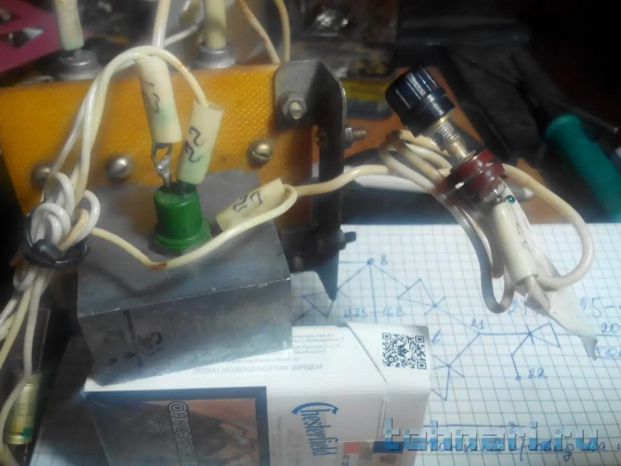

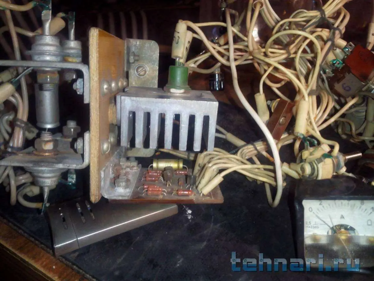

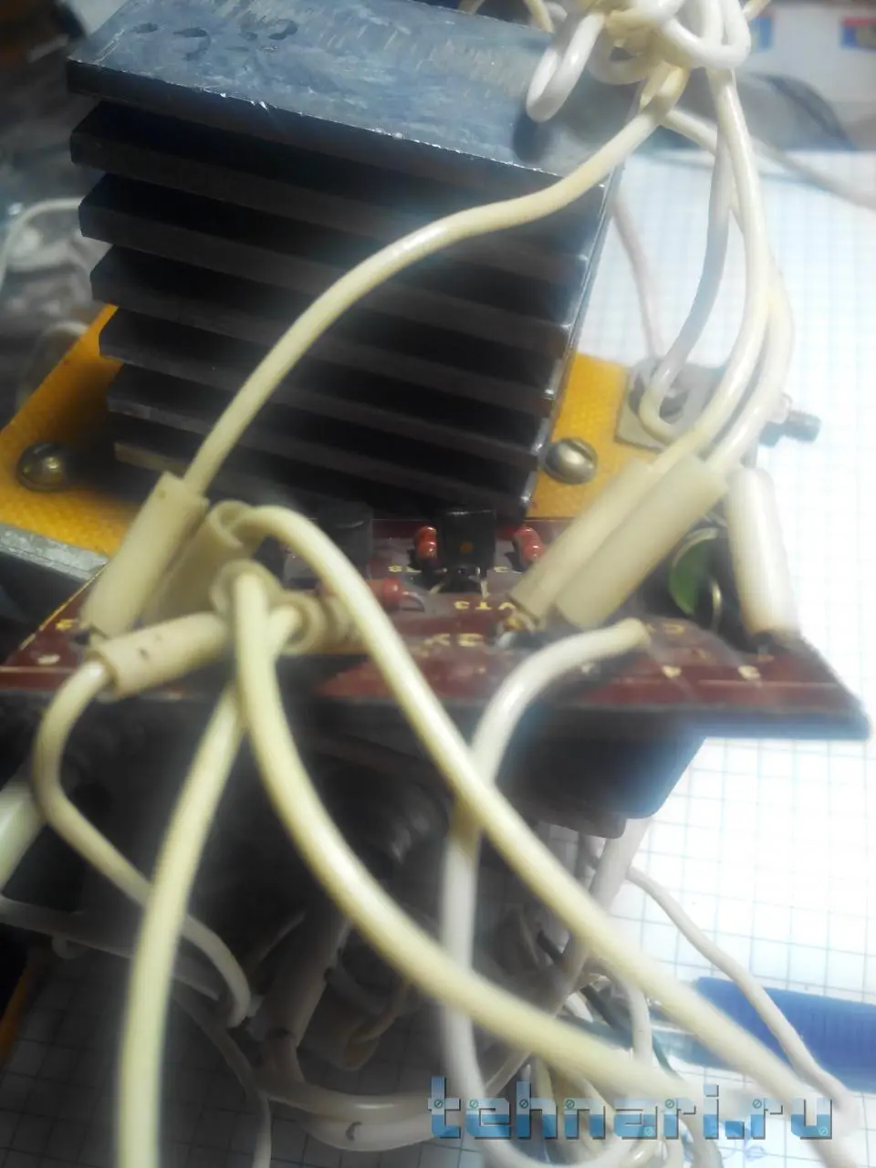

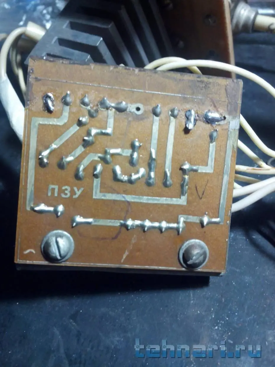

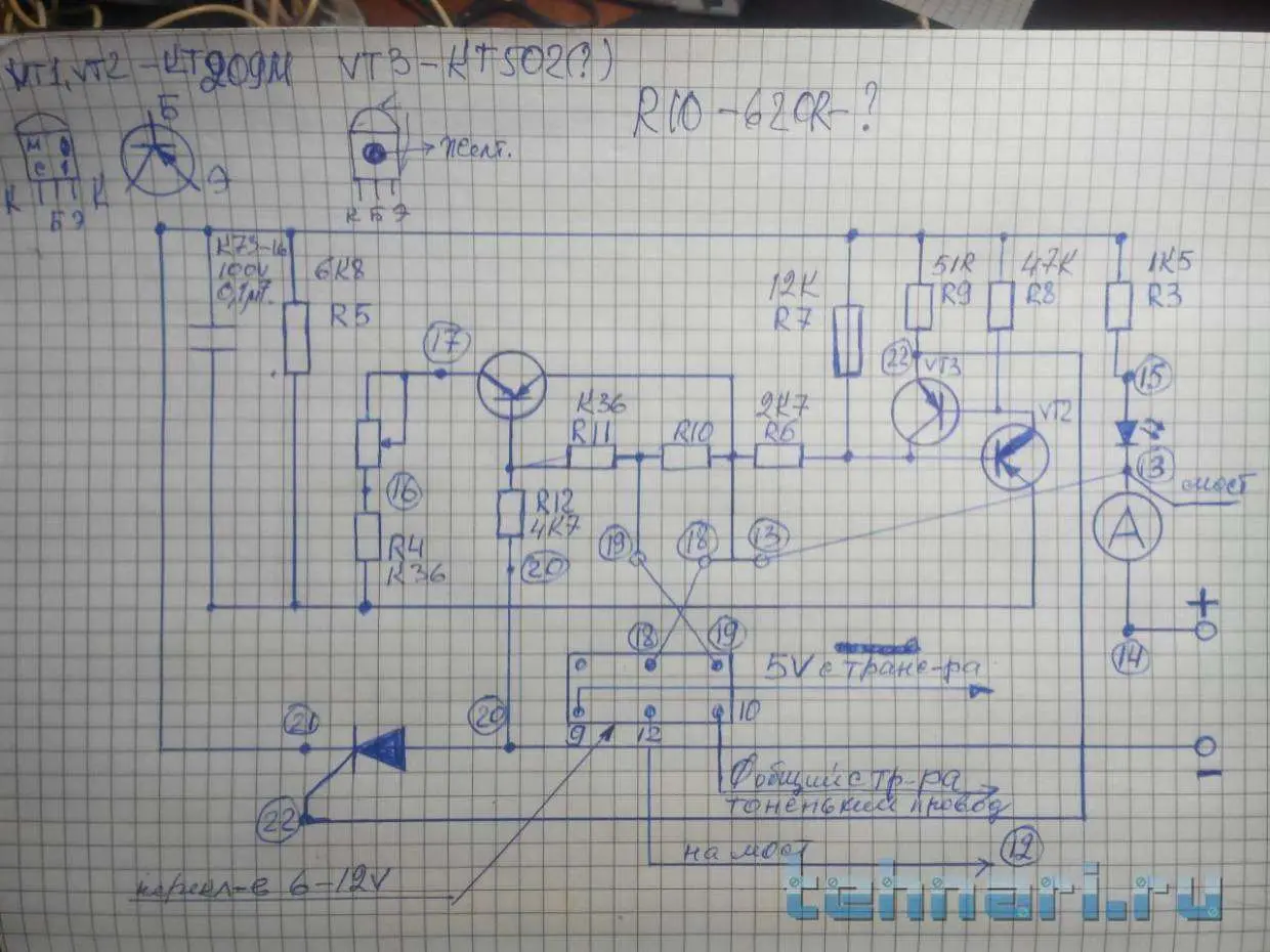

Я бы поступил так: по монтажу печатной платы нарисовал бы схему управления тиристором (или тиристорами, если их два) и на её основе принял бы решение на использование имеющегося транса. Иметь на выходе 6 В (раньше в основном они требовались для АКБ мототехники) иметь сегодня наверно необязательно, поэтому достаточно для этого ЗУ иметь транс с выходом вторички на 16-25В (по фото наверно родной был со средней точкой), величина зарядного тока будет зависеть от толщины провода вторичной обмотки, имхо. Рисуйте схему и выкладывайте в теме.
Можно будет конуретно что-то порекомендовать.
Наиболее вероятная схема этого ЗУ примерно такая
Anatoliy563;2373437]Я бы поступил так: по монтажу печатной платы нарисовал бы схему управления тиристором (или тиристорами,
Спасибо за отклик !
Я конечно далек от схемотехники,но попробую нарисовать....
Рисуйте как получится, вместе разберёмся. На мой взгляд - основная трудоёмкая работа - намотать трансформатор, особенно первичную обмотку. Принципиально ЗУ отлично будет заряжать АКБ, проверено практикой, т.е. "игра стоит свеч", имхо.
И снова здравствуйте Вам!!!!
Не обез судьте ..,за 60 лет впервые занимаюсь такой штукуевиной,как рисование схемы ,да ещё и по плате....
Прилагаю,то что у меня получилось.
Да и нашёл транс уже и не помню для чего делал,но думаю по мощности его хватит,и напряжениями можно поиграть... .

Вы молодец, прекрасно нарисовали. В ближайшее время (пока давит суета мирская) я перерисую на чистовую эту схему и выложу в теме. При заряде на АКБ подаются 100 Гц остроконечные импульсы с регулируемым амплитудным (пиковым) напряжением, по мере заряда ток уменьшается, напряжение увеличивается. Батарейки заряжаются превосходно, в т.ч. и 6 вольтовые (выставляется требуемый зарядный ток и контролируется напряжение). Подобные ЗУ использую много лет.
В ноябре этого года мне исполнится 72, так что "всё у нас ещё впереди".

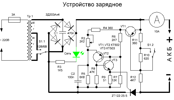

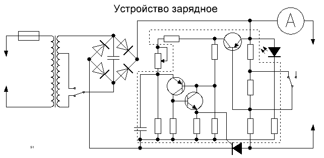

vel01, на основе Ваших рисунков нарисовал принципиальную схема этого ЗУ.
Номиналы и обозначения РЭА прошу самостоятельно проставить и ещё раз проверить схему с реальным монтажём на предмет соответствия. Частично внёс свои исправления. Результаты сверки целесообразно выложить в теме для последующего рассмотрения правильности подключения имеющегося транса.
    7.2 KB · Просмотры: 446
С переключателем напряжения ошибочка вышла - одна группа д.б. в противоположном положении.
Токовый регулятор на транзисторе VT1 тоже непонятно как работает. Нужно уточнить.
На VT1 ключ, через который подаётся питание на схему управления тиром при правильном (полярность) продключении АКБ. На VT1, VT2 собран аналог однопереходного транзистора типа КТ 117. Наверно сейчас после исправлений правильно?

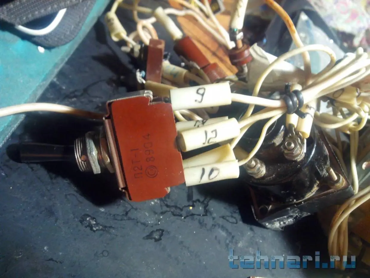

МНАГО УВАЖАЕМЫЙ Anatoliy ! Вы ужо извините меня бестолкового, я последний раз общался, контактировал,трогал руками и.... Даже иногда налаживал РЭА в армии в 1973 годе,служил в Фергане в (ссылку не пропустили)Неизвестная дивизия. 105-я гвардейская воздушно-десантная Краснознамённая дивизия (горно-пустынная) ОБ Связи,РЭА была у меня ламповая , снятая со списанных самолетов наидревнейшая,современная стояла на НЗ,а десантируемая в ГК была транзисторная и засовская опломбированная - ну так хотелось туды залезть !!!!,по изучать,НО УВЫ только на хотелках все и закончилось....!? Ещё раз извините за прелюдию.
Обьясните мне (я специально подписывал тонкий,тонюсенький,толстый провода)... ,на мост приходит с транса один провод 24V(толстый),один с транса 5V(толстый)приходит на переключатель и один тонюсенький с транса (10)общий,нулевой ли тоже на переключатель,мне не хватает одного толстого провода(на мост или его не должно быть) !???? (СПАТЬ НЕ БУДУ БЕЗ В...И ПОКА НЕ ОБЬЯСНИТЕ)!!
Понятно ли я задал вопрос , я ужо говорил ранее ,что жизнь моя до пенсионная прошла далеко от РЭА.... .
Всегда нравилось паять...,сейчас времени нэ много бывает , посему вот общаюсь с ВАМИ ,О!!! ВЕЛИКИЕ ГУРУ ,РЭА всегда меня привлекала....
Премного Вам благодарен !!!,ИИ..тырнэту тоже,глаза в глаза иногда нэ хочется выглядеть тупым !..... .Большое спасибо и Николаю(хотя и ничего не понял)
С Великим уважением Олег Г.
Уважаемый Олег, я то же в отставке, 36 календарных в Мин. обороны СССР и РФ (5 лет на флоте, остальное в РВСН). До страсти люблю всякие самоделки.
Пытаюсь объяснить в меру своего понимания: толстыми проводами коммутируются линии, по которым будет протекать ток в несколько ампер {от транса 3 провода, один напрямую на мост, два других на переключатель 6/12В; от переключателя (одна секция или половинка его) к мосту; от моста к "+" выхода (к АКБ) через амперметр и ещё от моста к "-" выхода (к АКБ) через тиристор, который "рвёт" выпрямленную сетевую синусоиду}. Тонкими проводами коммутируются цепи управления и индикации (десятки mA). Примерно так.

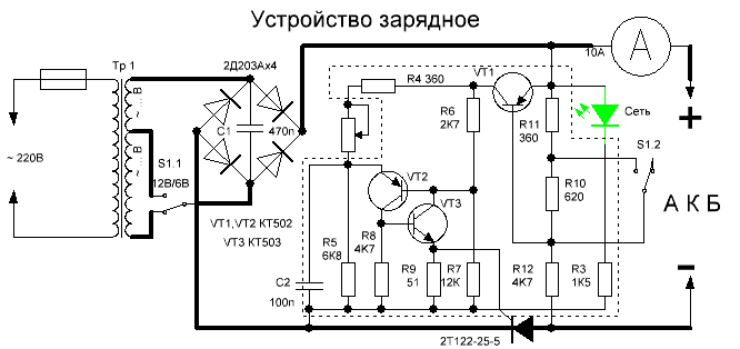

Для того, чтобы нарисованная нами совместно схема этого ЗУ имела законченный вид очевидно надо на ней проставить все номиналы РЭА и сделать соответсвующие надписи. Сегодня я постараюсь это сделать на основе имеющейся инфы с рисунков.
Прошу моё "художество"(выложу позже) сверить с монтажём на предмет ошибок и сообщить номиналы не обозначенных РЭА. После этого у нас будет полная картинка по схеме данного ЗУ и можно будет "занятся" непосредственно трансформатором.

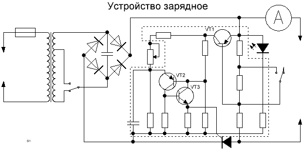

Уточнённая схема ЗУ, выкладываю как и обещал. Нет сведений о номинале переменного резистора. Пока не уяснил: зачем нужны 5В? (оптимально для заряда АКБ 6В с транса достаточно снимать 10...13В, а для АКБ 12 В - до 24В), нет ли ошибки в номинале R8 47K (логичнее 4К7)? Есть ли принципиальные отличия в монтаже от приведенной схемы?

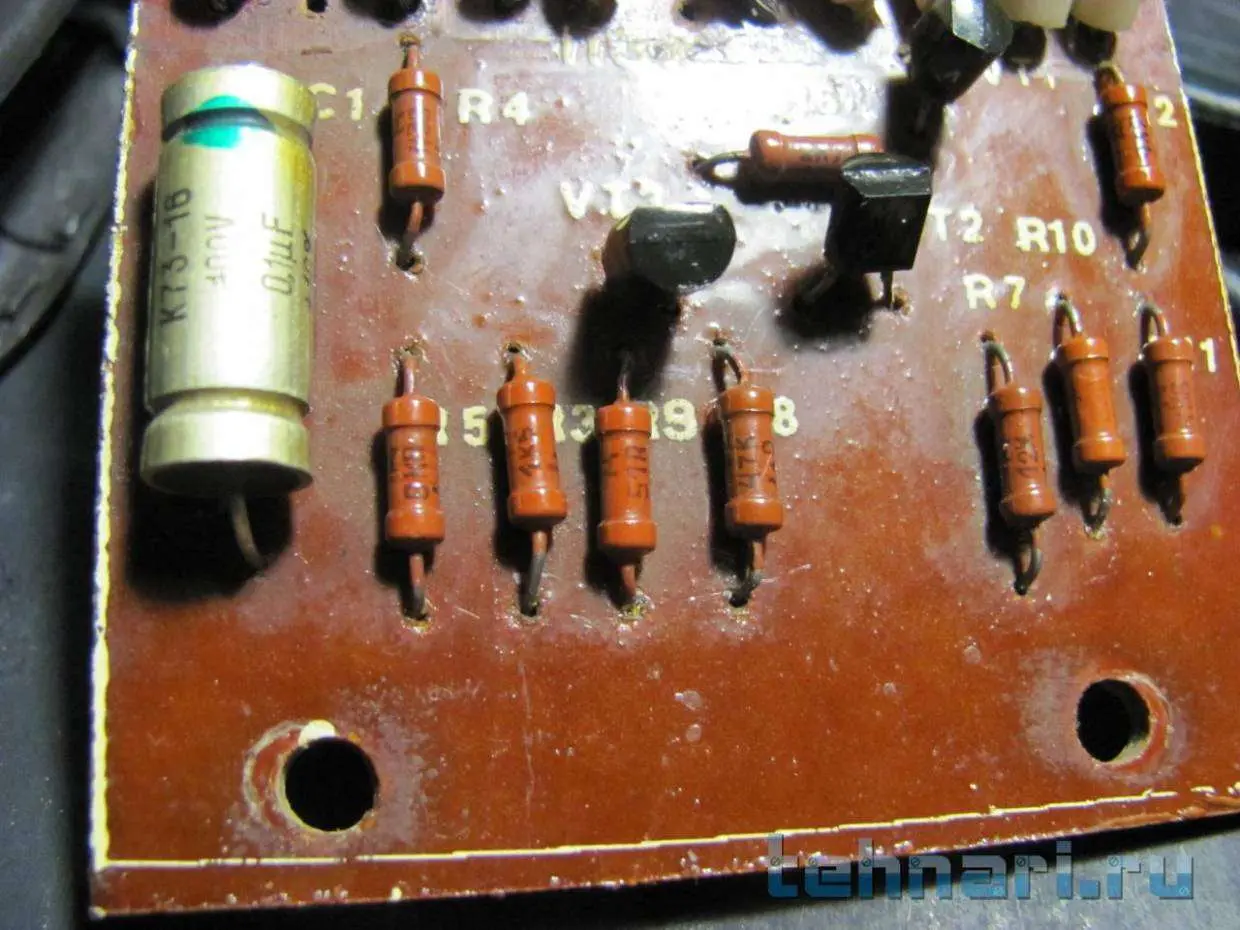

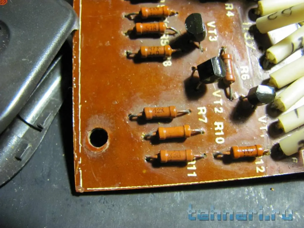

Сходил в гараж за мультиметром ....
Переменный резистор - керамический ППБ-1В 9303. 2,2кОм+-5%
R3 - 1K5 (1.478к)
R4 - K36 (0.363к)
R5 - 6K8 (6.76к)
R6 - 2K7 (2.696к)
R7 - 12K (11.82к)
R8 - 47K (mastex M320 показал 46.6кОм)
R9 - 51R (24.6ом)
R10 - 620R (0.0ом)-что это ?надпись еле видна
R11 - K36 (0.364к)
R12 - 4K7 (4.63к)
... вот что дали мои измерения.

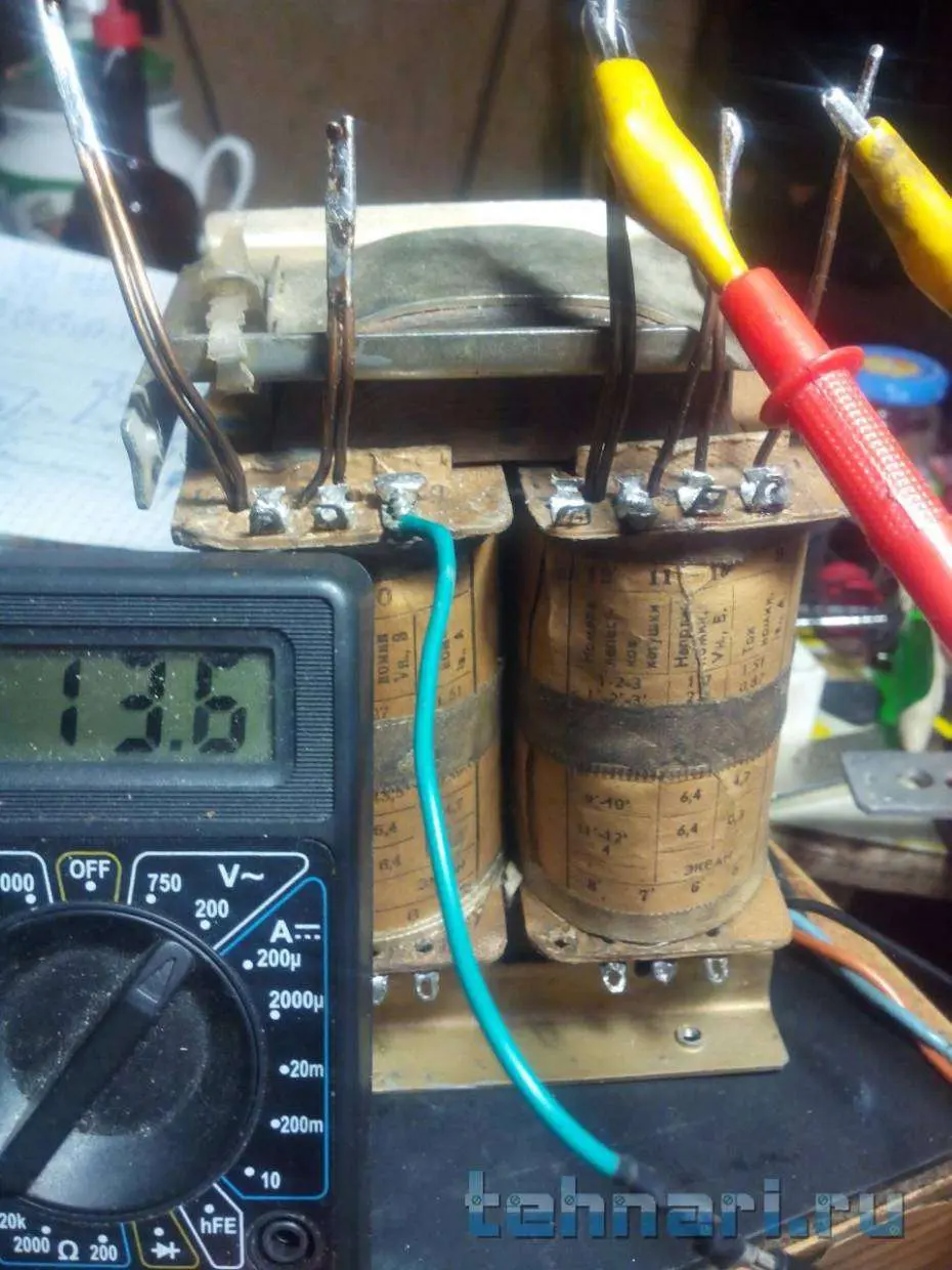

Олег, Вы молодец, всё сделали. R10 наверно должен быть 620 Ом. Его необходимо (один конец хотя бы) отпаять аккуратно от платы и снова замерить сопротивление мультиметром. Возможно придётся его заменить.
Считаю весьма полезным проверить на исправность все силовые диоды, транзисторы и тиристор, т.к. заводской транс сгорел. Если будут затруднения, то пишите помогу советом.

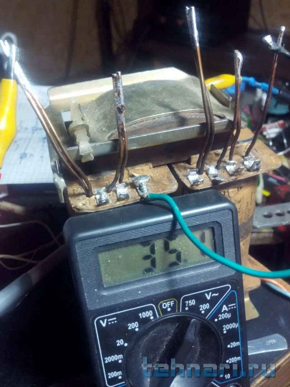

Пож. ещё разик про транс на фото: габаритная мощность транса (судя по размерам) вполне подходящая для ЗУ. Я предполагаю, что первичная обмотка осталась заводская, а вторичка намотана вручную. На каждой катушке в два провода (диаметр более 1 мм) намотана обмотка, на котрой получилось примерно ~ 13 В, т.е. всего на трансе на вторичке 4 обмотки по 13В. Правильно ли я понял или нет?
Вызывает сомнения номинал переменного резистора (2К2), обычно при С2 в 0,1 мкф переменник имеет номинал 47...100 кОм. Может эти элементы кем-то ранее менялись? Посмотрите пож. внимательно по монтажу, по выполненной пайке, есть ли отличия от заводской? Ещё разик уточнил схему ЗУ.

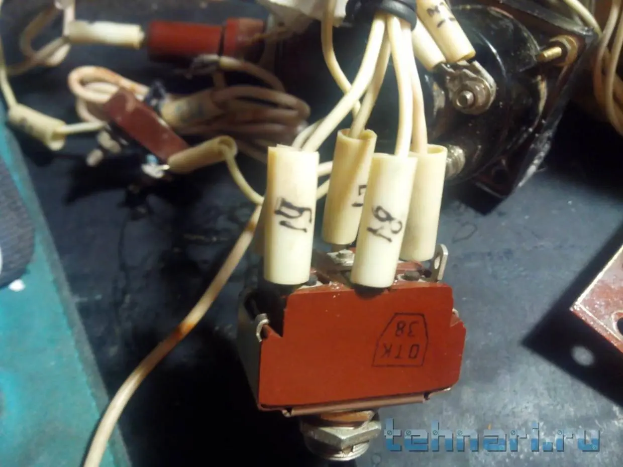

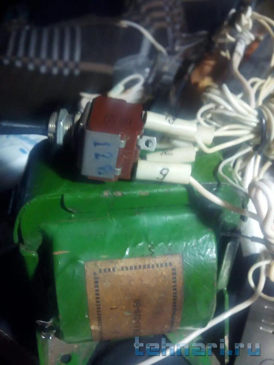

Перечитав свои опусы(посты),обнаружил,что не написал про эти злочастные провода - они были помечены цифрами 0(общий)-тонюсенький,5-толстый,24-толстый, видно перед снятием транса .
На фото переключатель в положении 12V.
9 - 5V с транса
10 - 0 общий с транса
Остальные на моих рисунках обведены кружочком.
Может поможет Вам.
По внешнему виду тумблер (переключатель) должен иметь фиксированное "0" положение, т.е. иметь 3 фиксированных состояния: 1-0-1, или я ошибаюсь?
Всвязи с отсутсвием оригинального (заводского) транса, наверно "5В" нам не понадобятся. Пож. проверьте исправность ранее перечисленных мною РЭА, уточните обмотки транса и отпишитесь. Будем окончательно определяться со схемотехникой этого ЗУ на имеющейся элементной базе.
