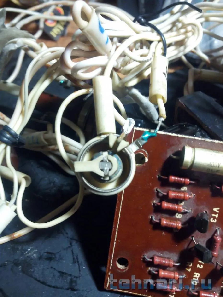

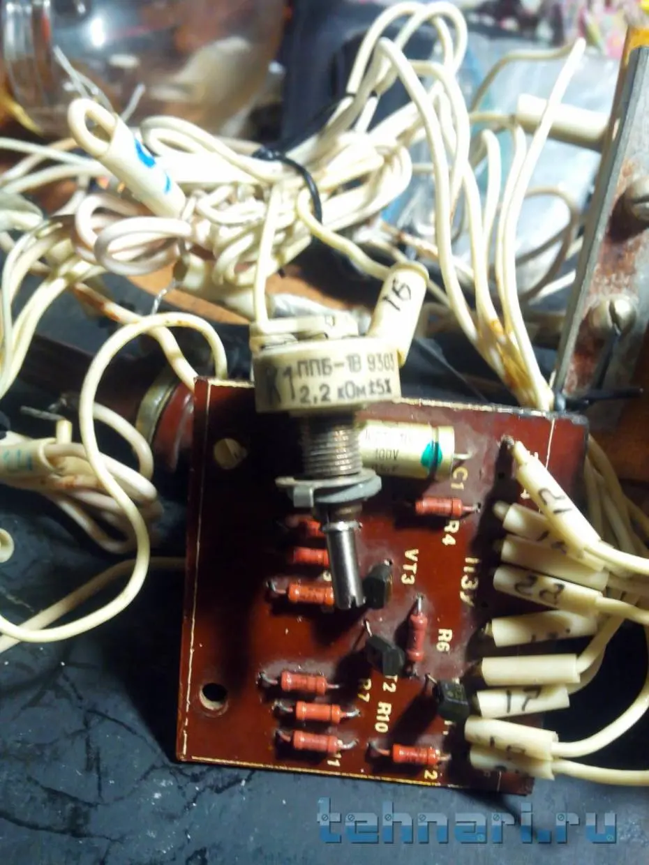

Вызывает сомнения номинал переменного резистора (2К2), обычно при С2 в 0,1 мкф переменник имеет номинал 47...100 кОм. Может эти элементы кем-то ранее менялись? Посмотрите пож. внимательно по монтажу, по выполненной пайке, есть ли отличия от заводской? Ещё разик уточнил схему ЗУ.
Пайка вся была заводская,новые следы пайки все мои,пока вертел платку четыре проводка по очереди обламывались...

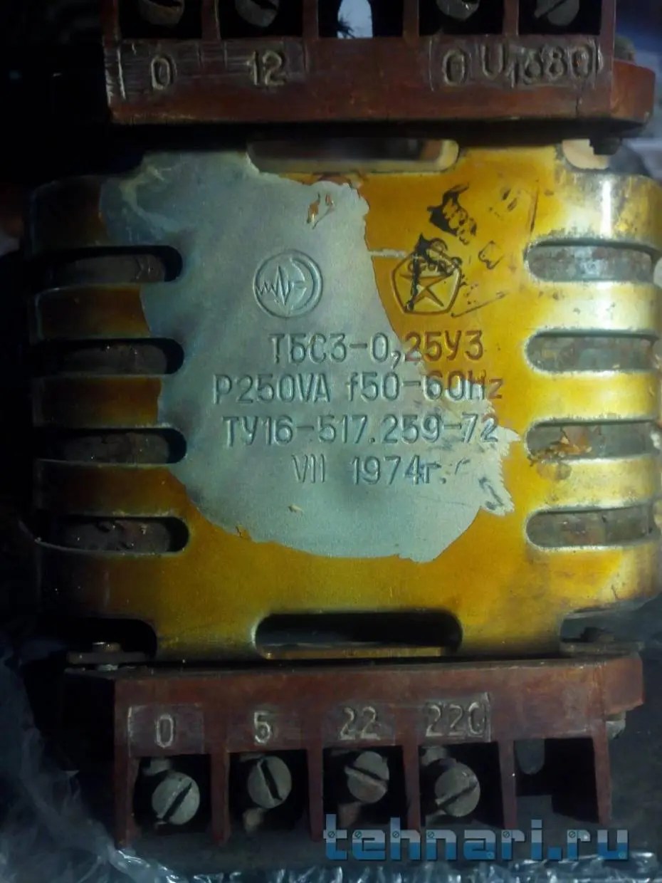

С трансом я думаю проблем не будет , на вторичку провод диаметром - 1,68(с изоляцией) у меня есть,думаю этого достаточно.Нашел сгоревший транс ТБС3-0,25У3 Р250VA,сердечник 32мм*65мм*54мм,измерил по каркасу катушки. Судя по габаритам и по весу ,мощности его должно хватить при правильной намотке обмоток .Первичка у него была - 0,9мм(с изоляцией),вторичка - 1,55мм(с изоляцией),но он уже перематывался,каркас из гетинакса ручной работы.

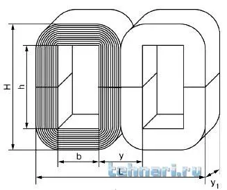

Прошу ещё разик уточнить размеры сердечника (хотя бы по каркасу) на основе прилагаемого рисунка.
Например: y=32, y1=54, h=65.

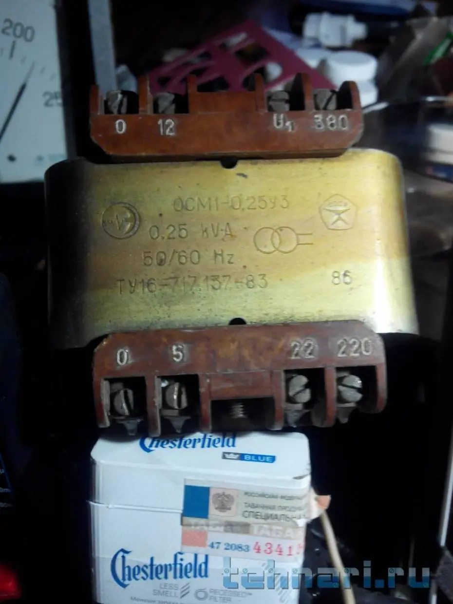

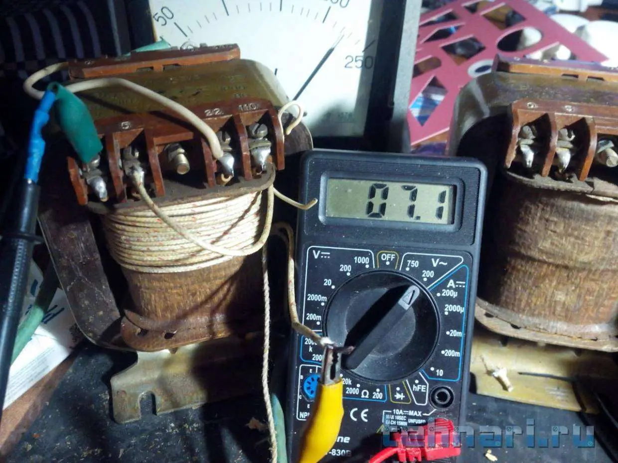

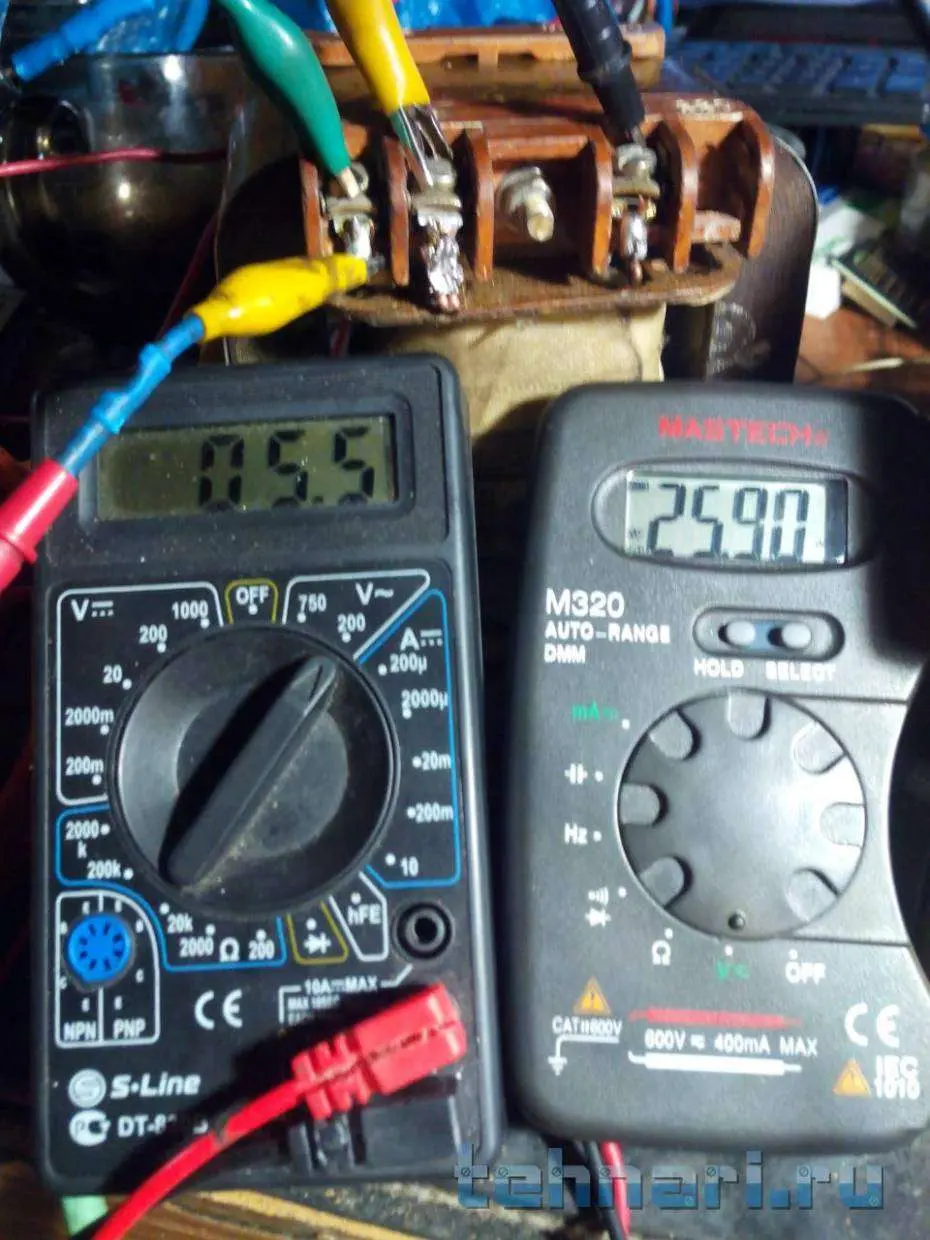

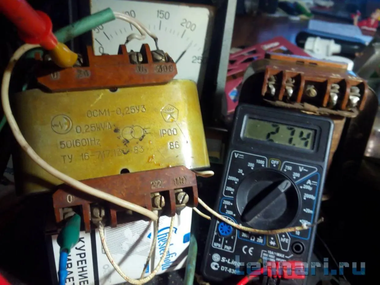

Искал провод намоточный, а нашел 2 транса ,с первичной на 380 вольт и разными немного вторичками 1-й - 0 - 5v - 22v - 110v / 0 - 24v / U¹ - 380v
2-й - 0-5-22-220/0-12/U¹-380v.
Нашёл на просторах тырнэта. - Как рассчитать трансформатор? (Расчёт и перемотка трансформатора #3) | Electronics Engineering BLOG,
информация ,как плясать от рабочего тр-ра,при перемотке под свои параметры.
"А может есть возможность подобрать готовый транс, хотя бы не мотать первичку?"

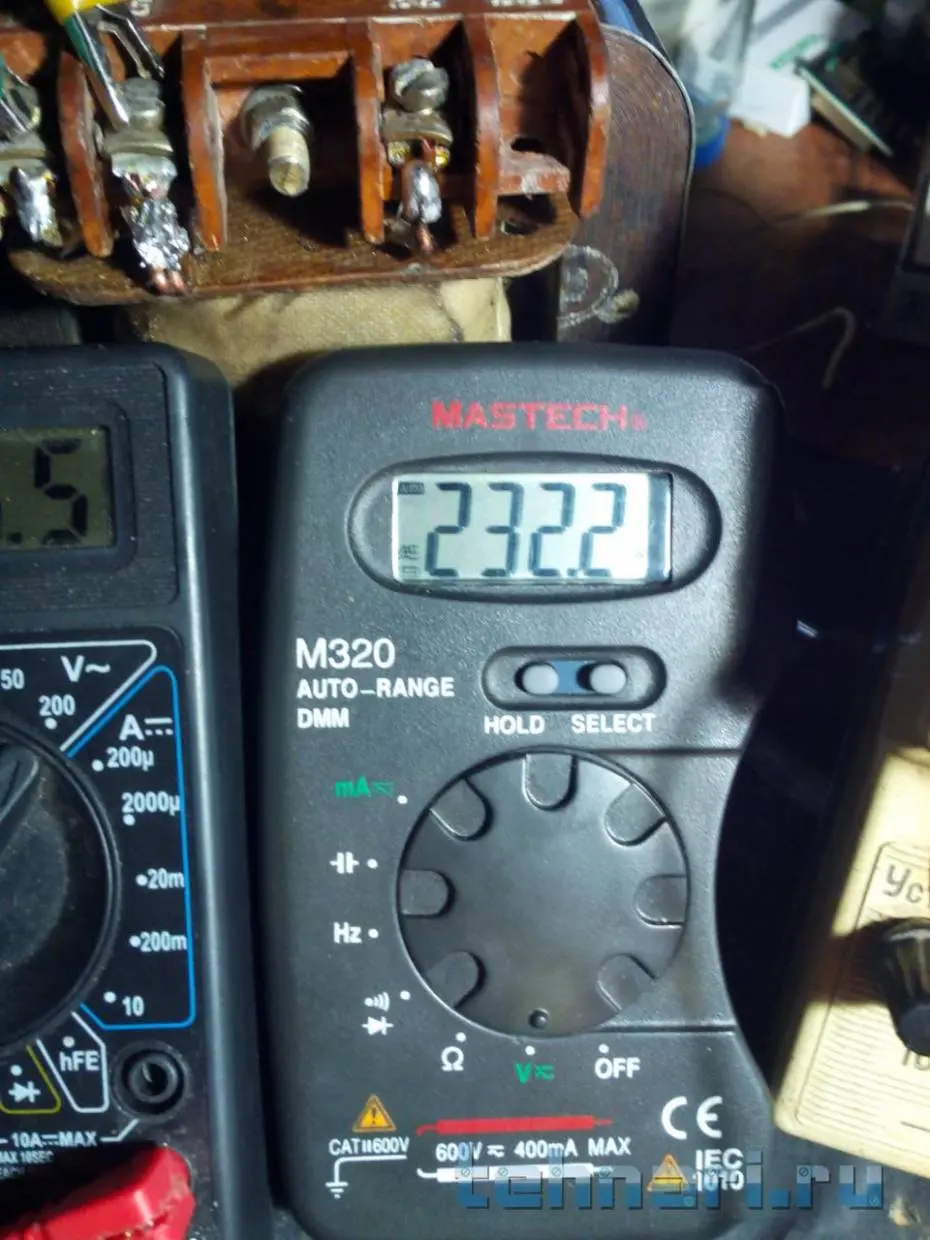

На фото, какие напряжения, я получил(подмотка моя)... .Без нагрузки ,можно ли пробовать запускать ЗУ,вот в таком заводском виде транс-а,по позже перемотаю один из доноров , под свои параметры ??
С Уважением Олег .
Моё мнение - можно пробывать, при этом:
- надо обязательно перед "пробой" проверить диоды в мосту, тиристор и все транзисторы, резистор на 620 Ом наверно был зашунтирован переключателем "12/6", поэтому прибор показал "0";
- обязательно при тестировании исключить транзистор VT1, хотя бы "закоротить" эмиттер с коллектором;
- на выходные клеммы ЗУ подключить автолампу, например 21W 12V. При исправной работе ЗУ при вращении ручки переменного резистора эта лампа должна плавно загораться и соответственно плавно гаснуть, ток на стрелочном приборе должен быть менее 2-х А;
- на входе и выходе транса целесообразно поставить (хотя бы временно) плавкие предохранители;
- переключатель "12/6" поставить в положение "12", обмотку транса использовать 27V.

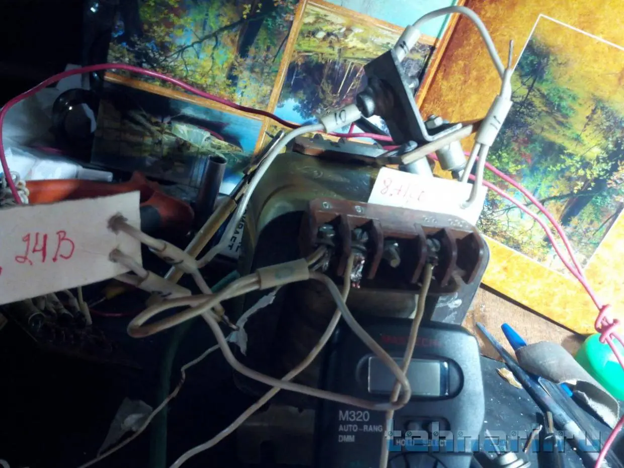

Вняв Вашим пожеланиям-советам ,переделал транс-р... Отмотал от первички 230 витков,намотал вторичку 5-24V, ИИ... ,промерив
полученные напряжения,вернулся к вашим фото,потому что,между выводами тр-ра 5 и 24 U=19V.
Вопрос - этим U=19v ЗУ НАШЕ ТОЖЕ ПИТАЕТСЯ?, или с этого вывода через диод отдельно стоящий в щитке ,на щитке появляется +12V... ?.
На этом узле (фото) нашёл ещё один помеченный 0(общий)......????

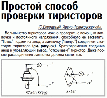

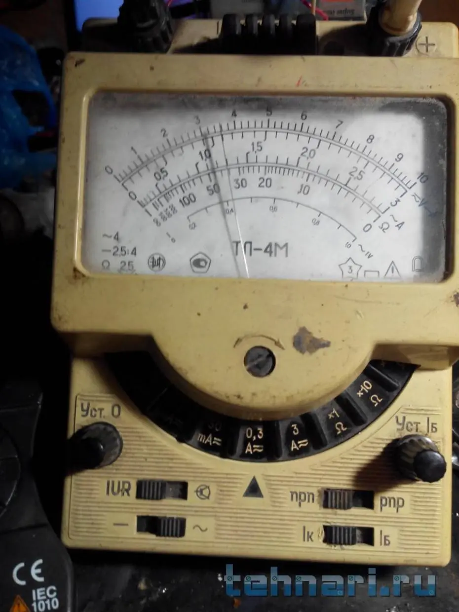

Как проверить транзисторы и тиристор ?
    27 KB · Просмотры: 1,086

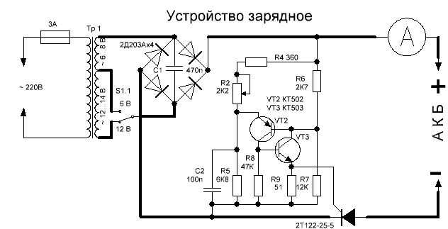

Олег, дохлый диод надо заменить на работоспособный (ток 10 А, напряжение от 100 В и выше), лично я бы изготовил транс (щиток гаражный нам не нужен) с одной обмоткой примерно 18...22 В с отводом на 12...14 В (для заряда 12 и 6 В АКБ). Диаметр провода вторички, как Вы и писали, около 1,68 мм.
Тиристор можно проверить по описанию предъидущего поста, спасибо автору.
Два транзистора (аналог однопереходного) для гарантированной проверки я бы аккуратно (только не 100 ВА паяльником) выпаял поочерёдно их из схемы. Технология проверки предельна проста (можно найти в инете): в зависимости от проводимости мультиметром на диапазоне проверки диодов на базу присоединяется щуп с + или - и поочередно на коллектор и эмиттер - другой щуп, прибор должен показать сопротивление исправного диода (примерно 600...800 Ом) с небольшой разницей показаний на коллекторе и эмиттере. При смене полярности (щупов прибора) - бесконечность. Далее прибор подключаем на коллектор и эмиттер (базу не трогаем), меняем полярность (щупы местами) - бесконечность. Вывод: транзистор живой или наоборот - требуется его замена. Примерно так.
Лично я проверяю исправность транзисторов обычно не выпаивая из простенькой схемы, но обязательно учитываю сопротивления обходных цепей.
Для удобства в тестирования макета ЗУ подкорректирую ранее приведенную схемку и выложу дополнительно.
Как и обещал для упрощения предварительной проверки ЗУ (без защиты) выкладываю вариант схемы:
На схеме есть неточность: надписи на вторичной обмотке транса ~ 6...8 В и ~ 12...14 В надо поменять местами.
    9.1 KB · Просмотры: 531

Олег, давайте от простого, на мост подаёте переменное напряжение со вторичной обмотки транса 19 В, на вход вместо АКБ цепляете автолампу и пытаетесь переменником уменьшать и увеличивать яркость горения нити накала лампы. Если это сразу получится, то ЗУ функционирует правильно, можно переходить к восстановлекнию защиты.
Лично я бы в подобной ситуёвине вообще отказался бы от переключателя 12/6В, АКБ этим ЗУ можно заряжать как 6 В, так и 12 В от одной (примерно 19 В) обмотки транса. При этом снизится КПД ЗУ, но он в данном варианте нам по барабану, имхо.

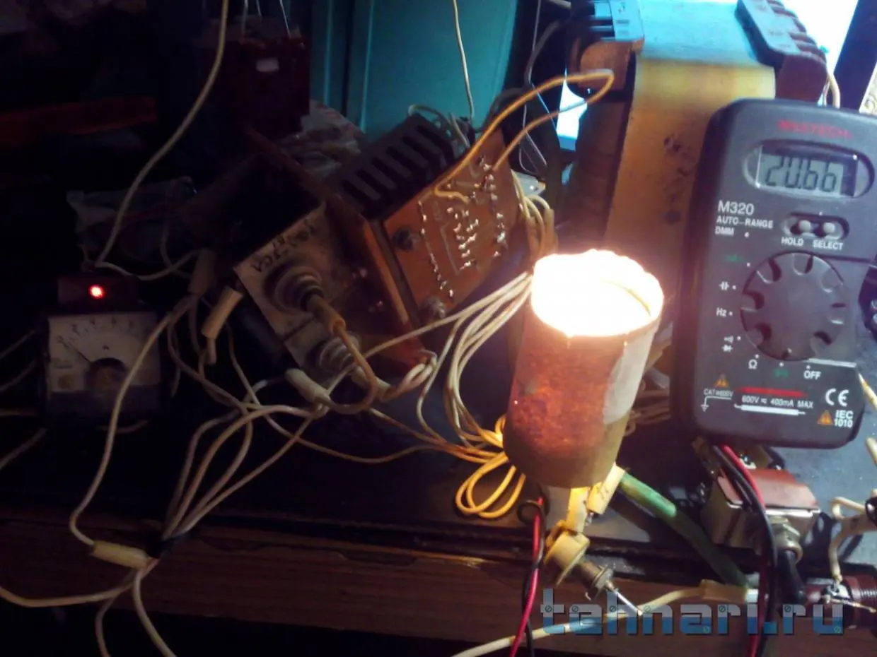

Здравствствуйте Анатолий !!!и Можете меня проздравить, благодаря Вам, лампочку (ИЛЬИЧА) НАКОНЕЦ ТО ЗАЖЕГ. Сначала не горел АЛ 102БМ, выпаял повертел в руках ,разобрался при помощи инэта,где плюс,где минус ,припаял по новой ии...,о чудо диод загорелся !.
Сейчас я ужо точно не хочу от этого отказываться, потому что напряжение ,в положении 5V - регулируется от нуля до 15,2V(хотелось бы до 15,5-16V) ,сталкиваясь с проверкой РН(авто).
ХА ...Переключатель,в положении 12V,регулируется U от 0,5 до 20,5V.
Да и я кажется понял для чего перемычка,без неё не зажжешь лампочку... . Перед подсоединением АКБ , я предполагаю ,перемычку нужно убрать .!?
Анатолий ,может все так и оставить...,все хозяйство практически собрано ,спаяно , остаётся засунуть в корпус.
