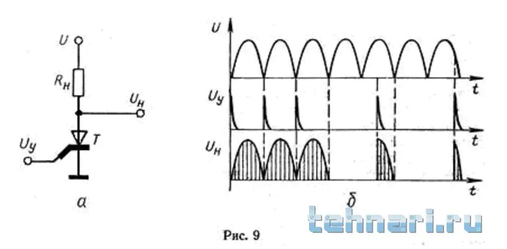

Появилась свободная "минутка", попрубую расписать подробнее.
Чтобы светодиод больше не перегорал при максимальном выходном напряжении необходимо увеличить сопротивление последовательно включённого с ним резистора (токоограничивающего). Ток через светодиод необходимо выбрать "средний" исходя из его персональных характеристик, например: 3, 5 или 10 mA в зависимости от типа светодиода.
По картинке преъидущего поста:
U - это форма (картинка на осцилографе) выпрямленного сетевого напряжения после нашего диодного моста, которая поступает на тиристор;
Uy - это примерная форма сигнала управления тиром (поступает на управляющий электрод тиристора);
Uн - это форма импульса выходного сигнала, поступающего на подключённую к нашему ЗУ активную нагрузку (лампа накаливания, низкоомный мощный резистор, спираль от электроплитки и др.).
Этот импульс частотой 100 Гц (удвоенная сетевая, т.е. изменяется 100 раз в секунду) может меняться по амплитуде (самая верхняя точка на "горбе") и по ширине (длительности). Пишу для понимания упрощённо.
Изменение "площади" (выше или ниже, шире или уже) одиночного импульса, т.е. отдаваемой мщности или зарядного тока в нагрузку зависит от положения движка нашего переменного резистора, которым мы регулируем поступающий в нагрузку ток. Ткаим образом, на выходе ЗУ мы имеем импульсный ток частотой 100 Гц в виде "рваной" (это жаргон) выпрямленной синусоиды, при наших напряжених на выпрямителе максимальный амплитудный (пиковый) размах этой напруги может достигать почти 30В и минимальный - примерно 5-6 В. Поэтому я и писал ранее, что этим ЗУ можно заряжать как 6, так и 12 В АКБ, не превышая установленного для заряда тока данной батарейки.
АКБ обладает большой собственной ёмкостью (как конденсатор) и при поступлении на её клеммы этих импульсов, форма их изменяется (сглаживается и т.д.), но при этом импульсы полностью не пропадают и зарядный ток не становится постоянным, а остаётся импульсным.
Отсюда, амперметр нашего ЗУ будет показывать среднеквадратичное значение зарядного тока (примитивно можно считать так: если при заряде по прибору ток 2 А, то реально (применительно к постоянному току) надо полагать, что ток будет в 1,41 раза (кв.корень из двух) больше, т.е. 2х1,41=2,8 А). Таким образом, не следует подавать на АКБ повышенные зарядные токи (5А по прибору будут соответсвовать примерно 7А постоянки).
Если теперь, учитывая выше приведенные маразматические рассуждения, задать себе вопрос: а можно ли это импульсное выходное U использовать для регулировки (настройки) регулятора напряжения для авто? Или питать от этого ЗУ автомагнитолу (радиоприёмник)? Пока однозначно на него у меня нет ответа. Скорее всего нет. Нужна мощная фильтрация. Но это уже другая "заморочка", имхо.

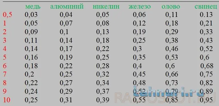

Совсем не догоняю, где может быть такой ток? Если вторичка намотана проводом диаметром 1,68 мм медь, ток более 5А не прокатит. При бОльшем токе будет всё греться, дымить и гореть.

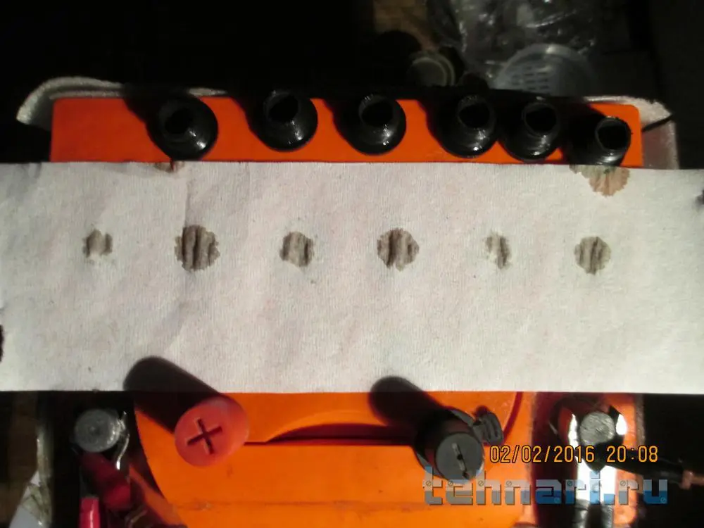

Как и обещал выкладываю "картинку" контроля заряда АКБ на "кипение" по всем 6 банкам.

То есть "мощщу" транс держит прекрасно. Осталось разобраться с некоторыми ньюансами (показания приборов, защита и зарядка 6В батареек), имхо.
