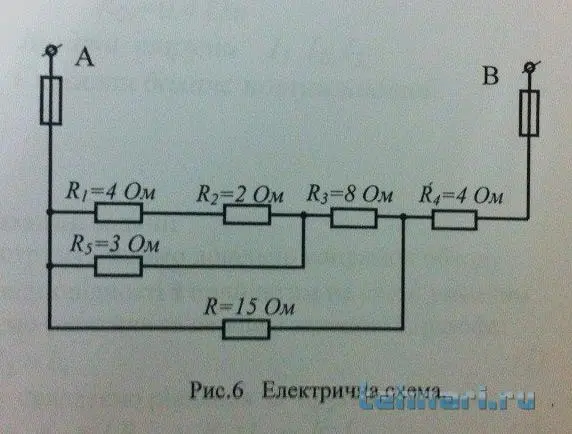

Всем добрый день, прошу вашей помощи, нужно решить задачу. Нужно найти токи на каждом резисторе, составить баланс мощности и найти I6 при закороченом R3. Смотреть значения для варианта 24. Буду очень благодарен. В качестве благодарности могу скинуть некую сумму на банковскую карту.
А где R6? Такого обозначения не вижу. Это которое 15 Ом? Кроме того, вариант 24 предполагает, что резистор R3 следует не закоротить, а вынуть. Где правда?
Да и в любом случае - примитивная школьная задачка на закон Ома и правила вычисления сопротивлений при последовательном и параллельном соединении резисторов. Нудная, рутинная, но абсолютно несложная работа. Сами справитесь.

Ответ: 10 Ом. (правый рисунок - посчитал в уме за 30 сек с перекуром ;)) Свой вариант посчитайте сами.
Общее сопротивление я посчитал, не пойму как найти все токи, если дано только I5
Если I5 известен, то можете найти напряжение на R5, а это же напряжение будет и на R1, R2. Отсюда можно найти ток через и эти сопротивления и суммарный. Этот суммарный ток будет идти и через R3, а значит можете найти напряжение на R3 и на всей цепочке R1, R2, R5, R3. Потом находите ток R6, суммируете, находите напряжение на R4 и ... всё...
Все вычисления можно сделать устно, в голове...
