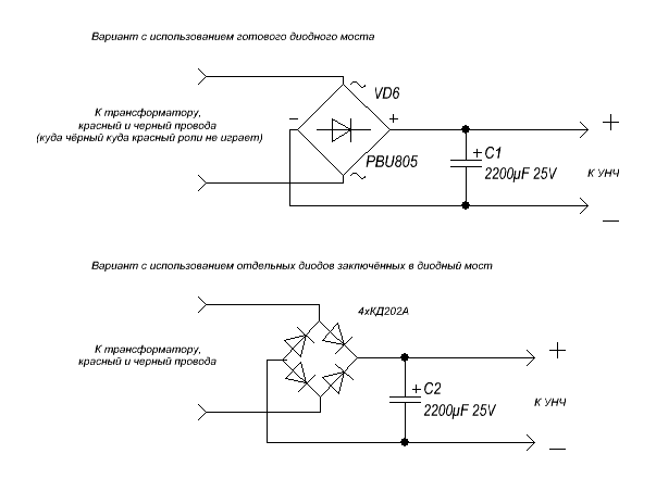

Как мне подключить TDA7492 к БП?
БП имеется таковой!
INPUT:220V 50 Hz RED-RED
OUTPUT:
2.6V/0.1A BROWN-BROWN
8V/1.7A BLUE-BLUE
20.5V/0.1A BLACK-WHITE
10V/0.3A GREEN-BLACK
13.5Vx2 /3.4A RED-BLACK-RED
БП вытащил со старого Караоке.Модель DV-2023
вот такой блок мне посоветовали ( с фильтром) Напряжение кондеров должно быть больше чем напряжение питания
    3.6 KB · Просмотры: 372
От себя добавлю:
подключай один красный и один чёрный (из тех что 13.5Vx2 /3.4A RED-BLACK-RED) ёмкость конденсатора не ниже той что указал в схеме (лучше больше) напряжение не ниже 25В.
подскажите какие номиналы можно поставить в схему

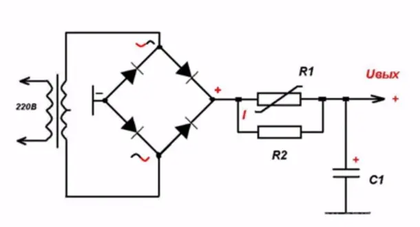

Мутная схема какая то... Воспользуйся поиском по форуму, найдёшь несколько реализаций софт старта (нормального) :)
А такой глупый вопрос. Подойдет для плавного включения усилка простой предохранительный блок для галогенных ламп, что продается а магазинах?

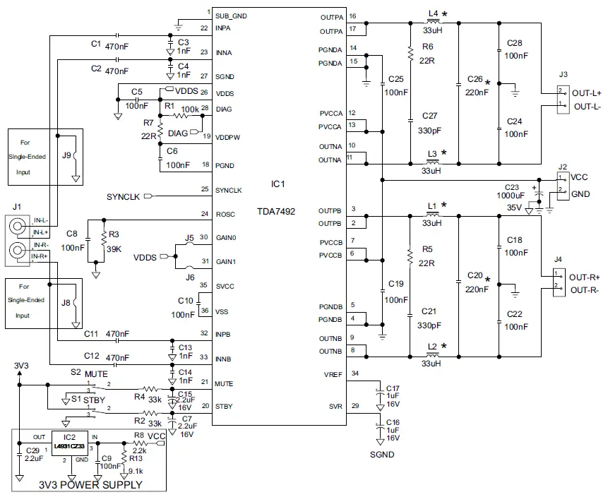

Лёха, Игорь, не путайте автора, тут речь идёт о TDA7492 а не о 7294
У 7492 питание однополярное, это D-класс 2х25Вт :)
