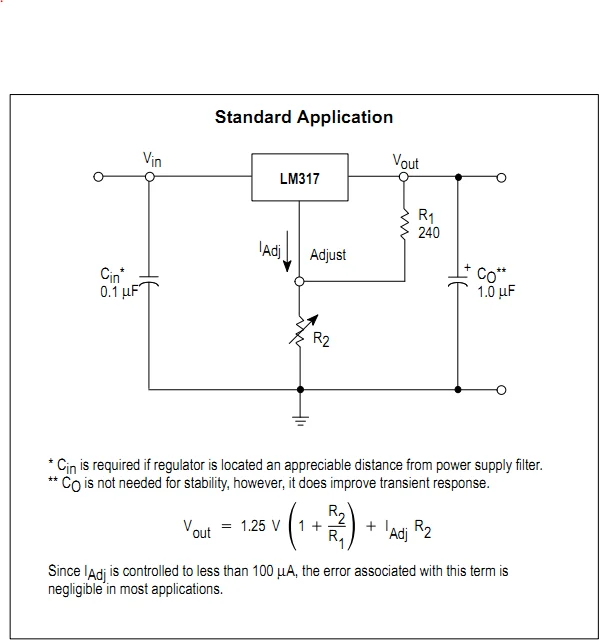

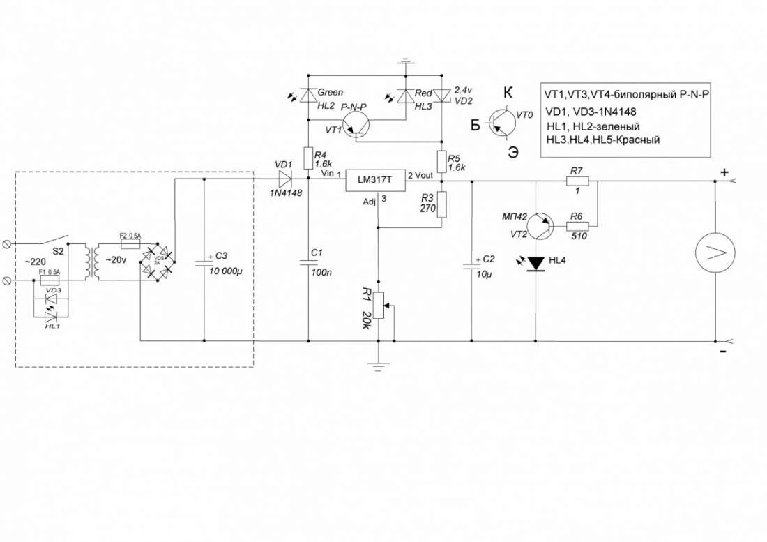

Помогите с БП на LM317 и с трансформатором для него

Назовите пожалуйста примерную стоимость конденсаторов на 100uF 200v и 1uF 400v/ Рублей 50? Просто что бы расчитать стоимость всего. И чем, в случае их отсутствия в магазине, их можно было бы заменить? 47uF для замены 100uF будет мало?
В общем все детали нашел, кроме транзисторов и диодов. Диоды не спрашивал просто. А на что можно заменить все транзисторы?
Найдите любой блок питания АТ (за копейки или даже даром отдадут), там есть и электролиты, и транзисторы и диоды.
С радостью, но вы не представляете сколько у нас в БУ отделе стоит БП АТ. 250 руб минимум.Пошарить по форуму городскому попробую или спрошу в сервисцентрах.
