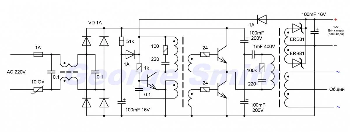

Там мне никто не ответил. Я хотел бы знать, как сделать что бы на выходе было 20в?
И еще, конденсаторы на 0,1, 220 кермика это все нанофарады или микрофарады? И как понять черточки на резисторах?
Где какие транзисторы располагаются? Цитирую из поста Юрия вышеуказанной темы:"генератор КТ817,
КТ805(М), Выходные 13003-13007 (с барьером Шотки)" А где там стоит барьер Шотки? Чем можно заменить транзисторы 13003? КТ8137А подойдет?
Какие следует использовать диоды в схеме?
Хотелось бы услышать ответ Юрия.
Надеюсь на вашу помощь!!!!:tehnari_ru_837:
И поляризованные конденсаторы все миллифарадные что ли?

- Рассчитать вторичку под соответствующее напряжение.
- 0.1 это обозначение в микрофарадах, 220 в пикофарадах
Электролитические конденсаторы обозначаются в микрофарадах (100mf= 100 микрофарад)
- Чёрточки на резисторах обозначают мощность рассеивания резистора.
- Слева располагается КТ817 (КТ315), справа два 13003-13007 (барьер Шотки находится внутри этих двух транзисторов, когда он открывается, электроны всей толпой бегут к коллектору или к змиттеру, в зависимости от типа транзистора и направления тока). Эти транзисторы можно заменить любыми из комп. БП АТ, АТХ.
- Диоды слева любые выпрямительные на ток не менее 1А и обр напр. 300 В. (можно также с комповских БП, или мостики), по вторичкам транса диоды импульсные, можно так-же с комповских БП брать из вторичных цепей, напр. FR302? или наши КД213
