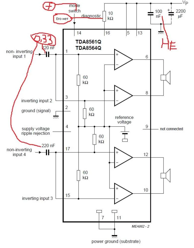

Здраствуйте!
Собрал усилитель на микросхеме тда 8561 кю. напряжение питания 15 вольт, все детали согласно даташита , подаю силнал,включаю питание, а в колонках тишина, 14 ногу не подпаивал , но при касании к ней идет искаженный звук (треск,фон) микруха рабочая , или она уходит в защиту или включен режим stanby , или там нужна специальная кнопка на транзисторе? подскажите пожалуйста в чем хитрость.
Дошло! сделал простой стабилизатор на транзисторе, на 8,5 вольт, подпаял на 14 ногу, и все запело.
Схему взял из даташита на 14 лесте.
