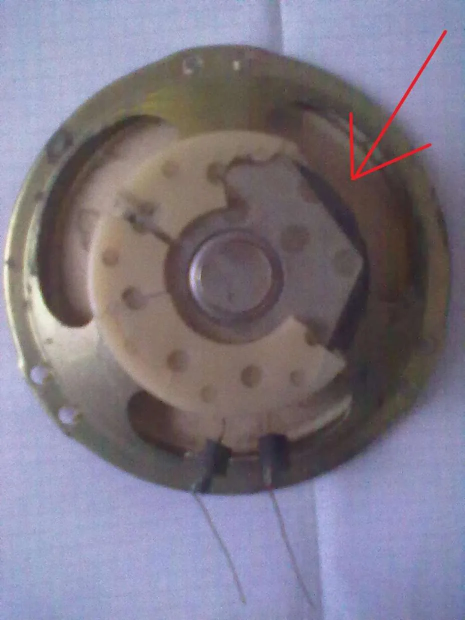

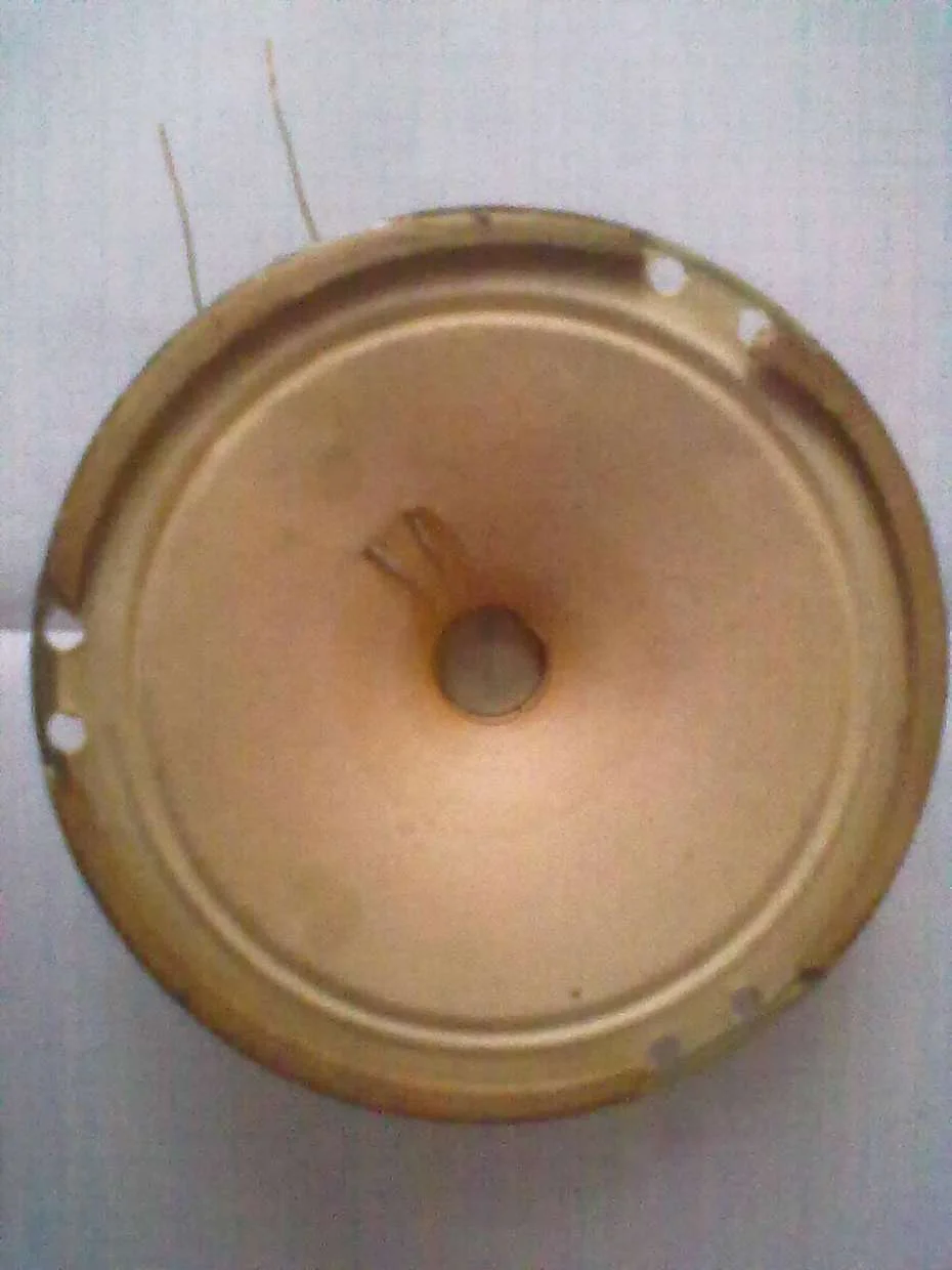

Вобщем, имеется динамик со старого радио. Решил переделать под колонку для компьютера. Куда показывает стрелка на 2 фото там отвалился кусок пластмассы, на нем было написано число 25. И всё! больше никаких обозначений, никаких цифр, букв. tehno015 Проверял и пальчиковой батарейкой и кроной - шумит, скрипит или что-то такое. Что можно сделать?

Характеристики)
динамик из радио точки, мощность номинальная 0.25ватт максимальная 1 ватт.

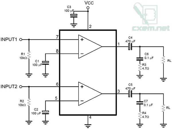

Усилитель подойдёт любой. например тда 2822. петь будет громко.
да и ещё - диаметр 13 см

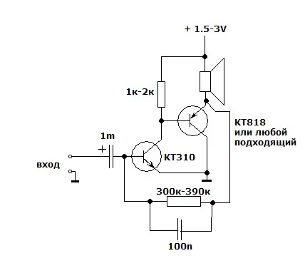

Ещё нашёл КТ837Ф и КТ805АМ
можно заменить любым подходящим p-n-p транзистором. КТ837Ф впринципи подойдёт
а К310 чем? и ещё 1 m это 1 микрофарад? и сколько 1 n?
КТ601АМ можно поставить вместо кт 310. но незнаю как это скажется на работоспособности схемы
1м это 1 микрофарад. n это нанофарады.
тем более 2822 для такого динамика можно питать от телефонной зарядки
