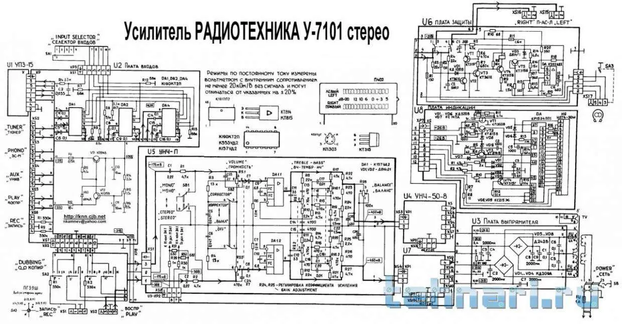

Достался усилитель Радиотехника у 7101, убитый. Заменил электролиты на 3300мкф 50в. Только напряжение очень высокое транс выдает: на клемах 4-4" - 39-40 в; 5-5" - 32-33 в. После выпрямителя вместо +-27в - 41в, а вместо +-31в почти 50в. В итоге сгоревшая индикацыяи микросхема от предусилителя к157. Диоды исправные, оконечники работают. В чем может быть причина высокого напряжения от трансформатора, там вроде тс-80? В електрике не силён.

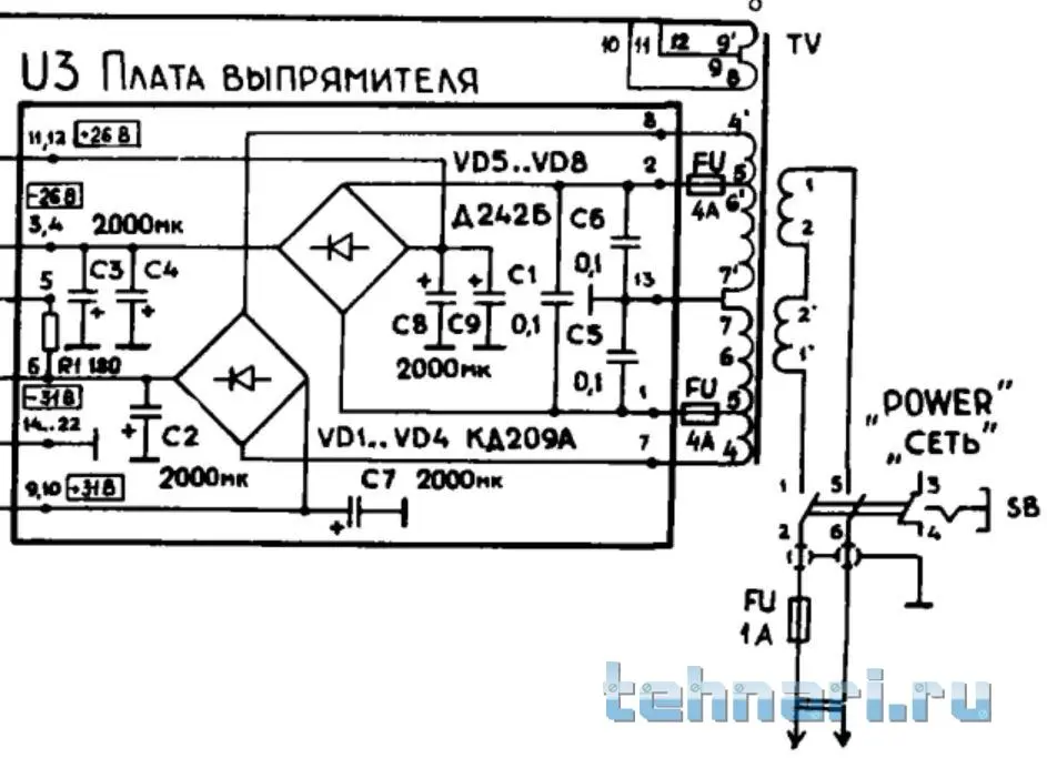

у тебя должны быть эти номинальные напряжения на выходе из платы выпрямителя, проверь сначала напряжение на выходе платы выпрямителя. Схема прилагается
    39.5 KB · Просмотры: 322

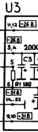

vitek-u-7101, как именно производился замер постоянных напряжений? Можно подробней относительно рисунка, описание вроде того - щуп прибора (+) установил на контакт "11" платы U3, щуп (-) - на контакт "14", показания прибора 26В и так по всем напряжениям.
    7.1 KB · Просмотры: 45
Сделал как вы сказали: между контактами
"11" и "14" на плате -23,8 в.
"9-10" и "14-22" - 29,1 в
"11 12" и "3-4" - 48 в
"9-10" и "3-4" 53 в
Ага, т.е. на лицо неправильное измерение. +-26В и +-31В - это двух полярные источники. Измерять напряжения надо относительно общего провода - точки 14-22., т.е. - 11-14, 3-14, 6-14, 9-14. Допуски - на рисунке.

11-14 - 23.7 в
3-14 - 23.7 в
6-14 - 28.4 в
9-14 - 28.8 в
