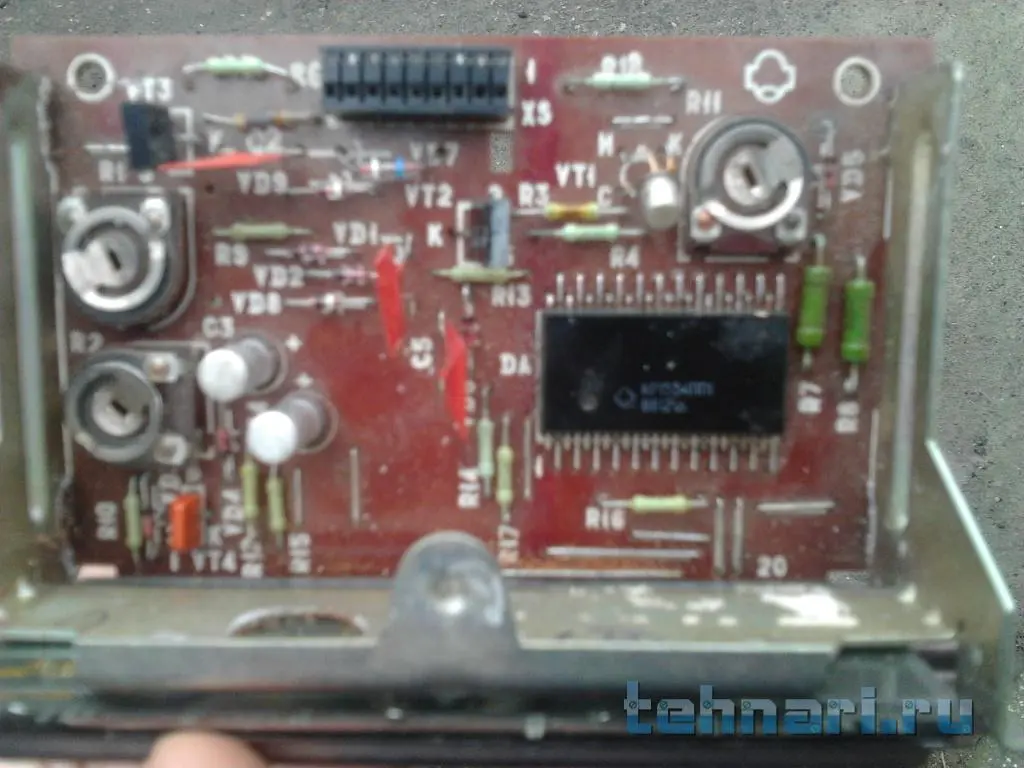

Помогите с Радиотехникой У7101
Вот схема и фото:

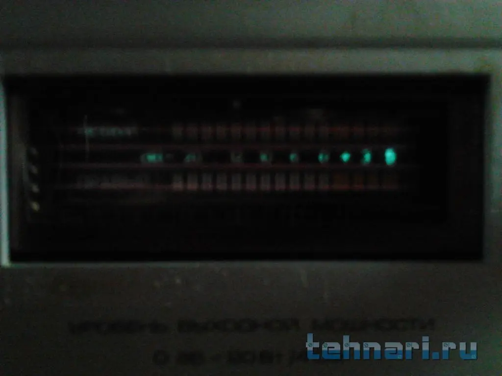

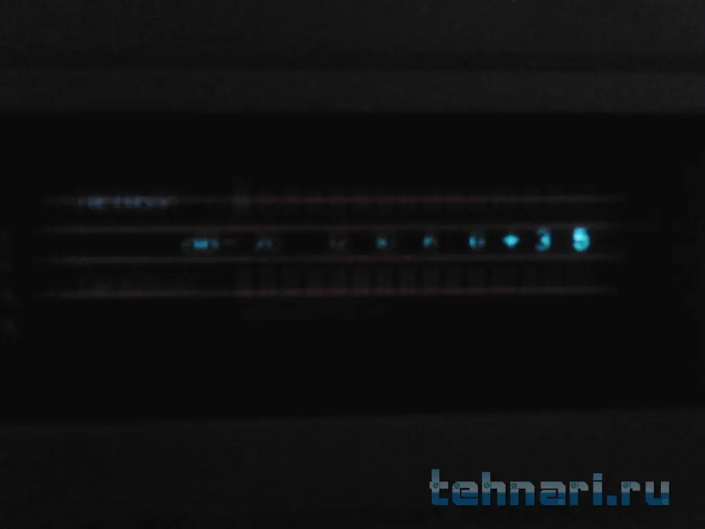

Нужны были фотографии индикатора во время работы усилителя, как выглядит неисправность.
Замерьте напряжение на эмиттерах транзисторов VT2, 3.
После этого разговор будет более предметный.

Ниже фото работающого индикатора.
    17.7 KB · Просмотры: 158
    6.7 KB · Просмотры: 146

Измерьте напряжение на базе VT3. Как и говорил ранее, неисправность, похоже, связана с отрицательным плечом питания.

Отключите и извлеките индикатор наружу.
Нужно будет проверить резистор R5 и стабилитрон VD9. Выпаивайте у каждого из проверяемых элементов по одному выводу, резистор проверьте путём измерения сопротивления и сравните измеренное значение с номиналом на схеме.
Кстати, напишите марку своего прибора, диоды знаете как проверять?

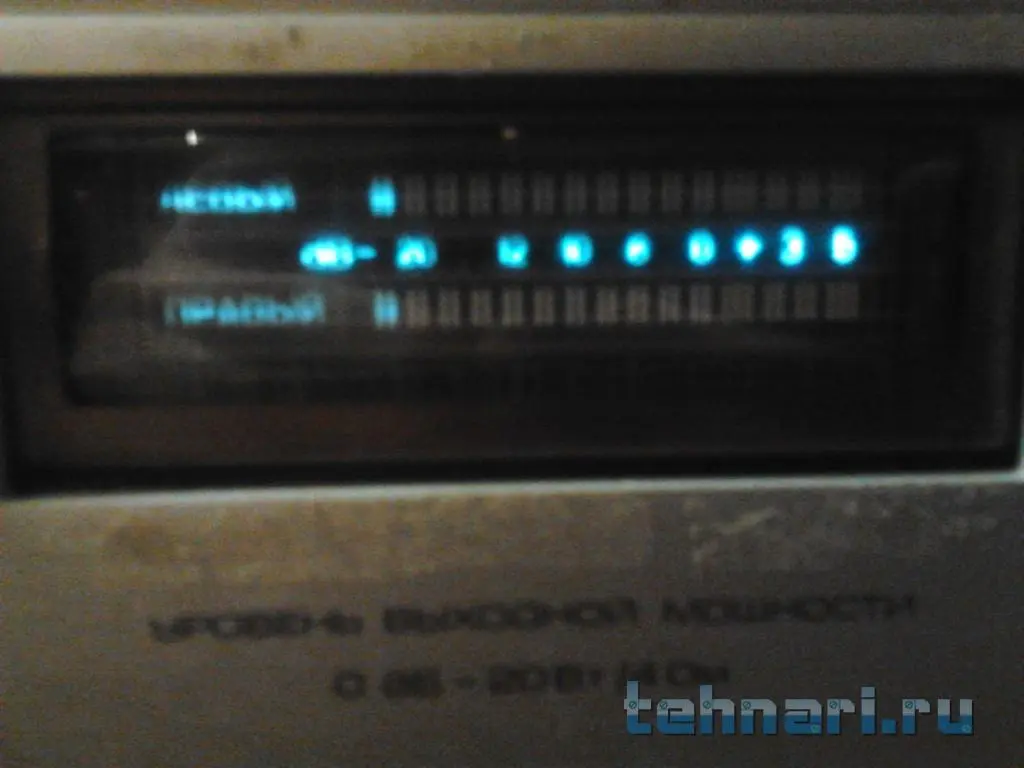

Поменял стабилизаторы на 15 в. Гореть стало немного ярче, но не так как надо, и реакции на громкость - ноль
фото:
    25.9 KB · Просмотры: 70
Может что то с транзисторами?
