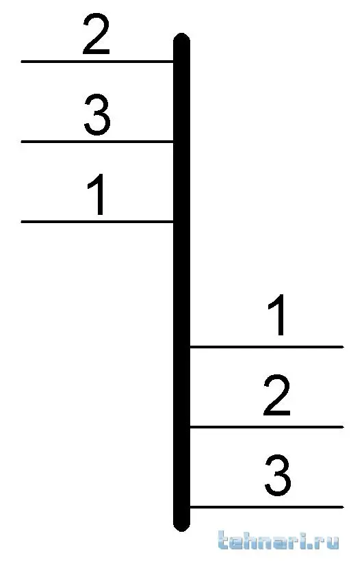

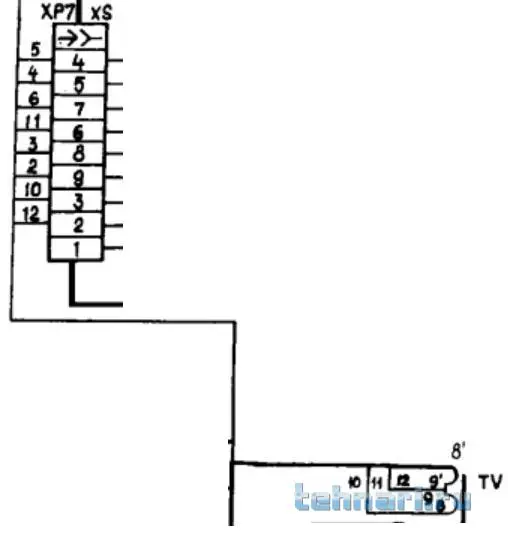

vitek-u-7101, у меня сложилось впечатление, что ты не понимаешь такие вещи, как на рисунке. Сделано для упрощения схем. Это значит, что "1" с права и "1" с лева один и тот-же проводник. Соответственно
На вывод 6 подаеться земля с трансформатора. Где она находиться и что ето за (средняя точка между 3 +3) ?
6 контакт разъёма ХР7 - линия 11, которая соответствует линии 11 у трасформатора TV, т.е. это место соединения 9-9'.
