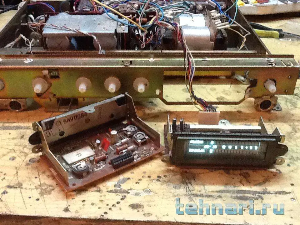

Помогите с Радиотехникой У7101
что можно ищё проверить? подскажите пожалуйста

Сначала проверьте, приходит ли сигнал на плату индикатора с платы защиты, это два провода №2 и 3, №8, 9 ХР7 разъёма.
Я проверил, сигнал доходит и с одного и с другого канала.
Может ето сама микросхема накрылась
когда громкость на максимум тогда екран начинает подмигивать

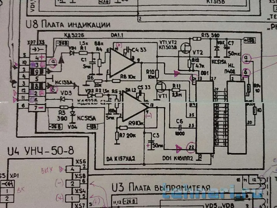

Нужно проверить диоды VD1-4 и конденсаторы С3, С4.
Диоды vd1 ... vd5 отпаял и проверил тестером. Они рабочие. Конденсаторы С3 - С4 не проверял, не знаю как. Там стоят двое по 25в 5мкф. Можно ли заменить на 63в 10мкф или 25в 22мкф?
Ище про vd6 забыл, он тоже рабочий. Так можно ли заменить конденсаторы на те что я ранше перечислил?
Да, можно.

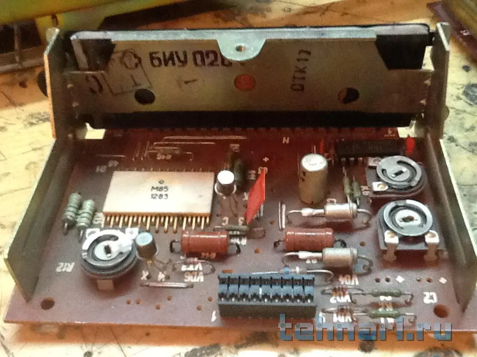

Так вот, поменял конденсаторы на 25в 22мкф. Индикатор как и прежне не хочет работать. Просто тускло горит и не реагирует на звук. Может что то с транзистором кп303? Подскажите пожалуйста)
Мне кажется, что сгорела микросхема кр1534пп1. Ведь на индикаторе светятся только названия каналов и цифрблат, и то, очень тускло. Также никакой реакции на громкость, деления не появляются.

Может по этой схеме тебе будет проще разбираться, а то я тоже не понимаю схему из первого поста.
КП303 достаточно легко проверить, измерив начальный ток стока. Для этого нужно соединить вместе выводы затвора и истока, подключить к ним минус батареи "крона", а плюс батареи через миллиамперметр с стоком. Прибор должен показать несколько мА - транзистор исправен...
Сдела как вы и говорили, проверил транзистор, только подключил батарейку 5в и на милиамперметре показивает 4.6
Значить кп303 рабочий. Тогда в чем может быть проблема?
Вероятно всё подходит к неисправности контроллера индикации...
Значит накрилась микросхема( Новую кр1534пп1 надо покупать?
