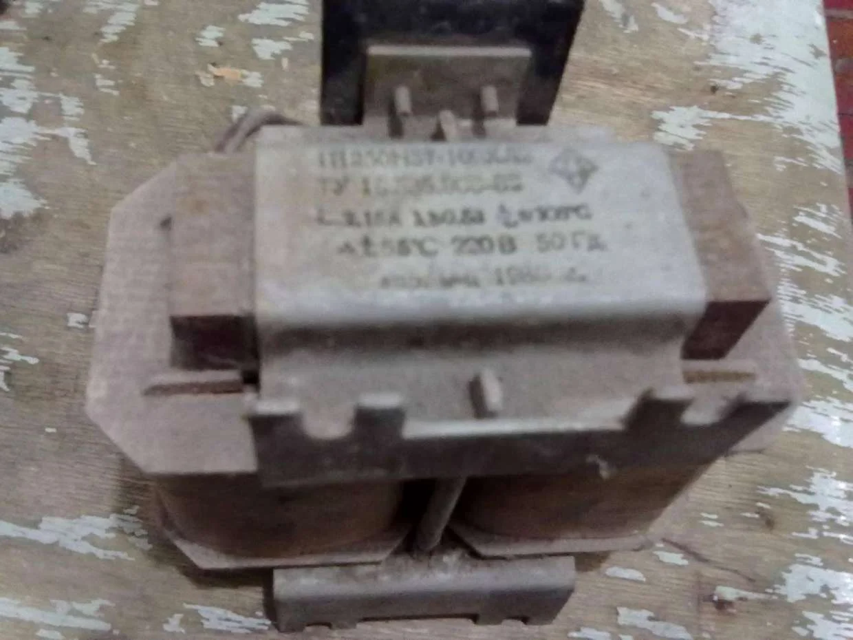

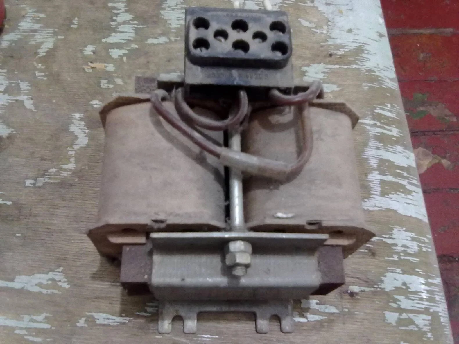

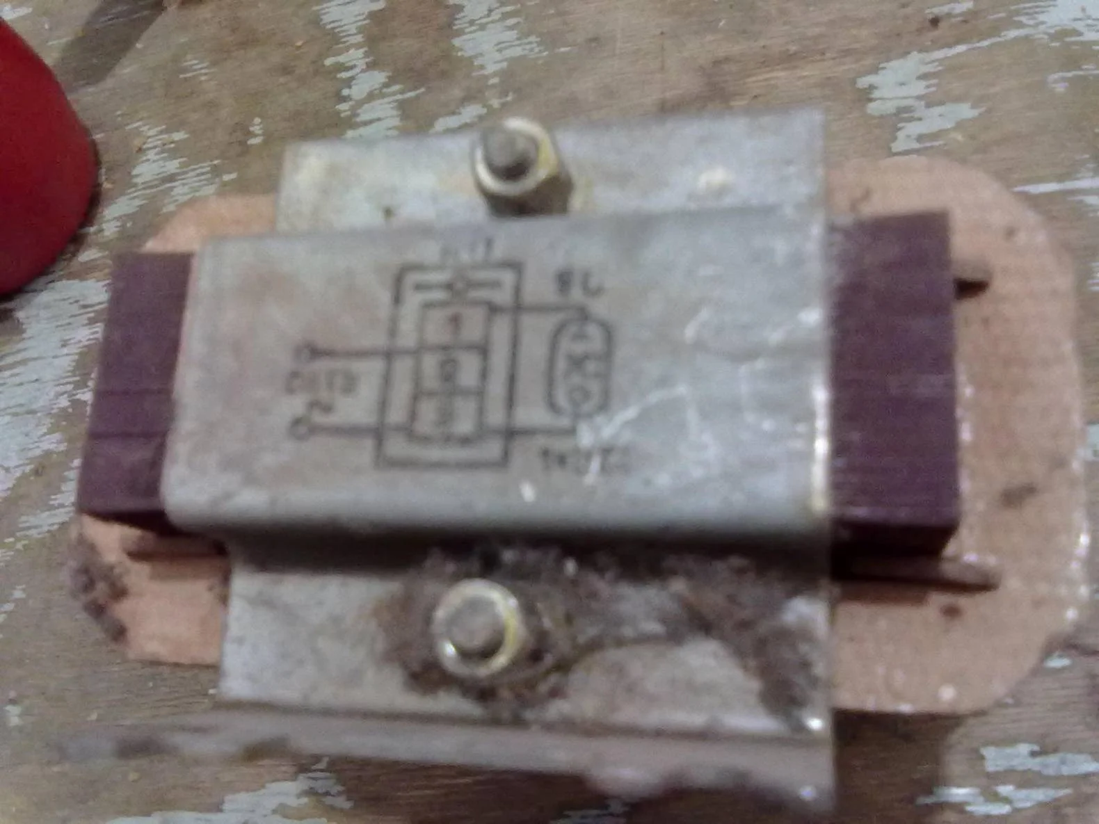

Он самый и есть.Чёт он поxож на дроссель для газоразрядныx ламп
Если вкратце, дроссель формирует за счёт самоиндукции высоковольтный запускающий импульс для люминесцентной лампы, а также ограничивает ток через лампу, когда она зажжётся.а что это и зачем???
Золотые слова, в самую дырдочку ...Если вкратце, дроссель формирует за счёт самоиндукции высоковольтный запускающий импульс для люминесцентной лампы, а также ограничивает ток через лампу, когда она зажжётся.
Можно и перемотать железка она и в Африке железка, но замучаешься разбирать ...ааа понял понял....а перемотать ее как нибудь вариант???
Да чё там, первые несколько пластин повредятся а остальные выскочат легко.но замучаешься разбирать ...![]()
