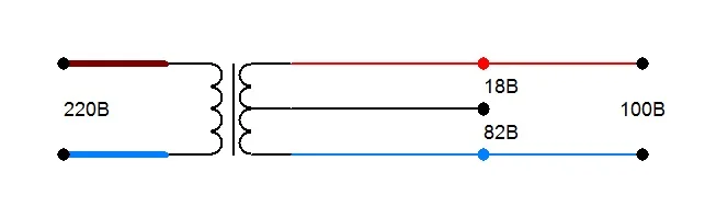

Что там на трансе написАно CL****
Вот теперь все сходится!
Черный провод это отпайка от вторичной обмотки.
а что это...и как можно транс использовать???...я просто начинающий..буду признателен за разъяснение
    4.2 KB · Просмотры: 293
И на 100В..
Только ток большой,не снимешь..
Прошу прощенья за ошибочку.

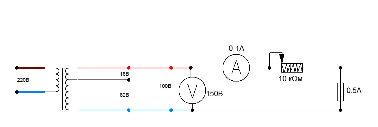

Надо собрать схемку, приблизительно такую как на рисунке..
Вывести на максимум сопротивление,подключить к 100В обмотке,подать напряжение 220В, на первичку.
Затем плавно, уменьшая сопротивление резистора,(ток при этом начнет расти) до снижения напряжения на трансформаторе на 5-6В .Ток который покажет амперметр и будет приблизительно ток, который вы сможете снять с транса.
Также можно подключить обмотки 18В и 82В (может они намотаны другим сечением)
Предохранитель при 18В =1А.

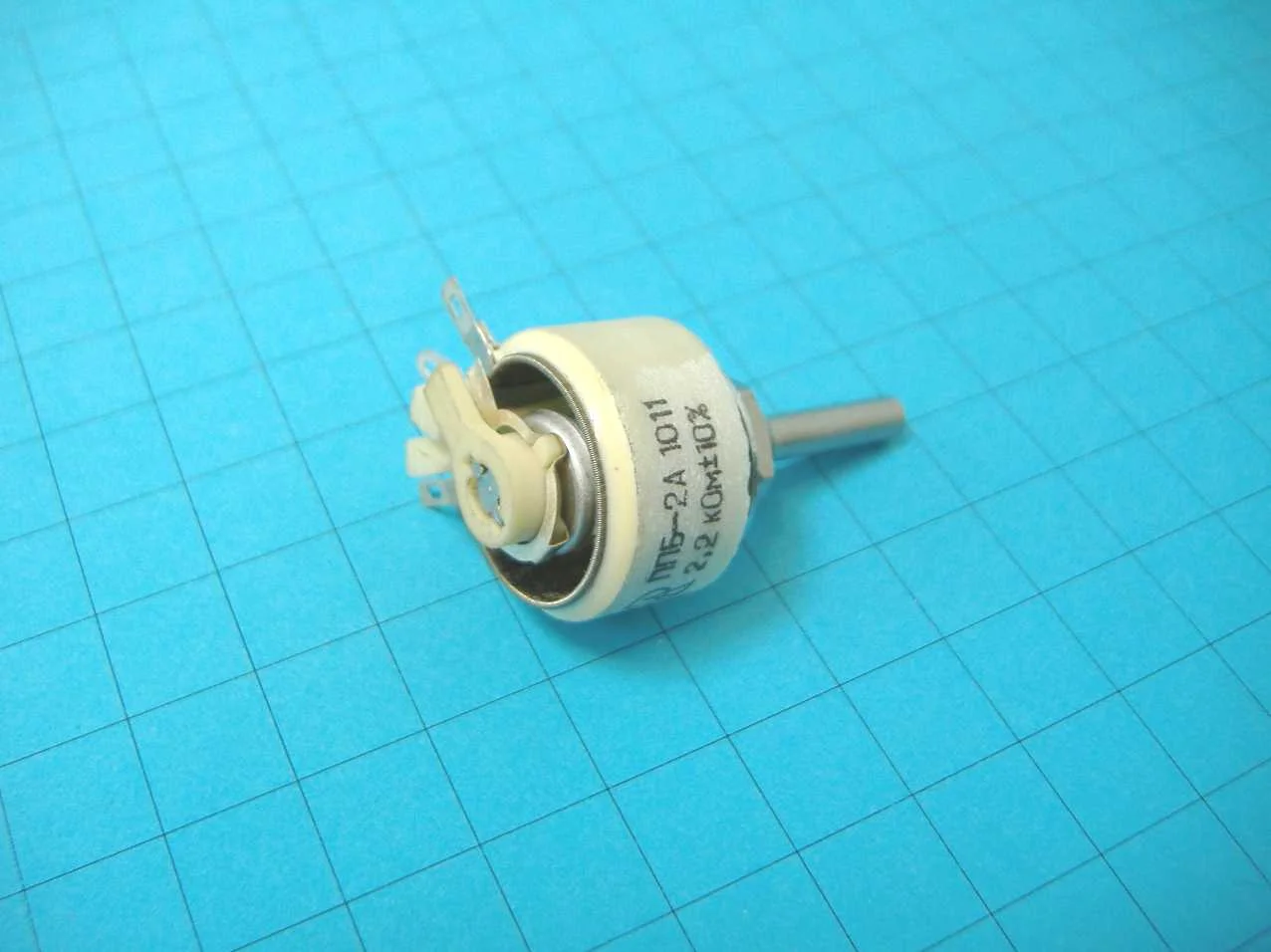

Уменьшать до нуля сопротивление резистора (ППБ-2А 10 ком) нельзя!

и что будет если понизить сопротивление до нуля??
