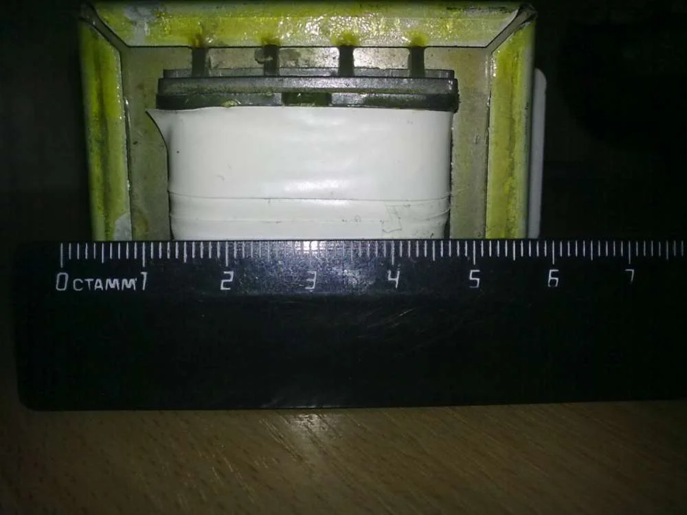

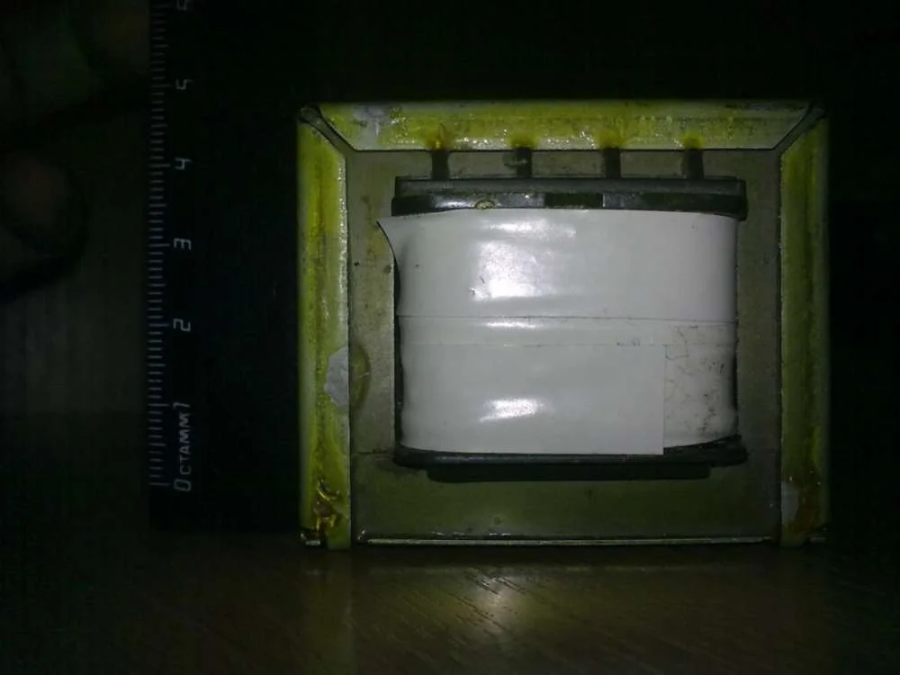

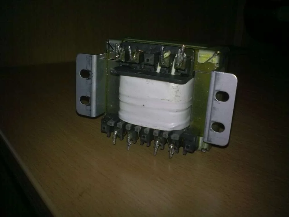

Сколько можно выжать из этого транса? Хватит ли для 2 TDA1558Q

5...10 Ватт, не хватит и для одной

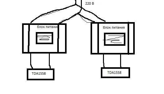

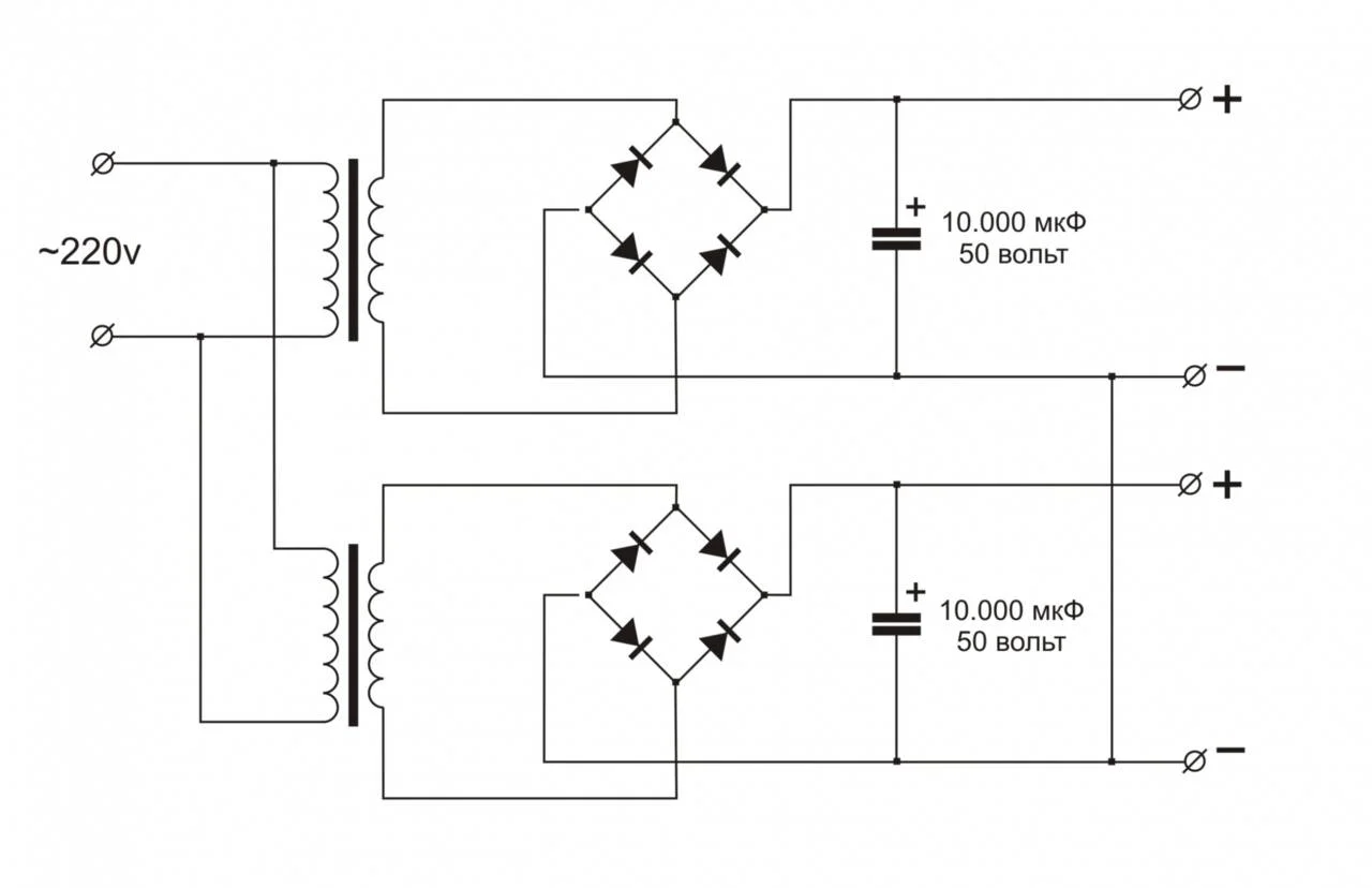

А можно ли кажую микросхему питать отдельным блоком питания? и Как? так можно?

Да ради Бога !!! Можно от отдельных 12В 4А, а можно от одного 12В 8А ... :)
Да, только минус питания надо объединить.
А зачем ??? :)
Если этого не сделать, то объединится в сигнальной земле и будет фонить.
