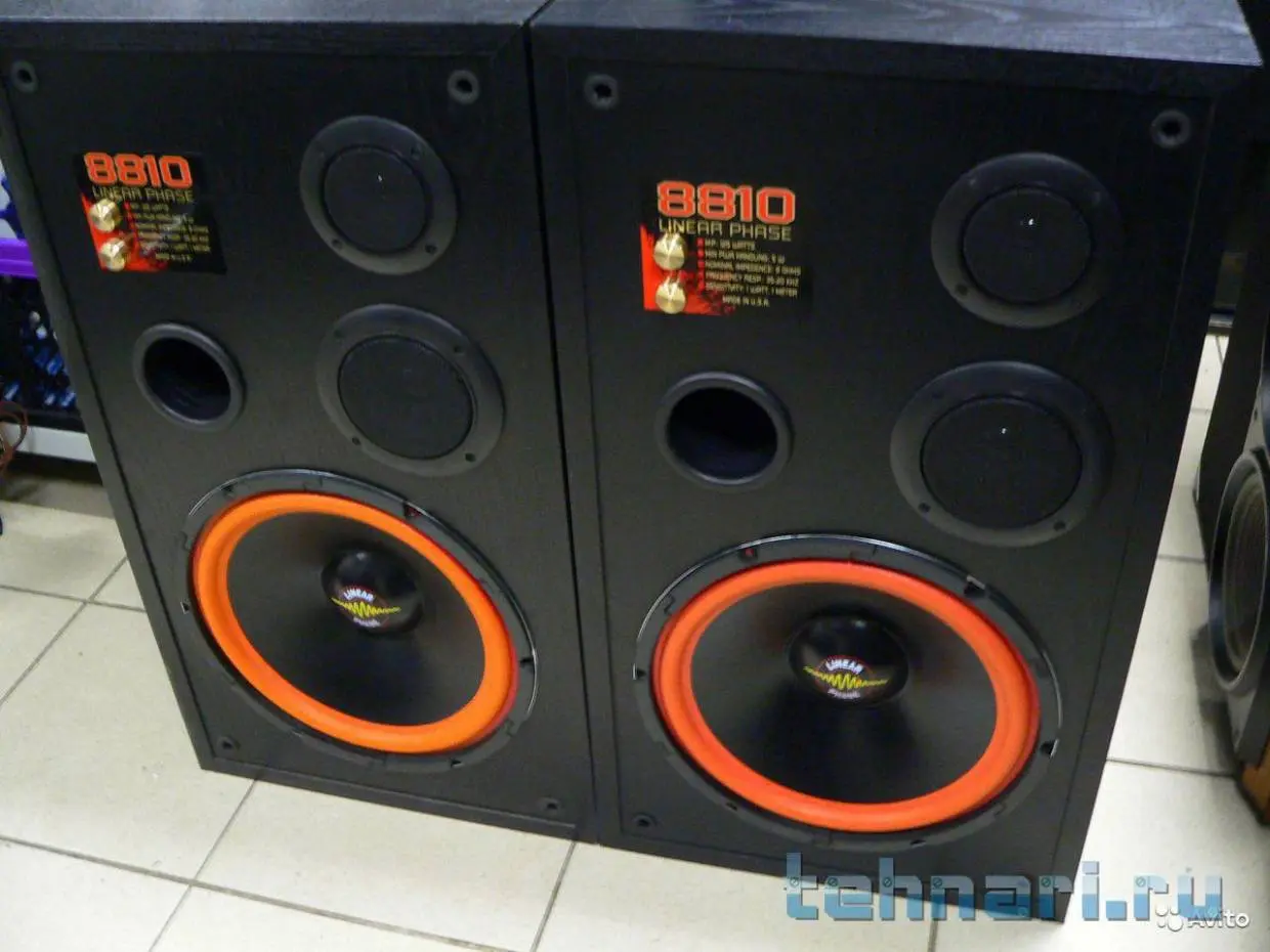

может я их не правильно подсоединил? или усилитель слабый? у меня они подсоединены параллельно. если подсоединяю последовательно звук тише и нч вообще мало. если громко делаю срабатывает защита в усилителе.

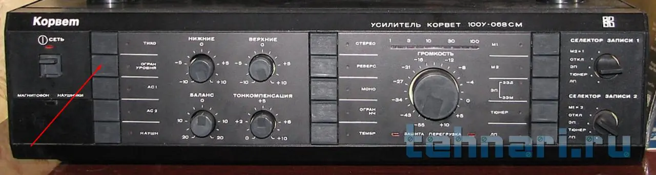

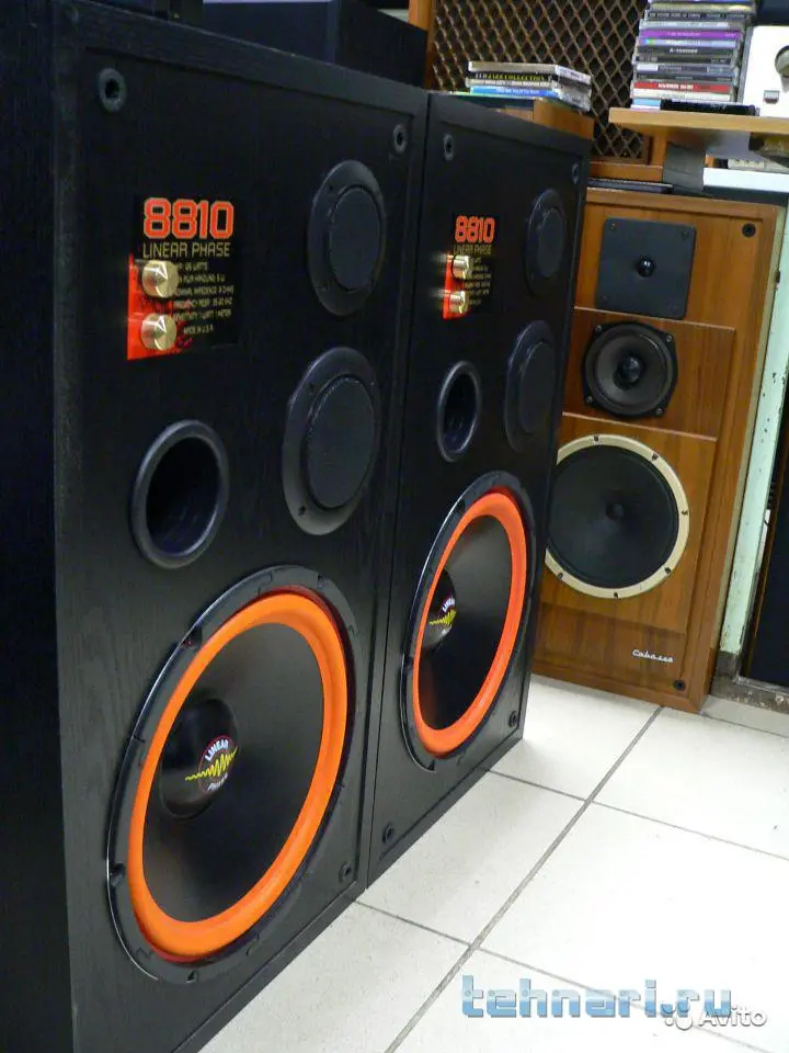

Черные колонки выглядят посерьезней, судя по плитке, морда за 40см, дин значит 30см минимум. Но вопрос, а качнет их подуставший Корвет? Чот защита раненько срабатывает, на 4 ома 95ватт на канал заявлено.
там не то написал. а как можно определить защита правильно включается. или усилитель не исправный?
Если хочешь,чтобы волосы шевелились,даже которые не выросли,присмотрись к напольникам гервин-вега
Колонки Вега 8 ом, по две в параллель=4ом, исправный Корвет должен их тянуть на ура...

глупый может вопрос. а параллельно это плюс к плюсу минус к минусу да? у меня подключен к усилителю музыкальный центр через выхода на колонки от муз центра к усилителю. у муз центра звук до 30 я его делаю всегда до 15. бывает и до 23-24 может по этому у усилитель срабатывает защита. защита срабатывает когда на муз центре громкость делаю 24. а ещё на усилителе только при этой нажатой кнопке как на фото он работает нормально. если её выключить и звук на усилителе добавить на половину мигает перегрузка каналов хотя поёт не так уж и громко. это так и должно быть или нет?

Подключен не через AUX (линейный выход) а прям с клемм на колонки?
Тогда ты подаешь слишком сильный входной сигнал, клавиша это и есть ограничение входного сигнала. А сейчас у тебя получается масло-масляное.
Музыкальный центр работает как предварительный усилитель, ты поддаешь громкости, усилок своим предом еще усиливает сигнал и отдает оконечному каскаду. Если б не защита, хвала ей и не кнопка ограничения, ты б давно уже спалил весь усилок в хлам!

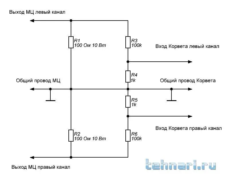

Леха 55, давай фото с тылу центра, да и уся. Во многих советских усилителях была функция обхода своего преда и использования только как оконечный усилитель. Чаще всего это была заглушка на задней панели.
да. но между ними стоит вот такая схема как на фото. без этой схемы он не хотел работать мне так посоветовали сделать как на схеме я так и сделал. а это (AUX) гнездо наушников? на центре просто выходов для этого нет.
