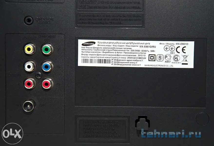

Да должны там быть выходы! Центр не особо древний, видео жрет, юсб есть... На фото что-там?

И тем не менее их нет. Ни наушники ни воткнуть ни отправить сигнал на другое устройство. Есть AUX IN и все. можно конечно заморочиться, найти место, где сигнал приходит УНЧ, подпаять Audio OUT туда. Как по мне - проще использовать ПК как аудиоплеер. ну или попробовать снизить громкость на муз центре.

Даа, похоже у этого чуда, нет ни выхода, ни наушников... Проще, действительно, комп использовать.

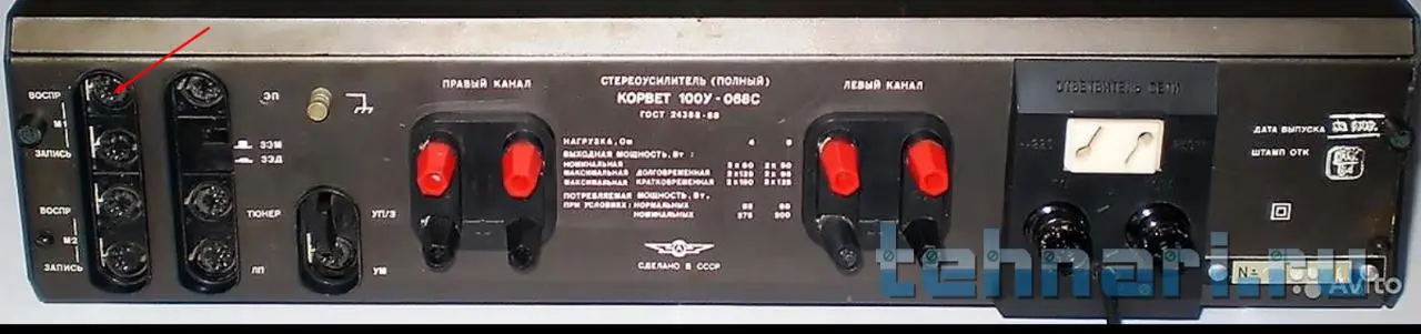

а сигнала с компа на усилитель будит достаточно? в смысле перегрузка мигать уже не будит и кнопку на усилителе ту нажимать не надо будит? у меня ещё есть вот такой Supra DVS-511XKII Инструкция по эксплуатации онлайн [6/22]

Бедолаге Корвету больше четверти века, точно тут не угадаешь. А выход со звучки 0,7-1,2 вольта, что вполне нормуль для усилка. У меня советский Пульсар 001, правда после профилактики - кондеры поменяны, почищен, смазан честно выдает свои максимальные 50-60 ватт до срабатывания защиты.

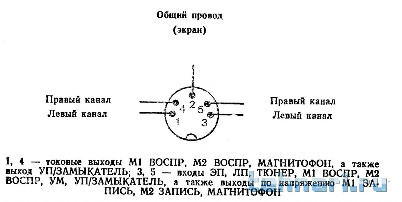

подсоединять к этому входу надо как на фото? и может купить магнитофон машинный с флешкой у них есть специальные выхода на усилитель. у меня есть бп от пка рабочий. а почему мне проще магнитофон машинный чтоб на улицу таскать они маленькие и аккуратные. пка я ведь на улицу не потащу. может купить?

Лучше в два справа, ЛП или Тюнер.магнитофонный вход там под слабый сигнал рассчитан, 0,25вольта.
нет, это про вход в корвете. Магнитофонные входы там рассчитаны для подключения и записи аж двух советских магнитофонов. вХОД Тюнер можно считать линейным входом - от компа, планшета, телефона,радиолы там...

Ты, сперва, убедись, что Корвет будет выдавать нужную тебе мощь. Подключи к компу, к тому же DVD проигрывателю. У новых устройств уровень выходного сигнала почти одинаков, около1вольта.

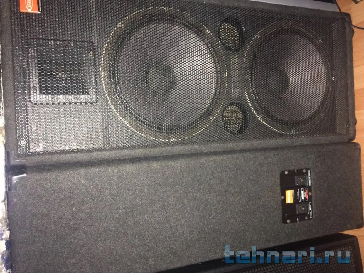

мне один человек придлогает колонке вот такие EVM BS 2122 за 16000руб стоит ли брать цена не слишком большая за них?
