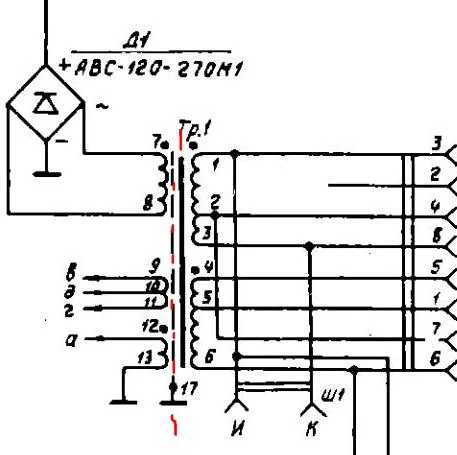

Помогите с выводами трансформатора ТС-009

И ещё, у вас должно получиться две накальные 6,3 В. только вторая с отводом от середины.
Отмотаю до 870 витков.А почему две обмотки по 6.3 вольт?Для каждой лампы?Так,после первичной анодную мотать или какую?
Все,теперь разобрался.
Хорошо,Спасибо большое за разъяснения.И прошу следить за темой периодично.Если что будет не понятно,я спрошу.
Наконец-то закончил с первичкой.Отмотал ровно до 870 витков.Начал работу с вторичными,в частности мотаю анодную,очень трудно мотать,для меня,так как провод очень тонкий,и липкий от лакоткани.Витки получаются ровными и плотными.На данный момент намотано 100 витков пока что из 1200 (((

А про экран не забыл?
От первички разделить вторичку экраном.
Упс!!! Какой экран,я про экран не слышал тут? (((
имеется в виду экранирующая обмотка между первичной и вторичными обмотками, но в данном трансе ее небыло (на сколько я помню схему) да и провода у вас лишнего нет, чтобы самому включить это дело (экран) + данный УМ не стоит таких затрат, если и будет фонить транс, то решается простой металлической сеткой (гакрывается транс, а сетка через один контакт (провод) цепляется к общему минусу вторички)
