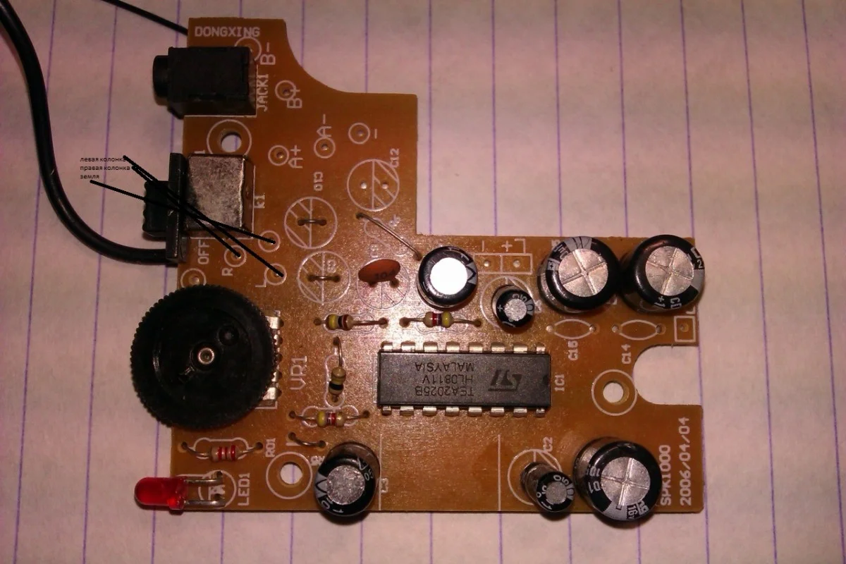

Привет,всем) помогите мне, пожалуста... у меня есть колонки для телефона и у меня у них оторвались провода на плату,а в платах я не разбираюсь. Название колонок тоже не знаю. Скажите пожалуста, а лучше покажите куда припаивать провода.Там две колонки и у каждой по 2 провода стандарт в общем.

чёрный провод скорее всего был стерео вход
найти методом тыка или даташит на микросхему, не рассмотрел название
Знал бы как определить определил бы...я просто не так силен в схемах

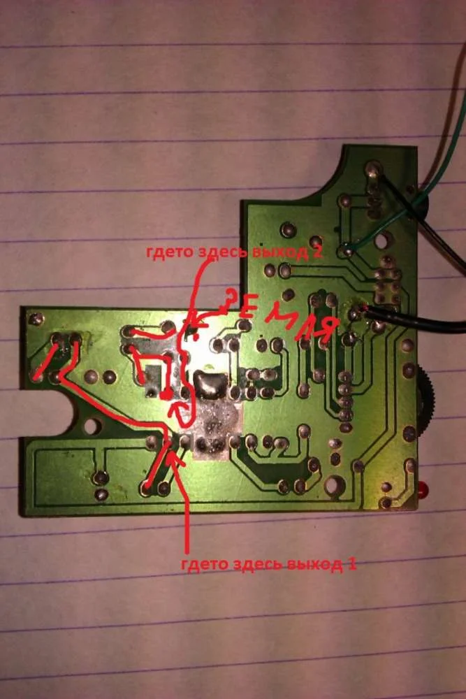

Вот так попробуй) я точно не уверен небыло время по даташиту по дорожкам смотреть

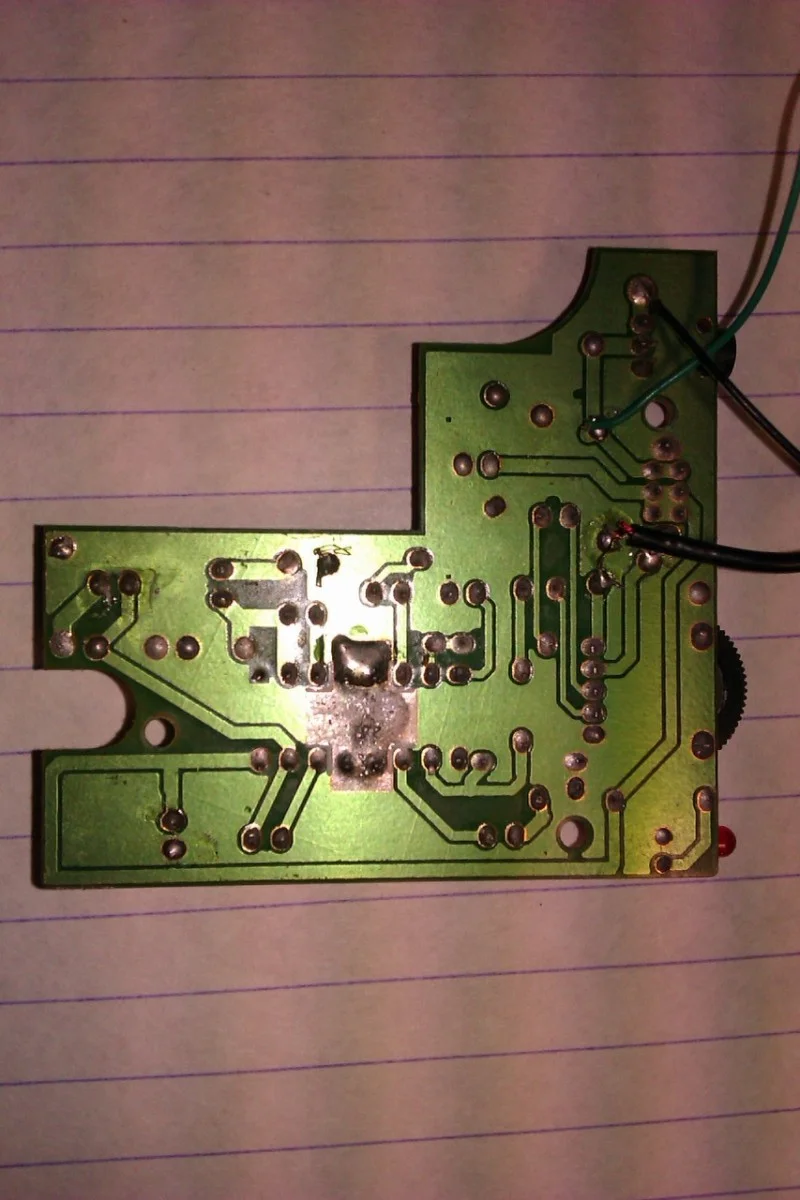

попробуй так

если это микросхема аналог теа 2025в то выходы где то здесь минусы динамиков на землю плюсы следишь по дорожкам должны привести к конденсаторам а к конденсаторам подключаешь плюсы динамиков
