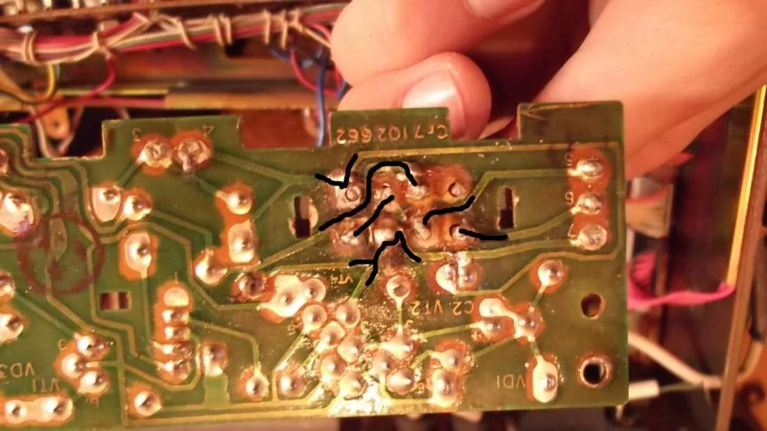

схема не сложная, но похожая на ту что у меня есть от У-7101....
может посмотрете на ее фтки и скажите как там дорожки соеденить, и я бы не мучался со зборкой новой..
сейчас посмотю
помоему неправильно

неа, ето не правильно...
тогда я незнаю
ето не хорошо...
Можно попытаться восстановить использую схему.
а смотрел по схеме, но мне что то неплучается......
не знаю, или я не правильно что то делаю, или что то не работает.......:tehnari_ru_281:

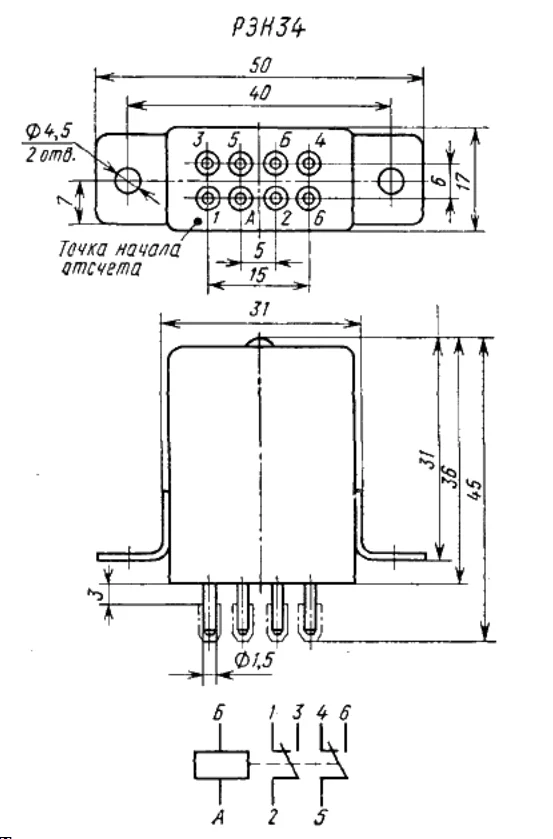

подскажыте как точно на релюшкеРЭН34 маркируются выводы??
и скажыте на плату защиты только -31 В подается, потому что я не нахожу найти вывод на +31
Питание -31В и общий.
    28.8 KB · Просмотры: 518
А-Б ето типа общий?
и скажыте , там как то одинаково что "Б" а что "6", "Б" внизу или в верху????
А-Б это обмотка реле, 6 справа внизу
а как считать....надписями к себе?? или от себя?
все я понял. там точка есть
Прозвоните мультиметром
