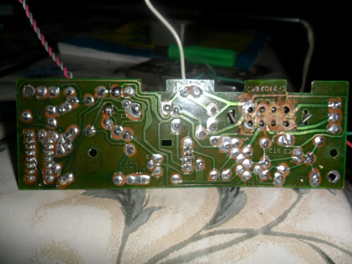

Для начала подключите обмотку реле, проверьте на срабатывание
    27.6 KB · Просмотры: 60
подключаю, после випрямителя, беру землю и -26...
что то щелкает...
Ну наверное реле щёлкает...
Когда реле щёлкнуло, посмотрите замыкаются ли 5 с 6, и 3 со 2
да все нормально .....можете дорисовать еще не хватающие дорожки??
К сожалению не могу... была бы она у меня в руках...
Ну теперь разбирайтесь со схемой, там же всё пронумеровано, 3й контакт реле должен идти на 6ю точку платы, 6й реле на 5ю платы, 5й на 4ю, 2й на 7ю
да по схеме я разобрался, но те дорожки что остались, они както по другому изображены......
и еше одно, как ету плату к оконечникам подключать?? по схеме оконечник-плата защиты-выход на колонки и земли соеденять в одной точке??
дорожки не совпадают....что то не то там.......

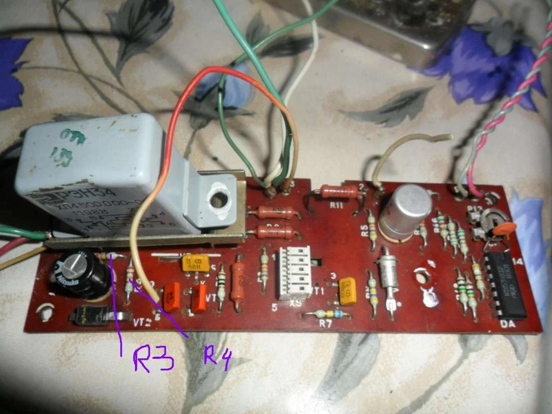

Можете на плате найти резисторы R3 R4 по 22к??..
да могу, сейчас дам фото платы с указанием на ети резисторы..
вот фото с резюками
    84.9 KB · Просмотры: 62
Правый и верхний концы резисторов это вход схемы защиты, на них должен приходить выход оконечников и переключающие контакты реле, смотрите по схеме и восстанавливайте дорожки
