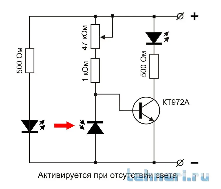

у меня вопрос про вот эту схему , питание от скоки до скоки ? и нагрузку какой мощности можно подключить ? и про реле какой реле подойдет для управления нагрузкой 220в ?
блин каждый раз забываю фото прикрепить ))

Ну от 5 до 12 вольт работать будет, если больше то надо сопротивления, которые на 500 ом пропорционально увеличивать, если реле - то вместо светика и резистора в коллекторной цепи транзистора,
Думаю если поставить релюшку на 12 вольт и подать 12 вольт на плюс то будет все нормально ... (если релюшку, то параллельно обмотке желательно диод включить, катодом к плюсу питания)

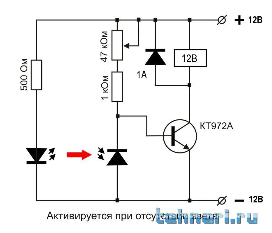

Короче я хочу чтоб оно управляло лампой 220в . Что мне изменить, поставить ?
Вот так, контакты реле управляют 220В ... :)
и для чего там светодиод если реле поставить ?
Это не светодиод, а просто диод :) Ставят его (диод) для гашения ЭДС самоиндукции при отключении реле и предотвращения перенапряжения на ключевом элементе, управляющем обмоткой реле.
а кто нить скажет где на схеме фотодиод а где инфрокрасный светодиод . Собрал не работает
А при чем тут инфракрасный, слева по схеме светодиод, справа фотодиод (приемник), Стрелочка указывает направление света ... :)
так что там любой сведодиод поставить напротив фотодиода ?
