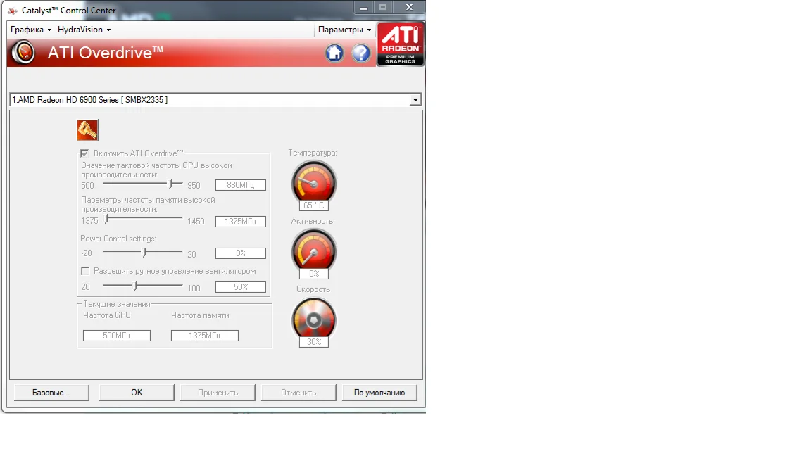

Сегодня играл в сталкера, комп завис, вышел из игры только через диспетчера задач. Случайно дотрунулся до HDMI шнурка, который выходит с видюхи, чуть не обжог пальцы !
Как можно померить температуру видеокарты ?
GPU-Z или в каталисте посмотреть.
Переустанови ОС
Нашел только вот это :

Это температура в простое?
Странно. Много вопросов к сборщикам.
Вы можете сделать вот что. Установить значение вращения кулера в зависимости от температуры. 30 процентов от максимального вращения кулера это маловато. Например если даже сейчас вручную поставите на 50 процентов кулер, то он будет значительно холоднее.

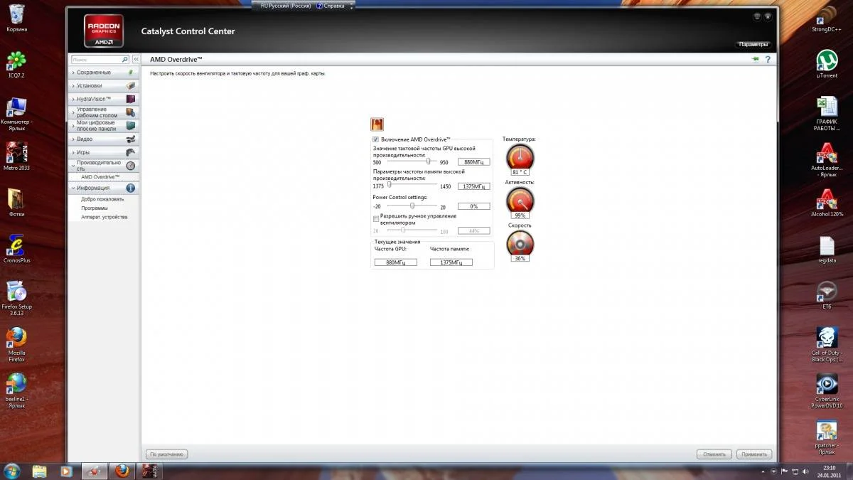

Maga привет ! Подскажи пожалуйста до какой температуры может нагреваться видеокарта HD 6970. Принтскрин при игре :

80 градусов - в пределах нормы. НО. Если хочеш чтобы все было холодно (реально холодно) то нужно установить ручное управление кулером в зависимости от температуры. Это относится к картам всех производителей. Как АМД так и НВидия.
Для чего это делается?
обрати внимание что кулер крутится на 36процентов. Это мало. Производитель стремится снизить шум карты, и поэтому пытается задать минимальные обороты кулера.
Но есть параноики в деле охлаждения (как я например), поэтому для них в первую очередь важна холодность карты.
Что для этого нужно сделать:
1) Скачать MSI Afterburner 2.1.0 beta 5 | Файловый архив - 3DNews - Daily Digital Digest
2) Запустить
3) Settings
4) Вкладка Fan
5) Поставить галочку в "Enable user defined software automatic fan conltol"
6) Выскочить таблика, в которой можно настроить обороты кулера, в зависимости от температуры.
7) Поставить, поэкспериментировать.
Далее
8) Settings
9) Вкладка General
10) Поставить галочку в Start with Windows и Start minimized
У меня так и выше 45 не берет
