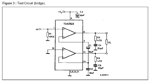

это когда двух канальная микросхема(2х2,5вт например) выдает один канал(5вт)
а схем нет случайно?
держи схемы

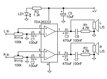

    8.8 KB · Просмотры: 371
    9.6 KB · Просмотры: 275
а запитывать от 12В?
есть еще один вариант
tda2822m выдает 2вт при нагрузке 16ом и напряжении питания 9в
ну у меня одна колонка 2вт а ещё две по 3вт
и если можно я хотел бы узнать какие резисторы и конденсаторы нужны просто по схеме мне не понятно
можно соединить последовательно динамики по 8ом, тогда получится сопротивление динамиков 16ом и подключить к tda2822m в мост, выходная мощность будет по 1вт на каждый динамик
определись, какой усилитель тебе нужен(с m экономичней, но выходная мощность меньше), и тогда спрашивай номиналы деталей:)

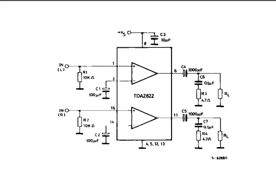

а если по этой схеме она почти такая же как и те
    3.9 KB · Просмотры: 759
на этой схеме tda2822m
то есть по тем схемам будет больше мощность и энргозатраты больше
