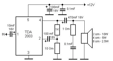

по этой схеме можно собрать :tehnari_ru_281:
    9.5 KB · Просмотры: 304
но там динамик 2om--10W
4om--5W
8om--2,5W
а у меня 2 динамика 8om--3W
и 4om--2W
и как быть?
или запараллелить(будет 4ом) или последовательно соединить(16ом)
теперь мне надо разобраться конденсаторами и резисторами, если можно список составить?:tehnari_ru_674:
конденсаторы:
100мкф(2шт)
470мкф
10мкф
0,1мкф(пленку или керамику 2шт)
резисторы:
1кОм
10ом
1ом
Пленку!
Кирамику низя
а по вольтажу конденсаторы какие?
смотря сколько вольт выдает аккумулятор
если аккумулятор выдаёт 16волт то надо брать на 16 конденсаторы?
25вольтовые.
желательно 25v
с ними будет проблема
можно и больше
ну у меня самые маленькие на 100мкф по 50V
