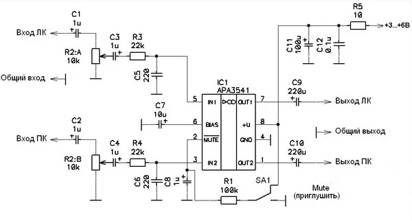

Помогите собрать усилитель для наушников на APA3541 навесным монтажом
Навесным монтажооом=]
Куда подъехать? Что с собой привести?
Не не без приезжаний пацаны просто напросто схема нужна=] (навесным монтажом)

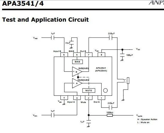

Вот по даташиту:
Принципиальная схема(один из вариантов)
    16.3 KB · Просмотры: 6,907

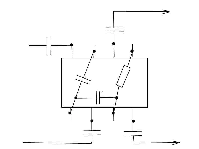

Chebur пожалуйста можешь рисовать эту схему который ты поставил. Навесным монтажом?
Делай цивилизованно-на печатной плате.Печатную плату могу нарисовать.
У меня нет тестолита и хлористого железа чтобы травить плату. А в шем плохого навесным монтажом? Еслиб я умел бы читать схемы я бы сам сделал. Ну давай навесным а?=)))
D_M Да кто мешает навесным?
На 3/5 подать входной сигнал через конденсаторы.
С 8 на 4 электролит на 100мкФ. С 6 на 4 электролит на 10мкФ. Со 2 на 8 100кОм и 10мкФ на 4. К 1/7 припаять выходные электролиты.
Ничего не понял=] рисунок можно?
Чего рисовать? Навесной монтаж полностью соответствует принципиальной схеме.
И как? КОМПАС заводить и там в 3D изображать?
Если не лень то 3д, ну а так паинт ведь подойдет.=] ну пожалуйста я ведь новичок=)
Если от этого яснее будет ... .
что-то мне подсказывает, что молодой человек не знаком даже с элементной базой,раз просит нарисовать схему навесного монтажа!! новичок - хорошо, а вот отключеная голова - плохо. и посоветую не другим говорить "если не лень то 3д.." а себе сказать и спаять, и ошибиться и понять ошибку, и заново сделать... только так...
