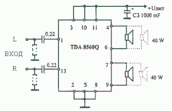

Я на этом форуме нечего не нашел про этот усилок (((
не мог бы ты об этом усилителе рассказать поподробнее и как будут играть колонки с сопротивлением 8Om 80w
Плохо будут играть :) Этот усилитель рассчитан на мощность до 40 Вт на нагрузке 2 Ом в каждом канале (или 20 Вт при 4Ом.)
Совсем плохо ?(((
Просто уже купил микросхему ((( и собираюсь собирать по это схеме !
