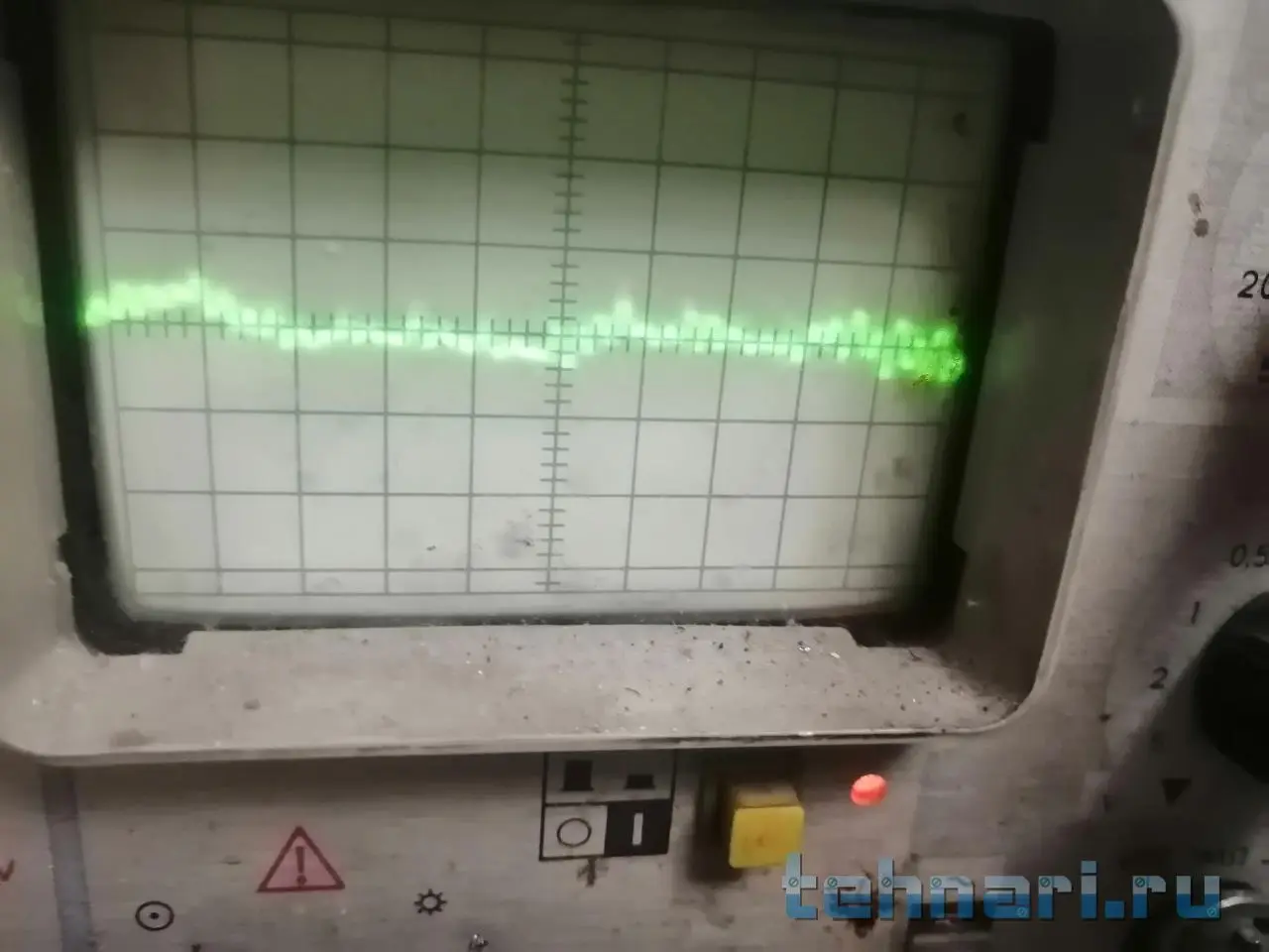

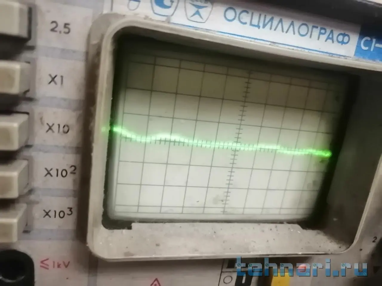

Вот чего максимум добился, и что характерно, ничего не делал. Есть у меня подозрение на косячную намотку трансов.
Это в каких точках схемы?
Что в данный момент подключено?
ничего не делал
Ничего не понимаю. Ничего не делал, а добился. Это как???
Ни разу не видел чтоб низкочастотные трансы именно так косячили.

Это "земля" и плюсы источников. Минуса подключены как на схеме, к концам автотрансформатора. Я мостовую схему делаю первый раз, так, что от неё ожидать я в принципе не знал. Это я в смысле помех и искажений. Если допустить, что есть косяк в трансе, то выше осциллограмма на заводском(считаем априори "правильном) трансе. Ни хрена не пойму чего к чему. Ради чистоты эксперимента в понедельник возьму (железо с каркасом) и намотаю заново.

Судя по картинкам, создаётся впечатление, что где-то что-то оборвано.
Конечно оборвано. Цепь питания оборвана, контур не нагружен. В контуре возникают свободные колебания из-за наличия индуктивности автотрансформатора и паразитных ёмкостей, типа межобмоточных и т.п.
Вы сами себе противоречите. Если обрыв по питанию,а он там изначально, то какие могут возникать колебания. Это, извините, вечный двигатель, колебания в ненагруженном и не запитанном, низкочастотном контуре.
Суть в другом, сопротивление обмотки 20ом, что для постоянки ничто, и при подсоединения минусов, когда меряем между одноименным минусом и плюсом идеальная прямая. При замере между плюсом любого источника и средней точки АТ лезет вот такая фигня, Хотя АТ, по большому счёту, не запитан. Вход ослика закрытый и по постоянке считай обрыв.
