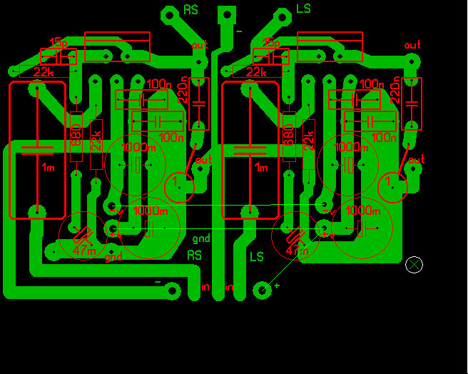

Я это спросил не посмотрев на плату... Я тут стерео вариант сварганил посмотрите!
    18 KB · Просмотры: 914

Земли так соединять нельзя.
Нет. Просто копированием второго канала не получится. Один из каналов придется изменить.
Землю нужно сделать общей для обоих каналов.
При этом нужно разделить сильноточную и слаботочную земли, и соединить их в точке подключения общего провода. Сама точка должна находиться поближе к конденсаторам байпаса.
Т.е. должны быть два земляных полигона, один для слаботочной земли, другой для сильноточной. Причем всего два, для обоих каналов.
Попробуй нарисовать, я свой вариант чуть позже нарисую.

А вот так можно с общей землёй?
    16 KB · Просмотры: 2,485
сигнальная земля и силовая
ну ё моё ты же много усилителей собирал что амнезия что ли ? сигнальная по которой идёт сигнал для усилителя на вход микры силовая это питальник и выход на динамики.
к слаботочной земле относится:
резистор на входе
делитель ООС
К сильноточной:
Конденсаторы байпаса
Кошмар. Почему конденсатор налез на корпус ИМС? как ты его припаяешь? Каждая деталь должна стоять на своем месте, и бездумно (не зная как работает каждая деталь) нельзя менять их расположение.

Не правильно выразился... Как их разделить?
