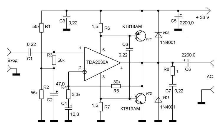

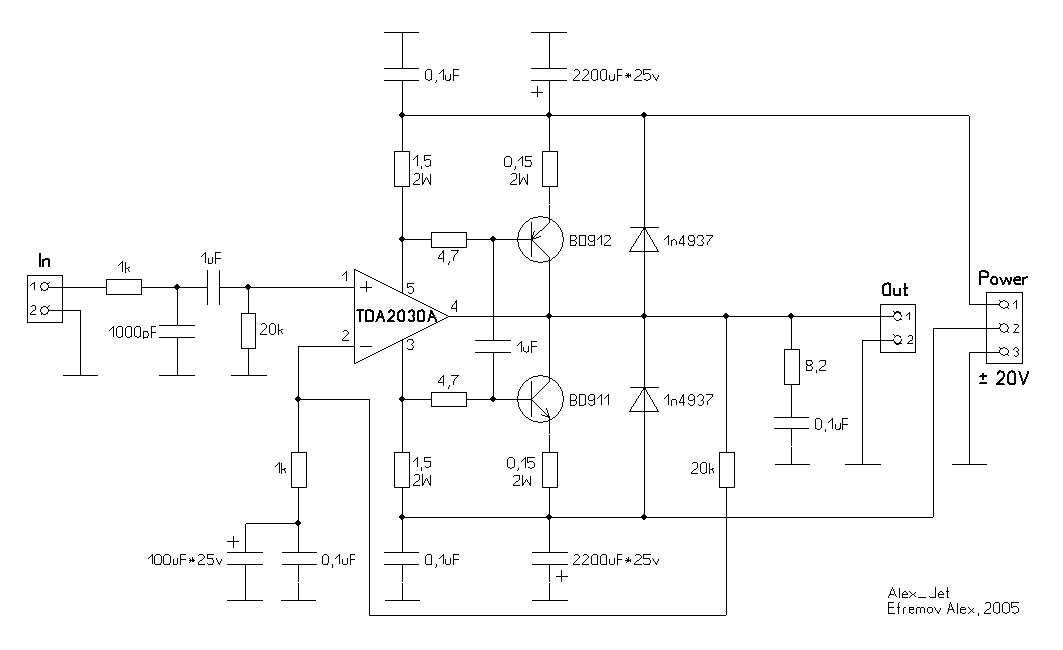

6 страниц разговоров ни о чём! Усилитель на 2030 отлично работает как на двухполярном, так и на однополярном питании! Свой первый усилитель на этой МС, я собрал лет так 20 назад, при чём , что самое интересное, я не соблюдал никаких правил монтажа ( земля, разводка ). Усилок отлично пашет до сих пор! Если надо повысить мощу, то прицепляй транзисторный обвес, а если хочешь, что бы был ураган, то в мост !
    22.3 KB · Просмотры: 7,510
    10.8 KB · Просмотры: 3,817
    26.2 KB · Просмотры: 446
Да, она работает практически в любых условиях. Вопрос в том, как она работает. Чтобы добиться заявленных параметров (сигнал\шум, THD+N), нужно подходить к конструктиву очень серьезно, имея инженерный опыт.
Развести плату, особо не задумываясь как текут токи в цепях, может каждый.
И потом пишут, что у нее качество звучания среднее. А ответ как всегда один - надо уметь готовить.

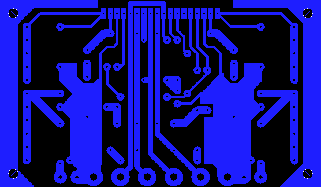

Оппа, откопал ещё одну ИМС на STK 4122 II Дайте плиз схему и скажите как вам эта ИМС?
Вот сделал печатку
Вот она печаточка на STK4122 II Ну как вам получилось?
