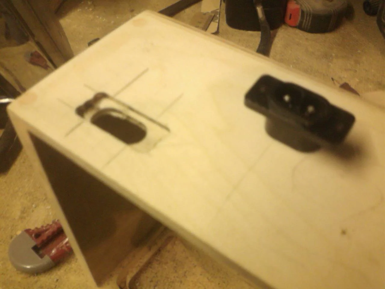

Для ножек, как уже говорил, взял шашки малой высоты.
Просверлил их(фото нет).
И закрепил на корпусе с помощью винта М3 с пустой шляпкой и гаечки, которую вырезал тоненькую из стяжки дверных замков.
Далее как уже говорил, мне не понравилось вент отверстие и я наклеил шпон сверху и зашпаклевал изнутри старые отверстия. Вырезал прямоугольник и выгнул сеточку под размер прямоугольника. Закрепил сеточку изнутри термоклеем.
Далее вырезал основные отверстия на задней стенки, которые после покраски не сделаю.
Вот посадочное под разъём питания. Использовал стандартный разъём(компьютерного у меня нет).
И покрасил черновым слоем корпус.

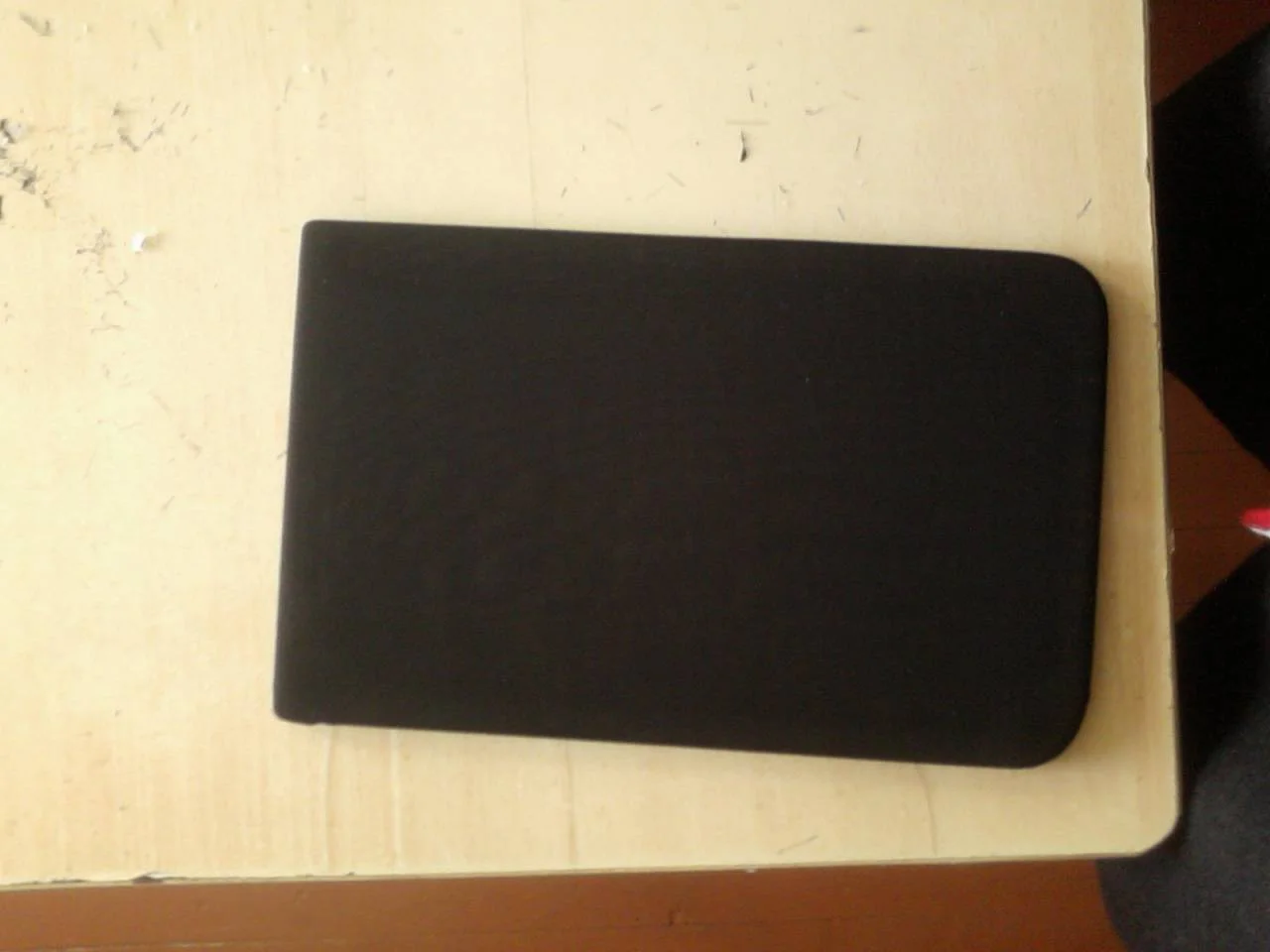

Сегодня на данный момент, я сделал "микки-мауса" :D
А вот зачем он, догадайтесь сами ;)

Обтянется тканью, и будет закрывать низкочастотный динамик и фазоинверторы.
Верно) Но ткани не будет. Решил оставить открытыми НЧ и фазики.
Но СЧ и ВЧ будут под тканью

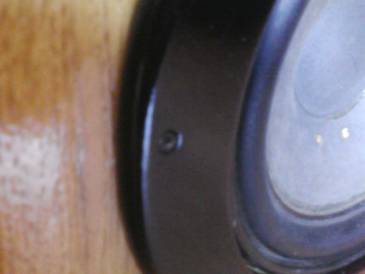

Вчера ещё вырезал рамки из фанеры 10мм, низ рамки закруглил(показалось, что лучше так будет), а верх так как прижимается к верхней стенке с прямыми углами остался. На фото ещё с прямыми углами.
Потом покрыл грунтовкой "микки-мауса".
В час ночи из-за дикой безсонницы пошел покрыл уже 3-м слоем краски "микки-мауса".
Примерял его.
Немного(на 1-2 мм) не попал с тубами фазиков. Трубу слегка видно из-под рамки, но это только если смотреть прямо на колонку. Под углами не заметно.
Обтянул рамку тканью в два слоя. Ткань(не помню названия) слегка сетчатая, нашел в магазине тканей. Дорогая, собака оказалась, но мне уже было не жалко денег.
Поставил рамку СЧ/ВЧ на место, получилось довольно таки отлично!
Прикрутил "микки-мауса :D". Шурупы покрасил в чёрный цвет. Когда закрутил, даже удивился их почти не видно.
Ну а теперь финальные фото.
