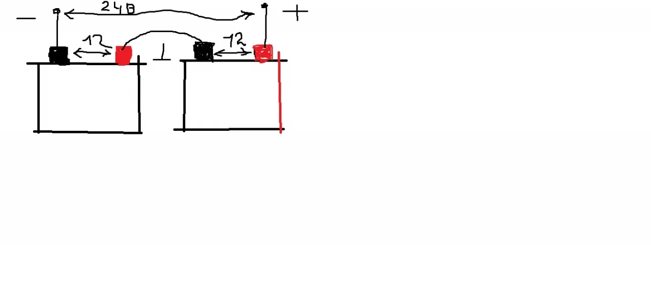

Помогите: усилитель на TDA7294 не пашет
  • Автор темы Автор темы sasha232
вот так
    8.5 KB · Просмотры: 216
Правильно....оба акума выдают ровно по 12 вольт?или один 13 а второй 11?
Просто на нем может писать 12 вольт...а там от 14 к 11 может быть, вот через то и спрашиваю!
ок =) я мерил всё так как многа белиберды читал !!!!!
что должно всё бить стабильно !!!!!
и да что посоветуеш ??
Саш возьми схему с форума (Валера нарисовал)...и сделайте, проверенна!!! многократно многими форумчанами..Диод правильно припаяли? И как правильно писал DTS нужно подавать напряжения одновременно, найди выключатель на 3 позиции что бы одним щелчком сразу пустить (+ землю и -)!

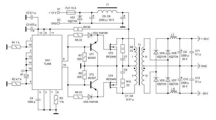

Подскажите такая проблемка , при выключении регулятора звука на 0 идет щелчек и при переключении музыки тоже самое щелчек и только на один канал , сначала при езде рипело, потом пропаял и стало все нормальнно, но появился щелчек, замеряю на входе выдает то 4.6в то 0.45в, на остальных каналах 0.8в поменял почти всю обвязку микросхемы ничего непомагает, какое напряжение должно бить на входе ? или это накрилася микра ? хотя играет нормально , подскажыте, замучился !
какой источник питания ??
4 канала ,в общем по 2 преоброзователя по 2 канала, +30 зем -30 везде, заметил при долгой работе усилка щелчки уменьшаються, становяться почти незаметныеб но один канал стал почемуто фонить чучуть, и если раньше щелкал один канал то сейчас уже два канала ,тоесть все на один преобразователь .
схему преобразователя и фото готовой конструкции
    70.8 KB · Просмотры: 2,767
ключи слабые,больше 120ватт нельзя снимать,нужно ставить по два или искать более мощный аналог.
ёмкость конденсаторов(после диодного моста) надо в два раза больше,не мешало бы снаберы поставить на каждый транзистор.короче лучше схему дополнить как вот на этой
Ето что такое? дросель? стоят сейчас 4 транзистора , дроселя тоже, тоже думал поставить больше емкость, так вы думаете проблема в преообразователе а не в усилителе ? просто думаю где проблема .
C8-R10 и C7-R9 -снаберы
да проблема скорее всего в ПН
