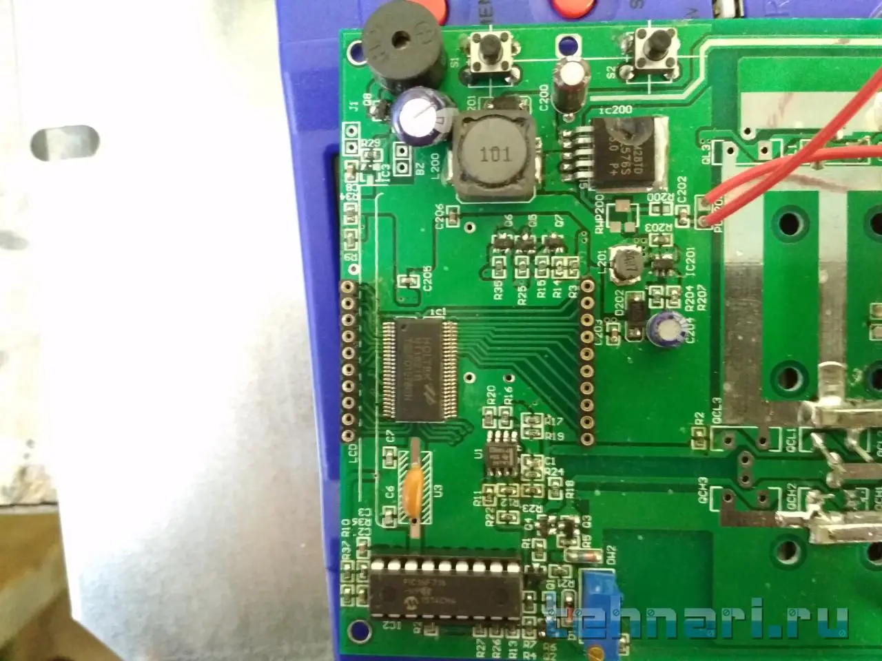

На другом контроллере сгорела вот эта микросхема, на микросхеме маркировка AL557, поиск в интернете ничего не дал. если кто знает что это за микросхема, пожалуйста подскажите

Это DC-DC преобразователь (на 3,3В, думаю что питание на нее приходит от USB) нужно посмотреть на какой компонент идет трасса с катушки 4R7
А это ничего, что половину LM2576 снесло?
Походу, там уже нечего ремонтировать, пора идти за новым контроллером.

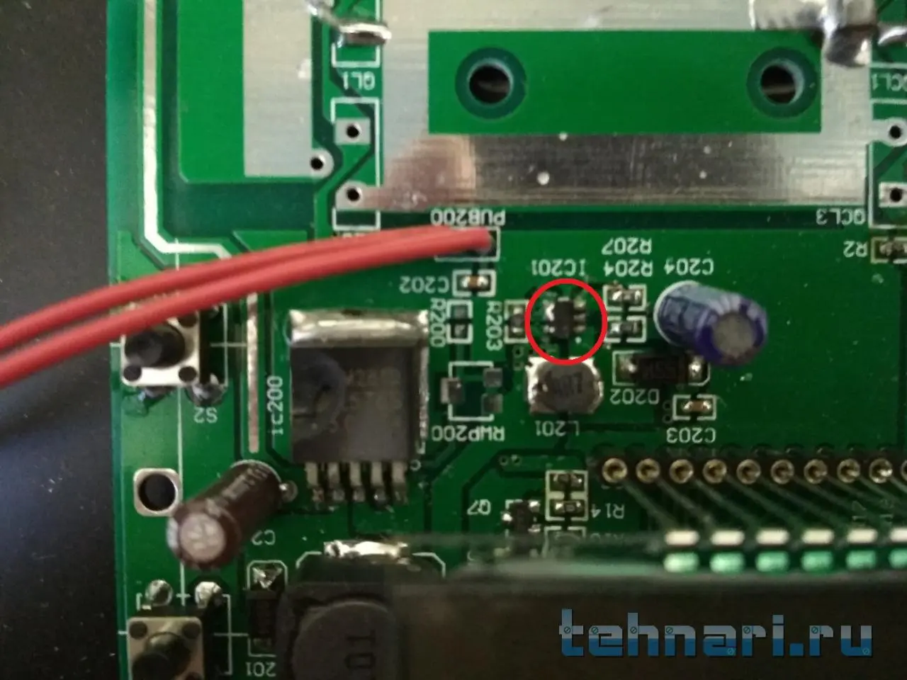

Вот фото на нем, если не ошибаюсь дорожка идет на катушку 101

Дело в том, что необзодимо отремонтировать другой такой-же контроллер, а брать с этого запчасти нельзя
если есть рабочий померяйте напряжение на с203 и на катушке 4r7
