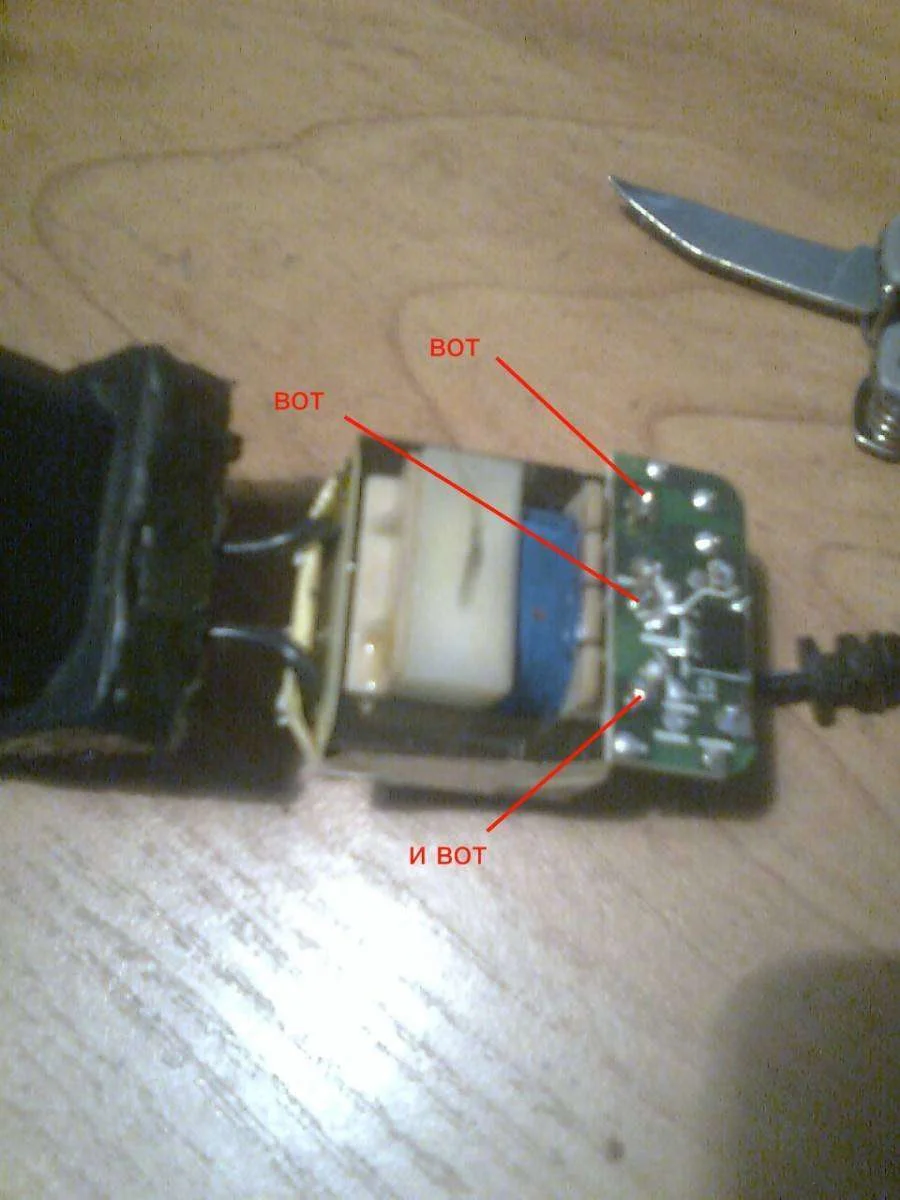

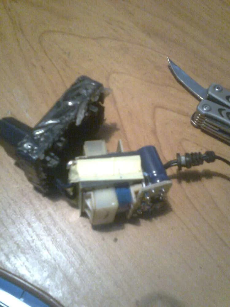

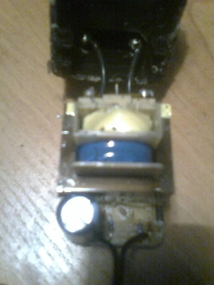

а какой стоит в зарядных устройствах?
Я отсюда плохо вижу, что у тебя там имеется. Зарядные устройства чаще всего импульсные.
щас загружу фото
вот толькошто сфоткал поэтому и долго

Да, такой трансформатор подойдёт.
фуууу я уж думал не подойдёт)))
Ну так делай тогда! :)
блин а тут от низковольтной обмотки идут три провода к каким цеплять?
    81.4 KB · Просмотры: 239
Это будет входом цветомузыки, а какие именно - определи опытным путём.
тоесть если подключить неправильно то ничего страшного не случиться?
Нет, не случится.

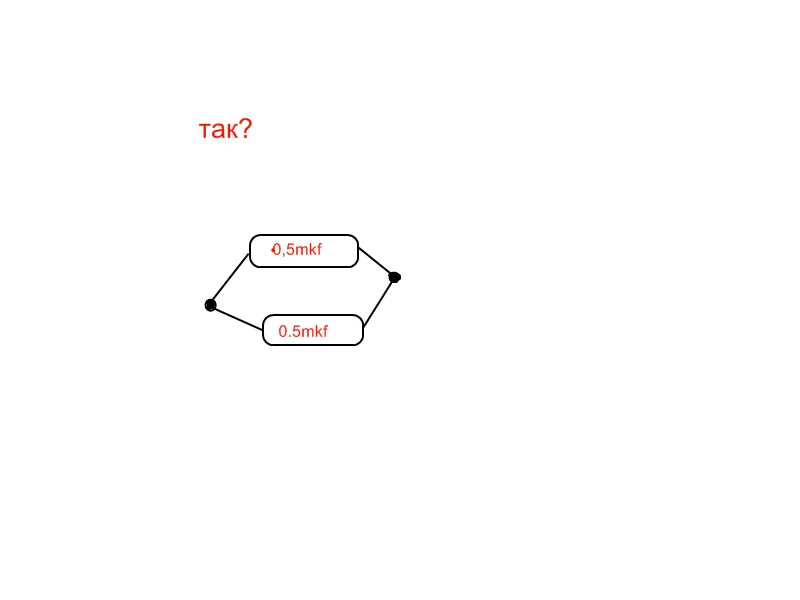

спасиб,но есть ещё вопрос,можна ли конденсатор на 1,0 mkF заменить чемнить?ато никак немогу найти:tehnari_ru_117:
Можно два но 0.5 параллельно спаять. Или четыре по 0.25
вот так?
    9.1 KB · Просмотры: 156

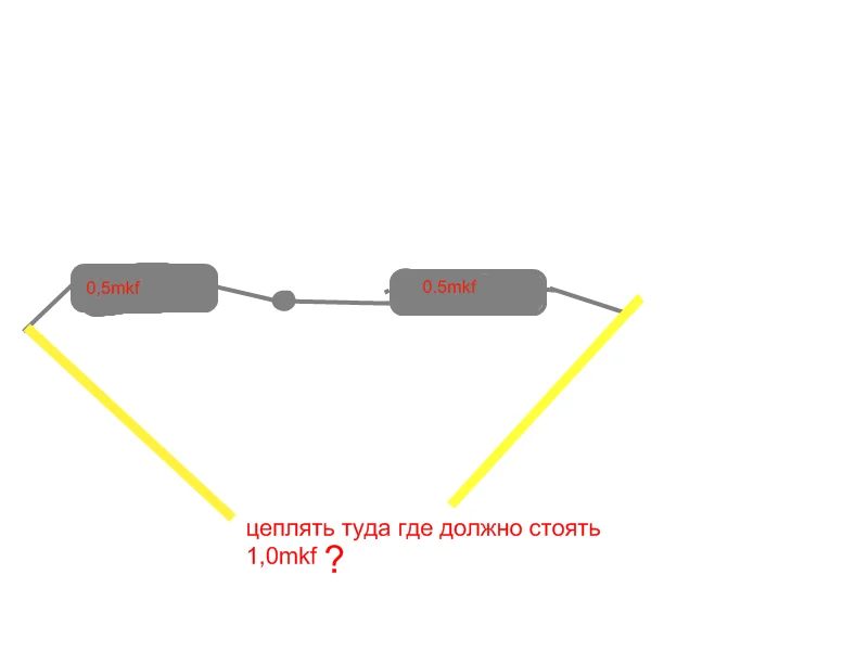

Это последовательно, а тебе надо параллельно.
вот так?
    4.3 KB · Просмотры: 136
спасибо,покашто вроде бы всё,но сразу не кидайте тему может ещё будут вопросы
