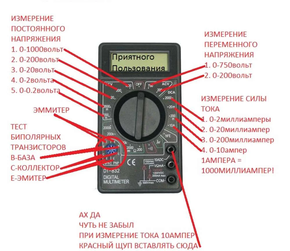

ты случайно ни сопротивление измерял?
ТЕСТЕР
Держи!:tehnari_ru_953:
    88 KB · Просмотры: 4,053
нет я измерял от 0 до 20 вольт и он выдает 12,3 12,4 вольта
