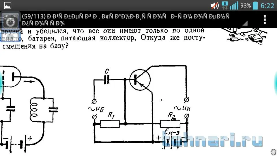

Вот есть две схемы Screenshot_2014-12-10-06-22-07.png.webpScreenshot_2014-12-10-06-21-56.png.webp
Когда мы подводим напряжение смещения к базе с помощью делителя напряжения, то ток получается должен быть таким как и на батарее?
А вот в схеме с одним резистором подается ток смещения, допустим при 9 вольтах на нужен ток смещения 0,2ма, и высчитуем нкобходимый резистор. Итак вопрос, почему в первом случае мы подаем напряжение смещения а во втором ток смещения? И почему в схеме с одним резистором все равно говорят про напряение смещения(под схемой написано)?

Я же уже ни раз повторял, что когда речь заходит о биполярных транзисторах, говорим только о токах! Запомните это уже.
Схемы по сути отличаются только наличием резистора база-эмиттер. А вот зачем он нужен?
Он играет важную роль в деле падения тока на базе. При его отсутствии ток спадает нелинейно на запирающемся переходе база-эмиттер.

Принято, что биполярный транзистор управляется током, но ток не будет протекать до тех пор, пока напряжение на базе не достигнет напряжения открывания транзистора, 0,5-0,7 вольта и сильно меняющегося от температуры.
Поэтому при расчёте обоих схем приведённых Ноксинором, что с делителем, что с одним резистором, это напряжение смещения присутствует в расчётах.
При этом ток делителя выбирается так, чтобы он значительно превышал ток базы, из-за этого напряжение создаваемое эти делителем будет слабо зависеть от изменения базового тока.
Именно в данный момент расчёты смогут окончательно помочь понять как работает и зависимости в транзисторном каскаде.
