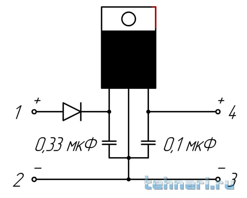

Вобщем нашел кусок платы от телевизора,на ей есть КРЕН12А ,КРЕН8А ,и ещё кое какие ,подскажите что лучше и схему если можно по проще ,и пойдет ли вот эта на КРЕН12А по описанию выход 12 вольт

КРЕН12А это регулируемый стабилизатор, схема включения у него другая, смотрите схему включения его аналога LM317
Дык, собственно и схема включения самой
не есть великой тайной ... (см. рис. ниже)
Однако, энта КРЕНка не потянет питание выше означенной

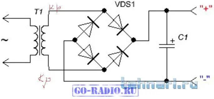

Я первый раз занимаюсь трансформаторами ,у этого трансформатора на выходе два красных и один черный провода,диоды 4 шт,спаяны с прошлого усилителя который питал этот транс,подскажи пожалуйста ,может я неправельно его запитал ,раз он греется ? Или как правельно сделать,за ранее спасибо.

такая сборка ,она же однополярная
Конкретно для этой платы надо сделать вот такой блок питания. Напряжение надо снять с двух красных проводов, а черный провод изолировать и не использовать .

Все таки пусть автор по меряет, если как на схеме, то все норм, черный заизолировать, и сделать двухполупериодный выпрямитель, стандартный, я так понял что автору нужен один канал, "Ампер хватит", кстати автор сказал что в выпрямителе у него 4 диода, значит в схема другая. Еще посмотреть на самой зборке электролиты, на какое напряжение, а то мало, еще бахнет, .
Выше постом то что нужно для этой сборки. Что бы не путать больше.
Я думаю между 2 красными будет 27.2 - 30 вольт.

Сделал по этой схеме,вышло 42 вольта,все конденсаторы на 50 вольт стоят,звука стало намного больше,заметно больше и низких в норму,теперь на 95% выкручиваю звук и недребезжит ,немного погоняв на пол громкости трансформатор стал теплый ,но не так как до этого грелся,а вот теплоотвод усилителя надо подумать,временный маленький ,разогрелся нормально,хоть кусок рельсы прикручивай чтоб наверняка:tehnari_ru_182: ничего толкового нет в наличии.
