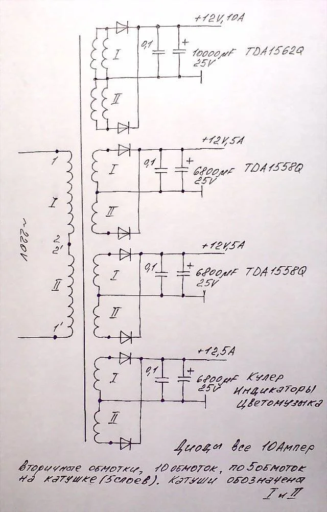

Есть трансоформатор TC250-2M хватит ли его для двух TDA1558q и для TDA1562Q? и как его подключить правильно?

При чём здесь напряжение! там есть 18 вольт на одной из вторичек но её не хватит для питания двух микросхем ТДА 1558 по току там около двух ампер!
там получается 28мм и 86мм а с железом получается 68мм и 130мм. расчитай пожалуйста второичку надо питать две ТДА1558 и одну ТДА1562 и если можно ещё на питания куллера и светодиодов вольт 12. Какой толщины провод, сколько и как матать? Для каждой микры отдельную вторичку или как?
И 18 вольт для TDA1558Q много, надо 12 В ... :)
При трансе ТС-250 и для усилка 4.1. + 12В для кулера и светодиодных
индикаторов, надо на каждой катушке по пять обмоток, по 40 витков,
провода 1.2-1.5 мм. Надо желательно, чтобы было 8 свободных клемм,
на каждой катушке. Обмотка 12В, 10А, для TDA1562Q, будет намотана
двумя проводами, это две обмотки. Далее две по 12В, 5А, для усилков
TDA1558Q и еще одна 12В, 5А для кулера и индикаторов или даже, для
светодиодной цветомузыки хватит. Первую двойную обмотку 2х12В,
можно выполнить без клемм, вывести и изогнуть клеммы из этих же

Блин это как мотать? чёт я туплю!:tehnari_ru_281:
Берёш провод 1.5 складываеш вдове и матаеш 40 витков на одной катушки и сорок на другой? а потом соединять их последовательно?
Да ...
Нет не последовательно, а параллельно !!! Это только 12В, 10А, для
TDA1562Q ...
Почему мотать в два провода? Чтобы обмотки были абсолютно симметричными ... :)
Сколько свободных клемм на одной катушке ??? :)
10 на одной и десять на другой
вот сорок витков на одной сорок на другой получается эти две катушки соединять последовательно?
Нет на каждой катушке 5х40 витков, это будет пять слоев ... :)

Для начала ознакомться со схемой БП для твоего грандиозного
проекта 4.1. + кулер, индикаторы, цветомузыка ...
Диоды лучше брать германиевые, любые из этих:
Д242, Д242А
Д243, Д243А
Д245, Д245А
Д246, Д246А
Можно использовать любые, но в одном выпрямителе
должны быть одинаковые. Диоды надо ставить попарно
на радиаторные пластинки ...
Обмотки надо мотать ровно провод к проводу, я постараюсь
изобразить, как лучше расположить обмотки, но мне надо
знать сколько свободных клемм на катушке и их расположение ... :parrot:
