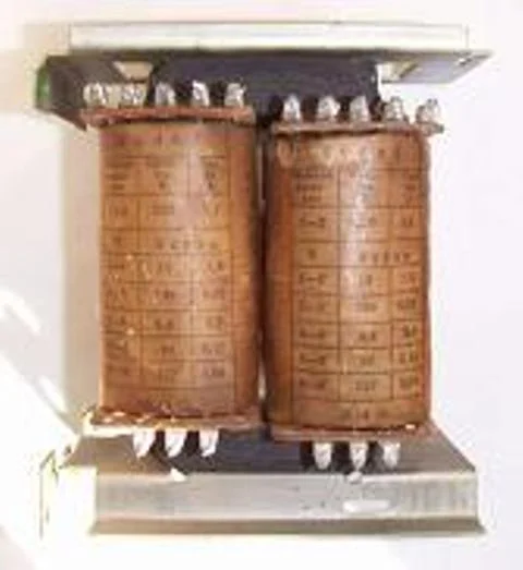

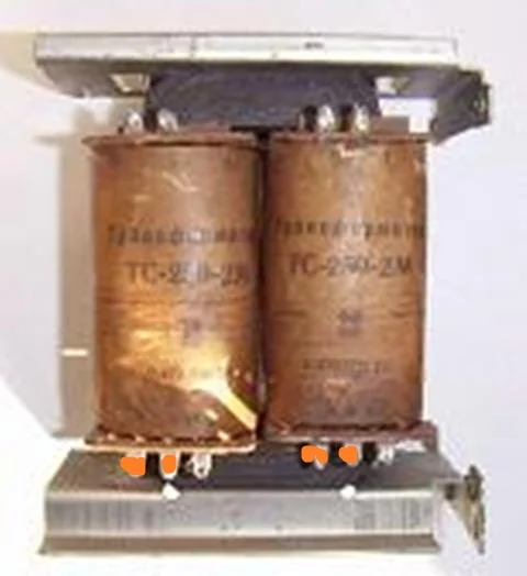

Свободно 10 на каждой. Отмечены красным спереди, сзади все свободны.

Для начала ознакомться со схемой БП для твоего грандиозного
проекта 4.1. + кулер, индикаторы, цветомузыка ...
Диоды лучше брать германиевые, любые из этих:
Д242, Д242А
Д243, Д243А
Д245, Д245А
Д246, Д246А
Можно использовать любые, но в одном выпрямителе
должны быть одинаковые. Диоды надо ставить попарно
на радиаторные пластинки ...
Обмотки надо мотать ровно провод к проводу, я постараюсь
изобразить, как лучше расположить обмотки, но мне надо
знать сколько свободных клемм на катушке и их расположение ... :parrot:

Да можно конечно и обмоток будет всего шесть, но провод будет 1.8 мм.
Я просто выжал с транса все, что можно было ... :)
И потом, эти диоды не дефицит, у знакомых на предприятиях
можно найти, они дают меньше потерь.

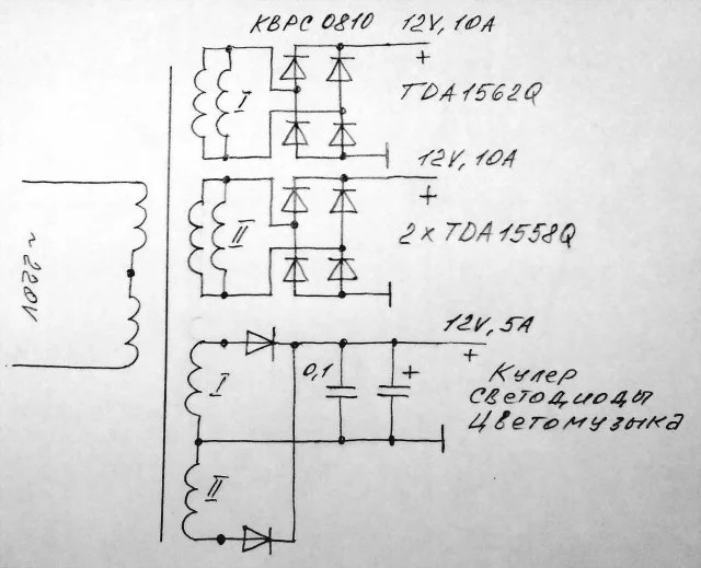

Просто валяются два мостика КВРС 0810
И вопрос после диодов в твоей схеме уже питания постоянное? Просто там всего два диода? И сильно они греются? Кондёры обязательно ставить? просто на плате ТДА1558 у меня уже стаят на входе питания 6800 и плёнка на 0.22мкф
Да постоянное, это двухполупериодный выпрямитель называется ...
Меньше, чем кремниевые мостики ...
Честно я не знаю эти мостики, не встречал, даташит имеется ??? :)

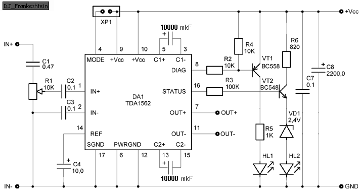

У ТДА1562 на входе 2200 мкф и 0.1мкф ВОТ
Мостики на 8 Ампер 1000 вольт

На TDA1862Q маловато, если еще не делал, то поставь вместо 2200mF
6800mF, хуже не будет ...
мостики пойдут, сейчас нарисую схему БП, если поездки не будет ... :)

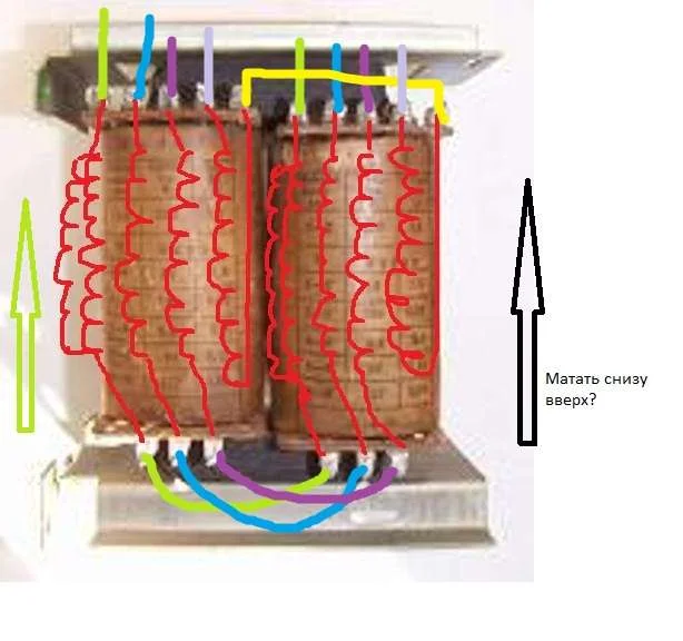

Так наматывать? Без разницы сверху вниз или снизу вверх матать? и как их подключать?

И если не затрудни нарисуй прям на ансформаторе как подключать обмотку и как соединить две катушки
наматывать не так
надо мотать как нитки на катушке :)
Вот новая схема БП для тебя надо мотать двумя проводами
1.5-1.8 мм по 42 витка. Питание для кулера, светодиодов и
цветомузыки надо мотать на разных катушках, во избежании
перекоса ... :)

Это получается на первой катушки 42 витка двойного провода на второй также а для светодиодов и кулера по 42 витка одинарного на первой и второй?
а если будет провод 3 мм можно на первой и второй по одинарному? а как тогда на подсветку?
А ты пробовал мотать 3 мм, ты их не уложишь !!! :)
Лучше на каждую катушку 2х42, провода 1.5-1.8 мм ...
А на подсветку, два полупериода, чтобы не было перекоса ... :)
