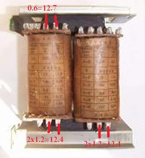

собрал щас на 2х0.6 =12.4 всё собрал и запаял
совсем чуть чуть гудит затянул сильно
Желательно с веху обмотки прикрыть, далее собираешь транс,
напоминаю железки должны быть ровно и затягиваешь бандаж.
Включаешь сеть, все меряешь и зарисовываешь, где на какой
клемме чё и желательно толщину провода тоже ... :)
вот так получилось

Поздравляю с успехом !!! Замечательно получилось !!! :)
Теперь ты обладатель уникального транса для аудио комбайна ... :)
Отдохни немного, а я пока по гуглю в мозгу список деталей, который
надо для твоего универсального БП ... :tehnari_ru_953:

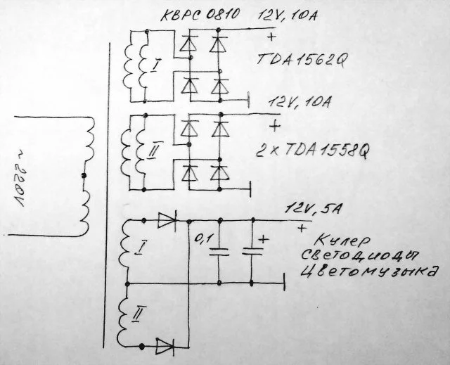

Вот новая схема БП для тебя надо мотать двумя проводами
1.5-1.8 мм по 42 витка. Питание для кулера, светодиодов и
цветомузыки надо мотать на разных катушках, во избежании
перекоса ... :)
вот же мы обсуждали:)

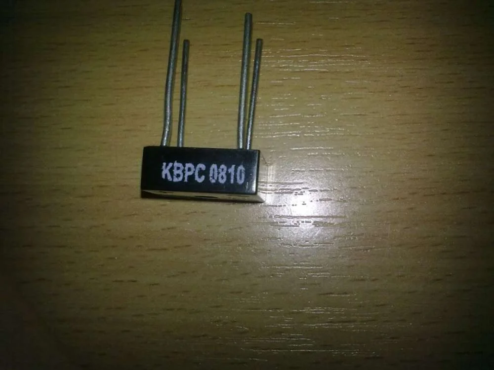

А фото с маркой можно ? ... :)
Для двух TDA1558Q надо 10А, это минимум ... :)
Конечно! Вот
    51.3 KB · Просмотры: 264
блин придётся покупать у нас просто дорогие диодные мосты

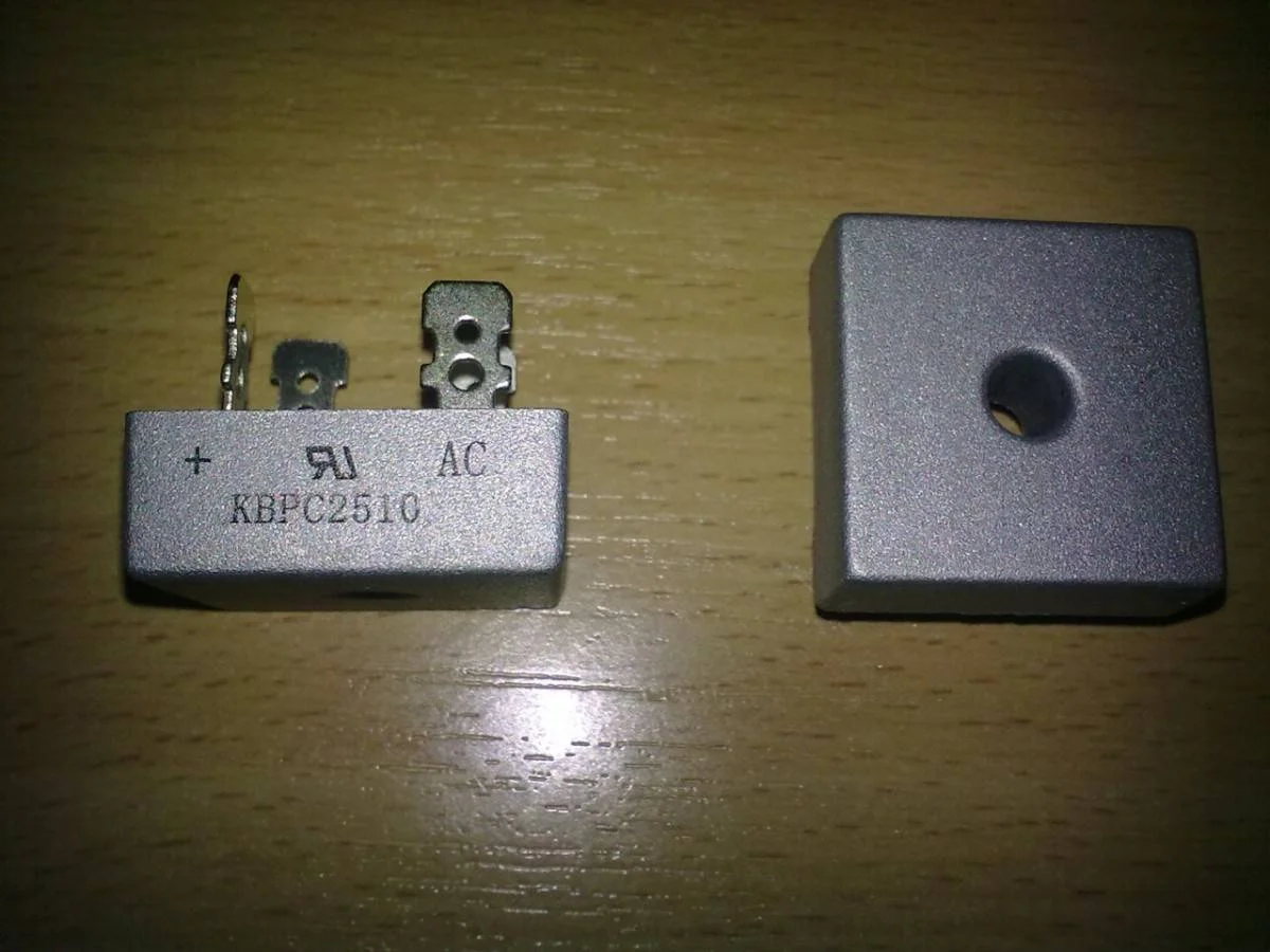

Купил диодные мосты КВРС2510 на 25ампер только в квадратном корпусе.дак можно подключать только усилители и один вентилятор(на одну тонкую обмотку) к трансформатору?

вот фото. Радиаторы какие нужны большие ? Сильно грется будут мосты?
    99.3 KB · Просмотры: 218
Дак можно в трансформаторе задействовать только одну тонкую обмотку на одной катушке а другие тонкие на другой оставить ? или обязательно нагружать на двух катушках обмотки ?
Так можно делать или нет?
