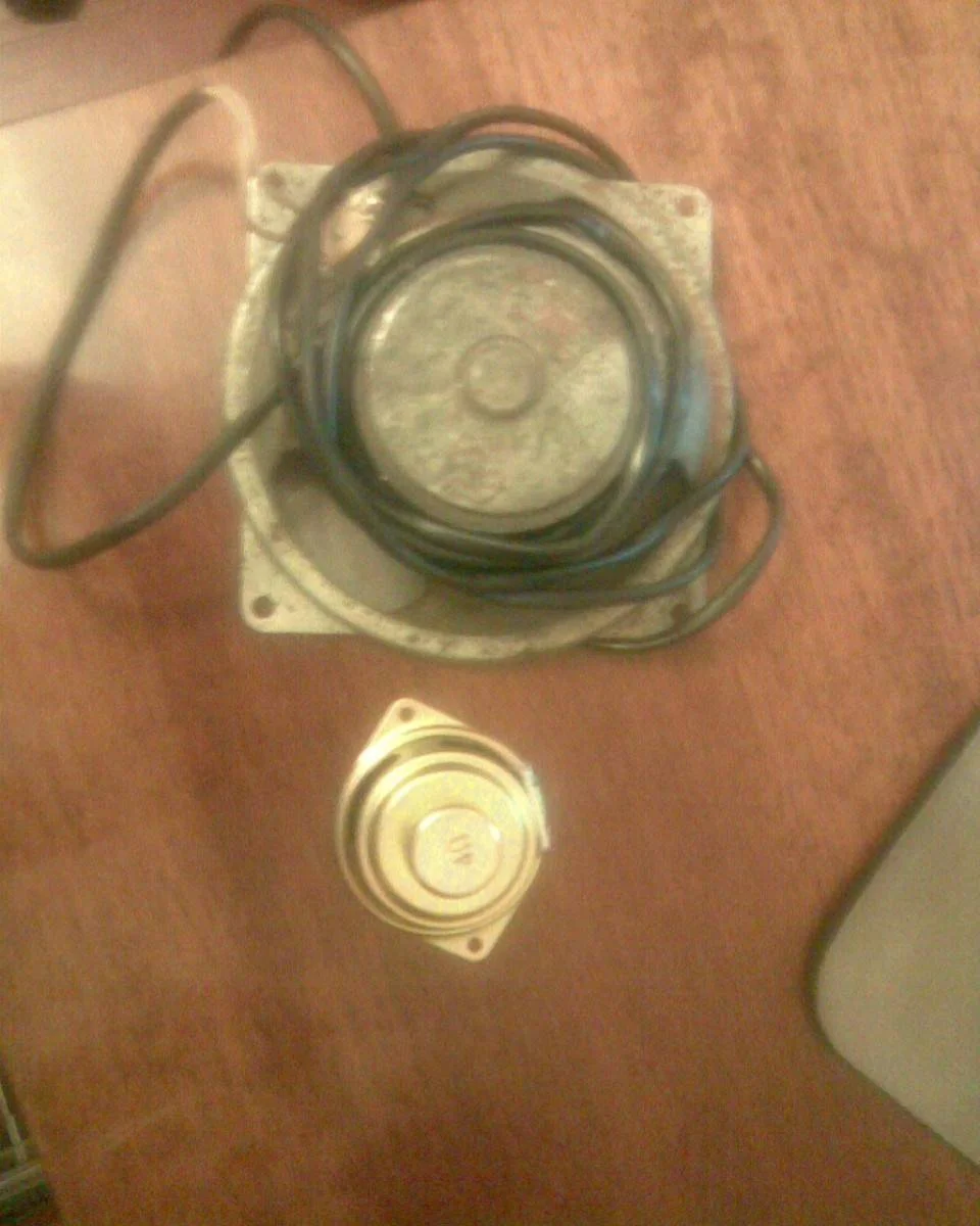

Динамики буду ставить скорее всего 3 гдш 13, портативная колонка получится, но с размером корпуса задумался, хочу сделать так что бы 2 динамика были в одном корпусе, но что бы этот ящик был не большой, и как оформление делать этой коробки? Вид хочу примерно такой.
в корпус поставь герметичную перегородку
Решено делать корпус вот такого рода.
Но какие размеры делать? Динамики 3 гдш 13 и 3 гдш 14 4.
Размеры корпуса подскажите из соображений что колонка портативная. И еще + туда нужно уместить аккумулятор еще не придумал какой но ориентир на 12вольт 7 а\ч, усилители тда 2003. Ну и если кто может подскажите как все правильно расположить внутри. Но тот аккумулятор большой, может заменить телефонными? сколько их нужно и каких, что бы были примерено = выше указанному.
Для этих динамиков тда2003 слишком мощная. АКБ и правда большая и тяжелая к тому же. Хотя я буду делать именно с такой, акустика ,конечно, получится не компактной, но оно того стоит , надеюсь.
