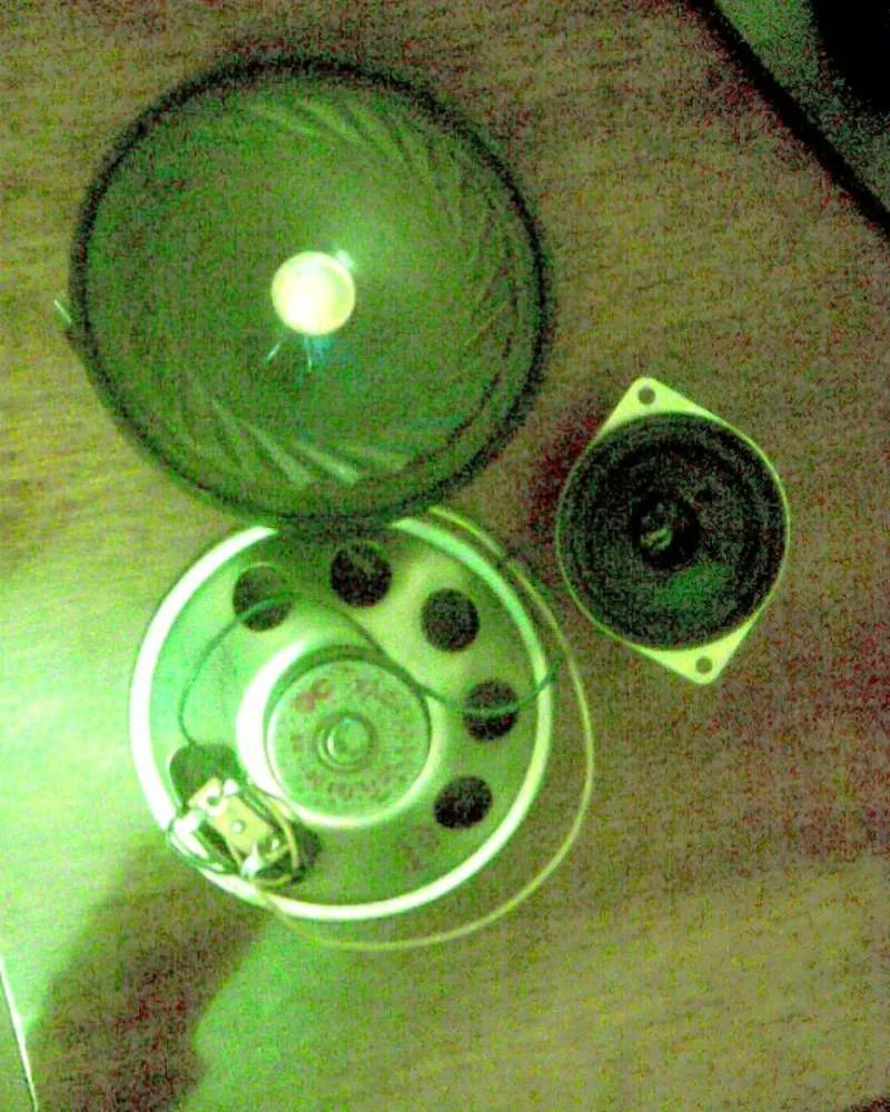

А еще есть 2 вот таких динамика, все что на них написано 4 ом, а как бы узнать характеристики их? На фото только один, ну и те два о которых шла речь.
Последние 2фота это вроде вч дин.
А первые если не ошибаюсь 3ГДШ-8.
Ну я не знаю, что это за динамик, но хотелось бы узнать его характеристики, у одного человечика он стоял в колонках, я их и забрал от туда, но название колонок не помню, других динамиков там не был по 1-му в колонке такому .
Подвес не резина, но на ощупь, что то вроде ткани прочной с клеем вот что то такого рода.
Есть еще вот это чудо техники, маркировки не видно, так что не знаю что за динамик.
Такой тоже только один.
Ну и еще есть 0.5 гд... вот из всего этого что лучше использовать для хорошей портативной, громкой колонки?
