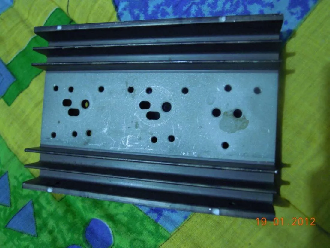

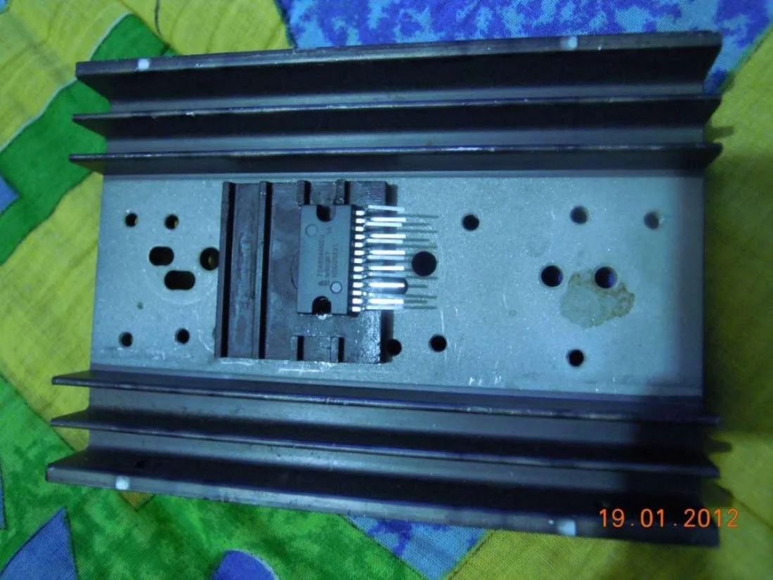

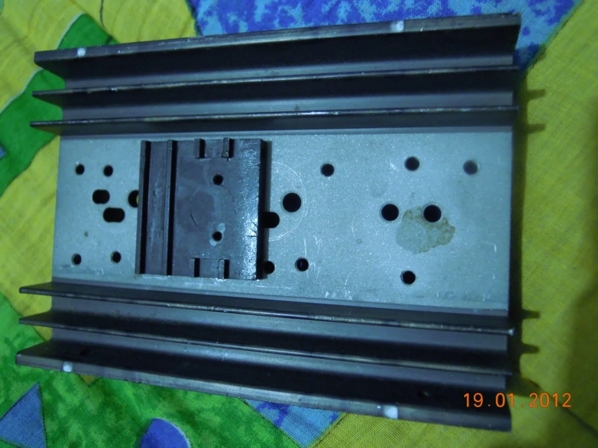

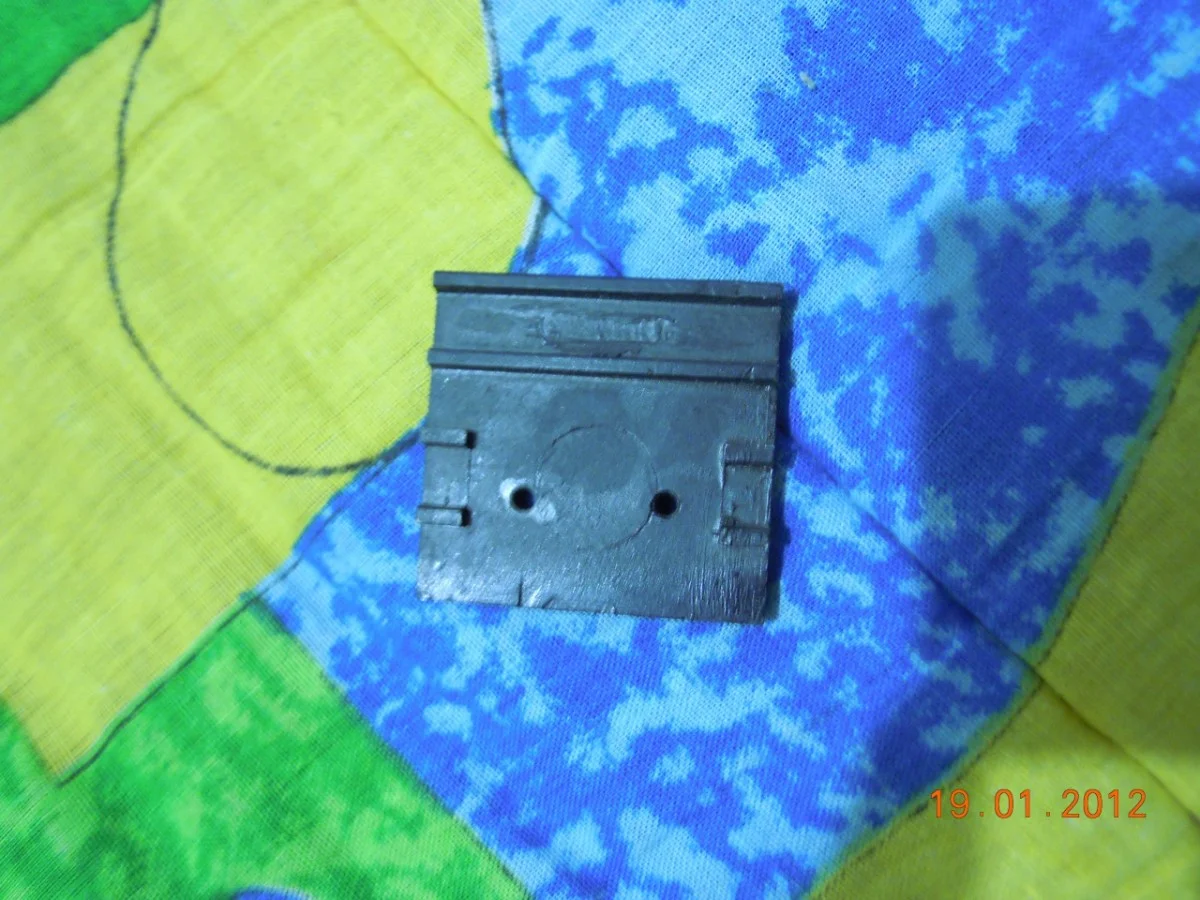

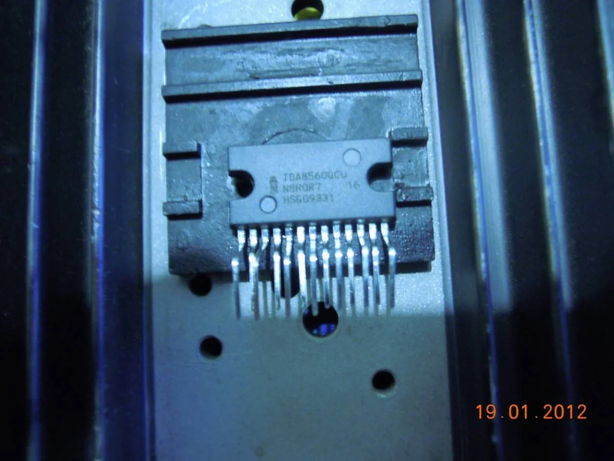

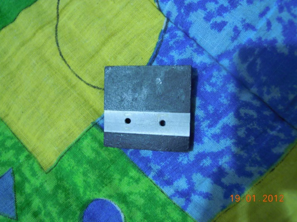

Решил собирать на TDA8560, думаю лучче не будет.
Есть два радиатора, один здоровый, второй маленький(фото).
Мне не удобно ставить микру (нужно гнуть контакты, но боюсь поломать,уже ломал).
Естественно все зачищю и посажу на термопасту.
если не удобно ставить микросхему, можно вынести ее на проводах, тем самым микруха будет на радиаторе, а палат мешать не будет и ее можно будет закрепить в удобной месте.
ну я так не хочу ... Можно ли сделать как я написал или это уже бред ?
Если бред (в чём я сомневаюсь), то поставлю без пластины .

если вам удобно так то делайте только желательно маленький радиатор с изнанки шлифануть чтобы плоскость была, а потом ставить как вы хотите, а то запросто теплоотдача может быть плохой
Так и хотел сделать, радиатор малелький.
Я писал что конечно всё зашкурю и на термопасту.
