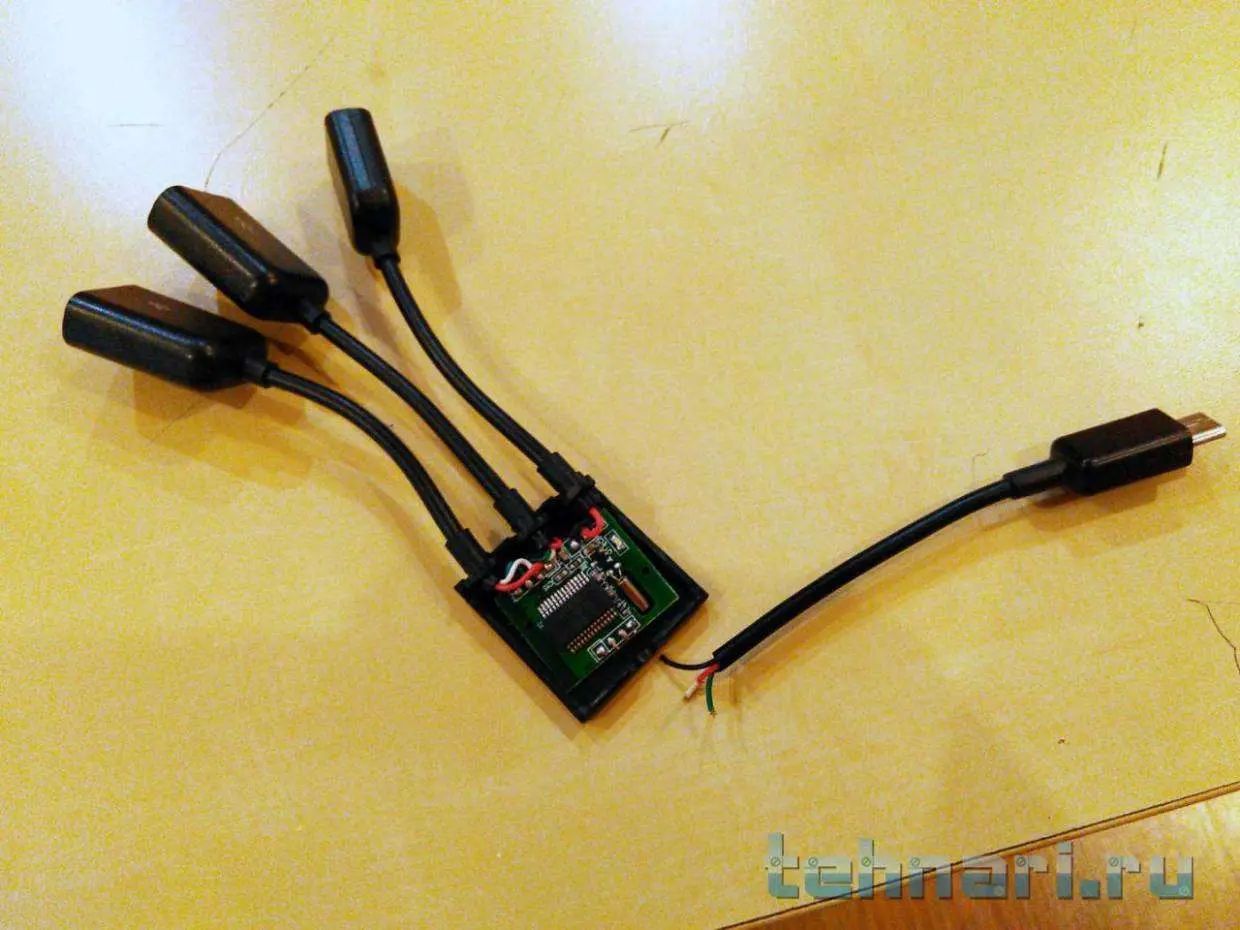

Друзья, знает кто-нить, куда какой провод?
По фото будет понятно, а там тестер в руки и проверить.

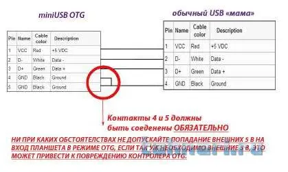

Чёрный -, красный+. Оставшиеся 2 методом тыка. Проверить цвета проводов питания нетрудно. В ЮСБ штекере они с краёв. Есть картинки распайки, чтобы уточнить.
Ну земля и питание, положим, прозвонятся. А данные? Микросхема же не даст.
Ладно, потыкаю. Спасибо, мужчины.

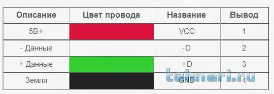

Назначение цветов проводов.
    7.2 KB · Просмотры: 109
Нихрена там не видно, что за микросхема. Крошечное всё. Попробовал, звонится только земля.
