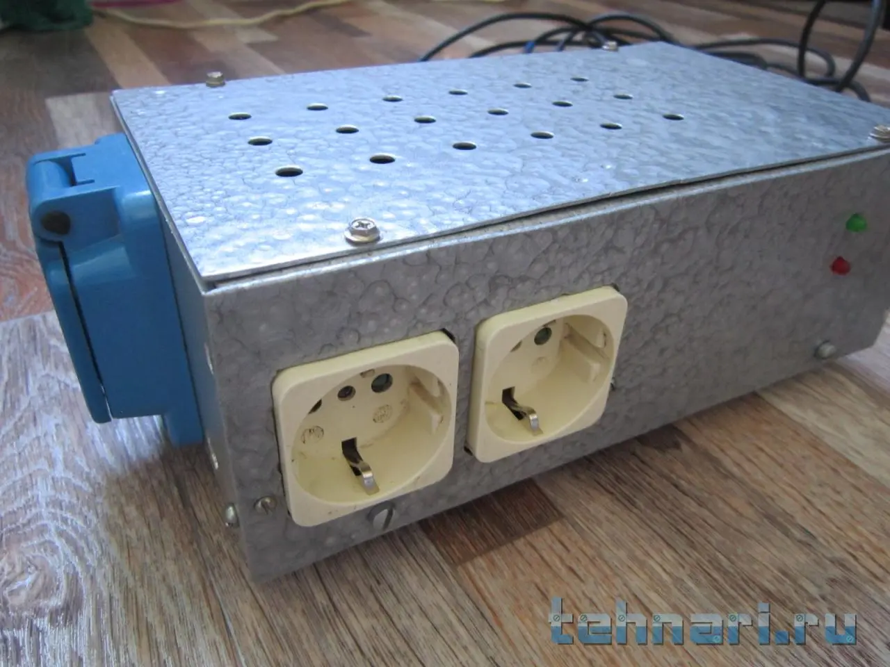

Результат нравится? Разница есть с ним и без него?Сетевой фильтр думаю будет лучше, сделал недавно.
На какую мощность рассчитан?Сетевой фильтр

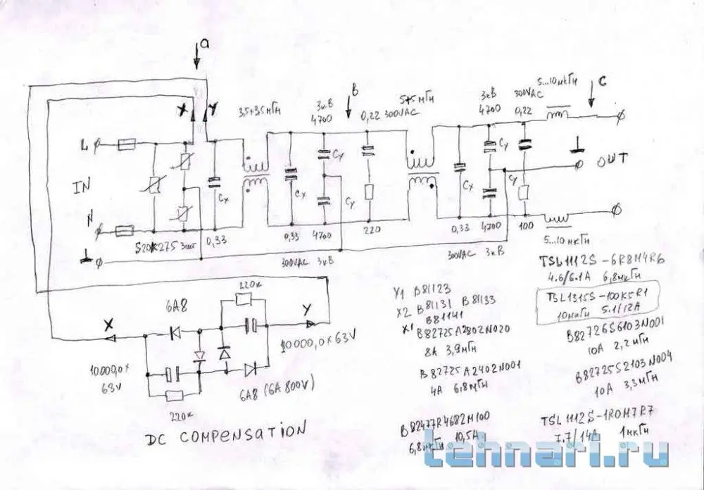

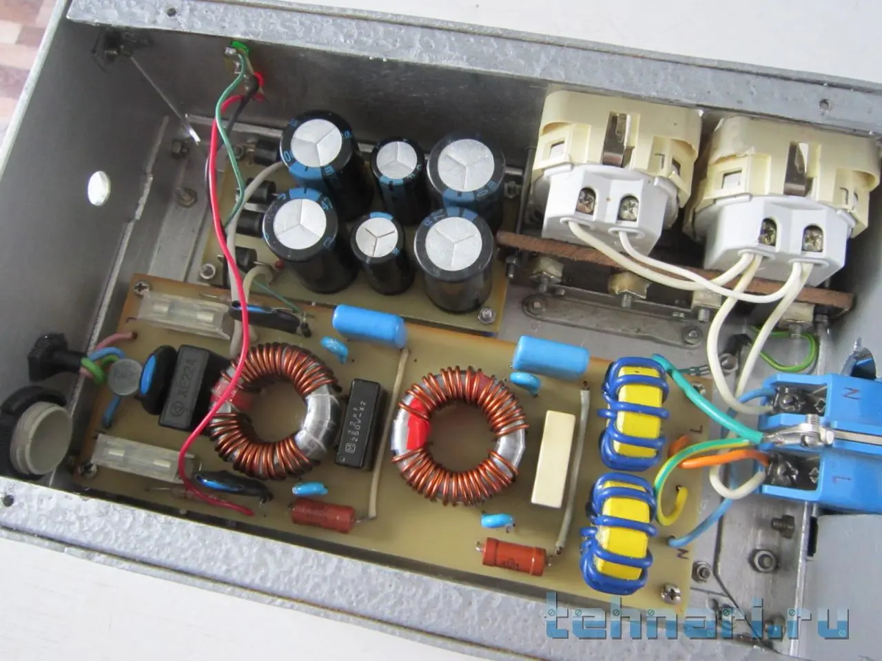

А есть ссылка на первоисточник? Где глянуть полное описание проекта?Внутренности, делал чисто для себя.
Благодарю.www.newaudioportal.com там есть раздел электропитание: теме - сетевой фильтр. Ещё посмотрите www.220.3nx.ru там на форуме тоже много полезного по сетевым фильтрам.
