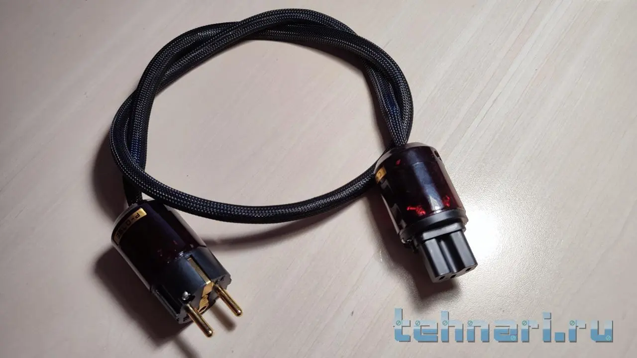

Размышлял про сетевые кабеля, которые упомянуты в первом сообщении. Один компьютерный, второй самопал.
Мысль такая. Источники и оконечный усилитель при соединении обычными кабелями имеют замкнутый контур по РЕ, заземляющему контакту в розетках. Ставим самодельный кабель, этот контур банально рвём и получаем в итоге другой, красивый звук.
Но опять таки ИМХО, неизвестно, как сделан у ТС-а самодельный кабель, используется ли контакт заземления в вилке...
Безусловно. Кабель свит косичкой из трёх жил. Одна из жил является заземляющей.

Ещё раз по внимательнее почитаю, как самопальный то изготовлен. Руки дойдут, и я себе попробую подобное сделать и послушать. Может тоже разницу уловлю. Но хотя если про контуры, так усилители на входах ещё левого и правого канала, общие соединяют вместе (для избежания земляных петель, с пред идущим трактом) и только потом этот общий одним проводником подключают на ноль, желательно не слишком тонким. Ну так рекомендуют, себе я так и сделал.
Вид готового изделия. Внутри штепсельной вилки по ферритовому кольцу на фазовом и нулевом проводах.
Легче сделать сетевой фильтр, думаю пользы больше принесёт чем кабель.

Я тоже встраивал фильтр в вилку, чуть более дорого и трудоёмко, но эстетичнее и компактнее.
Часто в качестве вилки использую корпуса дохлых БП от всякой мелочи.
Думаю, скорее всего, эффект наблюдается больше всего от "работы" "косички" и двух колечек, чем от вида меди в проводах и типа вилки/розетки на шнуре.
