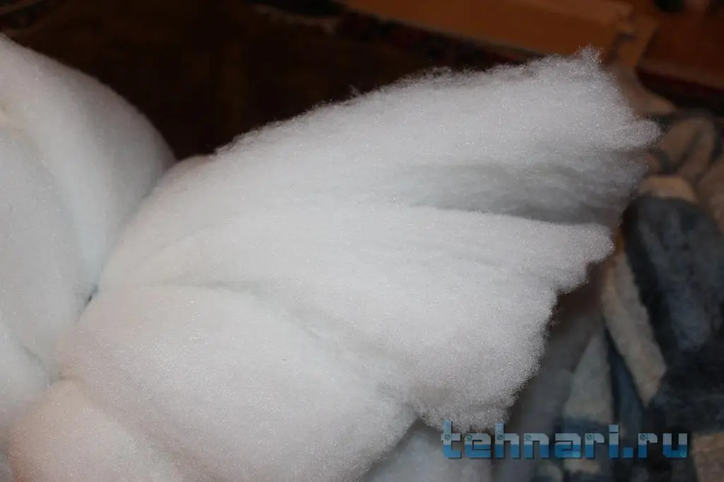

Сегодня жена приобрела синтепон толщиной 5 см, но по чеку он 3 см
хочу использовать его внутри корпуса обклеить чтобы стенки не гримели. Просто visaton'овский вариант стоит не померно дорого.
Знатоки! Внимание вопрос! Синтепон нормально будет для этих целей?
Тема много-много-много раз поднималась... Ответ в очередной раз повторю: синтепон не работает на стенках, его место в распушённом состоянии, внутри корпуса СЧ звена (либо в марлиевом мешке, либо свободно), а для стен нужен войлок или ватин, так же используют ковролин
Ватин, ковролин или войлок на стенки, синтепон используется для заполнения объема. Если требуется. Не всегда он нужен.
Ватин хорошо приклеивается клеем ПВА, ковролин - полимерным клеем. Синтепон прихватывается к стенкам каплями полимерного клея, так, чтобы просто держался.
Частенько советуют линолеум на мягкой основе, а ля войлок. Мохом внутрь колонки.
Я почему задал вопрос висатон предлагает и спользовать какойто синтепух свой буржуйский 2 пакета по 250 гр. А про стенки вообще молчат. У меня жена инженер-конструктор по всякому тряпью так вот она еще предложила холофайбер помоему так он называется выглялит как синтепон расстрепанный но 500 грамм этого холофайбера получается желтый магнитовский пакет, то есть примерный объем 0.5х0.5х0.5 метра.
Я свои набивал наполнителем из детских подушек, по 30 рублей в Fix price брал.

Вот эта штука и есть холофайбер жена его в швейных магазинах покупает 150 р килограмм.
А вы просто набили их? Стенки ни чем не обклеивали? И фазоинверторов у вас нет?
Я честно не знаю как правильно фаршировать кабинеты по моему конструктору там 2 ФИ, как быть обклеивать стенки войлоком или ватином? Как оказалось и тот и тот материал у жены есть. Или на пичкать холофайбера из подушек )))
Ватин и войлок какой толщины?
Ватин тонкий 3-5 мм, войлок около 10 мм, думаю заскочить в авто запчасти видел там шумку изолан помоему 20 мм на клеевой основе.
Лучше войлок на стенки. А на заднюю- 2-а слоя. С общ.толщиной до 20-25мм.
Стенки обклеиваются от вибрации и отраженных волн. Наполнитель внутри, как бы, виртуально увеличивает объем, убирает стоячие волны, ровняет АЧХ. Если переборщить, то поднимается нижняя резонансная частота, бас, в общем и чистый, но какой то не хлесткий, затянутый, у меня, по крайней мере, так было в 15 ас-109 с фазиком. Оставил 3/4 объема примерно. Можно подвесить мешок над НЧ дином, фазики ни в коем случае не закрывать. Я делал все поэтапно и сравнивал с голой колонкой - оклеил стены-сравнил, набил одну - отслухал с не набитой. Набил одну наполовину, другую больше - сравнил...
