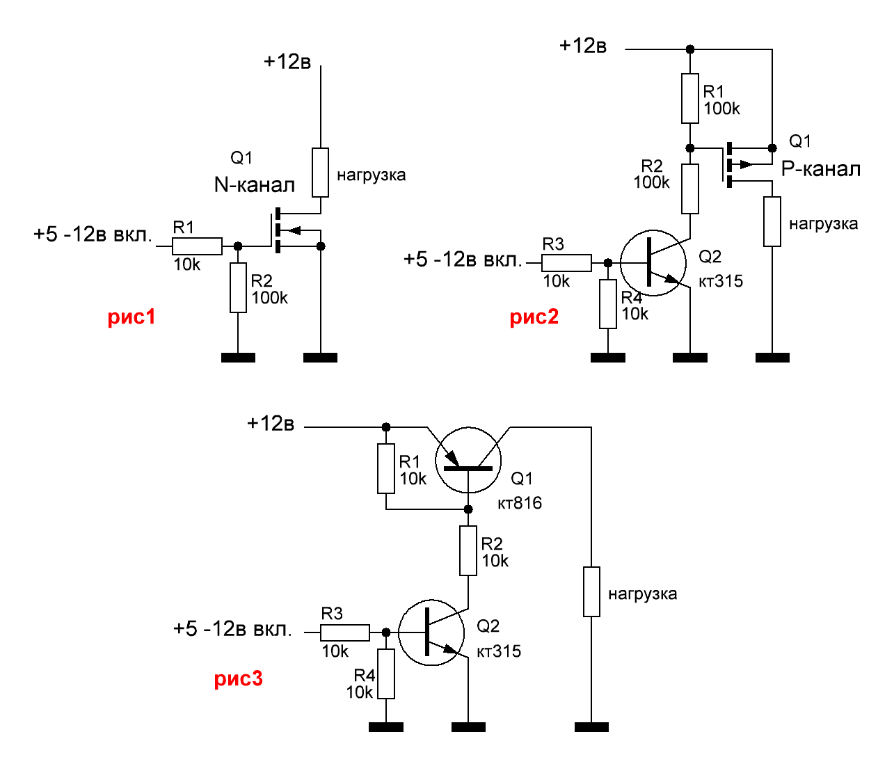

Здравствуйте!
В электротехнике я баран. Посему спрашиваю совета у мудрых людей. Задача такая, на выходе подается напряжение в пределах +5В-15В, нужно этим напряжением запустить нагрузку с другого выхода +12В.
Кажется мне нужен полевой транзистор. Посоветуйте. Может быть из блока питания от компа или с дохлых мамок что-то подойдет?
Задача такая...
Вот вы и озвучьте подробно эту задачу, что конкретно вы собираетесь сделать. Откуда подаётся напряжение, что за нагрузка, при каком напряжении "на входе" её нужно включать...
Хорошо. Ремонтирую приборную панель от автомобиля. Ранее подсветка осуществлялась люминисцентными лампами. Лампы были запитаны высоким напряжением. Сейчас я полностью исключил высоковольтные лампы, убрал трансформаторы. Вместо ламп установил светодиодные полоски. Лампы включались напряжением на определенный контакт (пусть будет контакт 1). Раньше там было +12В. Теперь напряжение просело до +8В. Предполагаю, что нагрузка из суммы светодиодов превысила допустимое значение. Вот я и не хочу ждать выхода из строя компонентов приборной панели, а запитать светодиоды от входа +12В. Только проблема в том, что на этом входе напряжение присутствует постоянно. Есть еще одна точка, где появляется +12В (контакт 2) при включении приборки, но там мощности для диодов тоже явно не хватает. Как сделать, чтоб питание бралось от входных постоянных +12В, но при этом ключом служил слабый сигнал? Предпочтительней использовать контакт 1, т.к. контакт 2 подключается немного поздновато.
P.S. сумма длин светодиодной подсветки около 1,5м. с шагом 2см.
Самое простое - поставить реле.
Об этом я думал. Но подходящих реле под рукой нет, да и почему-то не лежит душа к этому решению, особенно, что ближайший магазин радеодеталей находится в 150км. (( В принципе, почти получилось через полевой транзистор из высоковольтных цепей, но проблема в том, что он открывается полностью от 20В.
Попробуйте мосфет с материнской платы. У них порог открываеия в районе 3 В.
Но помните, что n-канальнве мосфеты открываются положительным напряжением на затворе относительно истока.
Не забудьте в цепь затвора поставить резистор 10-100 кОм.

Несколько вариантов исполнения схемы коммутатора с использованием транзисторов разных типов.
    25.9 KB · Просмотры: 92

4) Я правильно понял, что с одним N-канальным транзистором я не смогу подключить нагрузку одним концом подключенную к земле?
5) Какие по характеристикам (и как они правильно обозначаются) мне искать транзисторы?
P.S. Спасибо за схемы подключения.
Не совсем понятно... на выходе регулируемое напряжение в пределах от +5 до +15В? Нагрузку запитать надо прямо от этого источника, или же источником нужно управлять более высоким напряжением?
На нагрузку нужно подать +12В, которые можно взять с источника, где они постоянно есть. Напряжение, которое разрешает включение нагрузки колеблется +5В - +12В.
Любые Р-канальные с запасом по рабочему току. Чем плоха схема на биполярных транзисторах?
